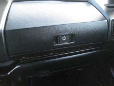

Une petite question "tableau de bord". Côté passager, il semble qu'il me manque une baguette entre la partie haute et la partie basse du TDB. A moins que le partie basse soit descendue.
Je n'ai pas trop eu le temps ce WE de voir comment cela pouvait se démonter.
Vos avis avisés m'intéressent ;)

Bonsoir ATM, je n'étais pas sur à 100% ,donc j'ai été vérifier sur le miens dans le garage ! Il n'y à pas "de baguette" entre le dessus et le dessous du tdb :hein

idem pour moi, on voit les vis

Merci pour vos réponses. La console a donc du descendre... Une idée pour le démontage / remontage ?
memphis72 a écrit :idem pour moi, on voit les vis
Où sont-elles ?
Merci par avance.

Des minis clips pour pour la partie basse, ceux avec le cylindre au milieu à pousser.
Et pour la partie haute des vis un peu partout de coté, en dessous... Et des agrafes vers le pare brise qui sont assez fragile...
Mais techniquement je ne vois pas cmt la partie basse a pu "descendre sachant qu'elle se clipse directement dans le pare genoux en tôle...
Jai démonté ce tableau de bord au moins 10 fois en moins d'un an... :insult
