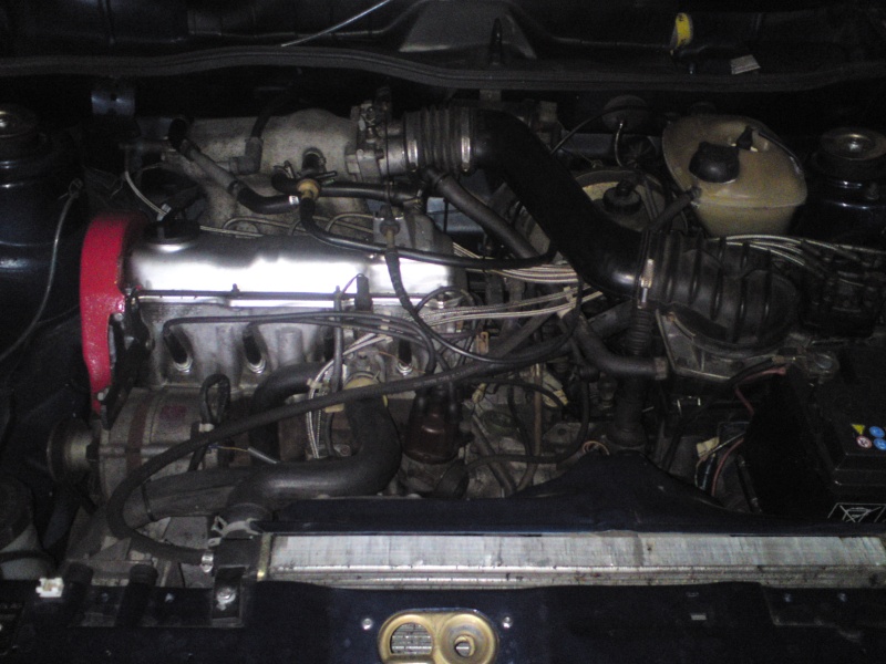

Voila une photo du moteur dont je vous parle:
injection ou carbu :crouge
Messages : 12306
Re: un doute sur une motorisation
injection
verifie la frappe a froid et la plaque de police, ca sent la merguez ;)

il me semble aussi merci :alcolo

Salut! voici mon moteur 155EX2A, 1800 90CV, c'est un injection que ta (SWAP) si ta un cataliseur c 98CV et sans c 112CV le fameux moteur DX
