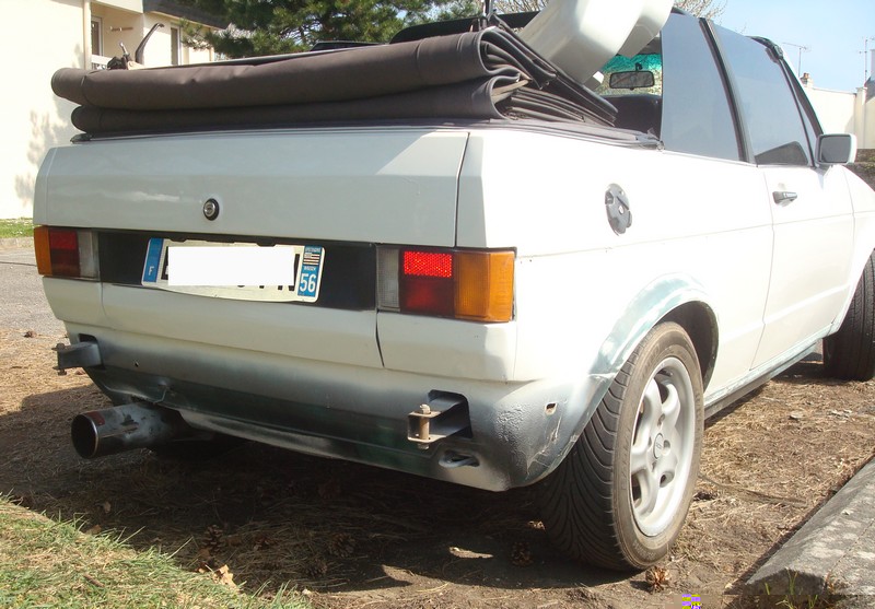

en plus pour info j'ai commençé a demonté le kit karman et la je me suis aperçu quel avait du etre peinte en vert anglais puis remis en blanc d'origine mais s'en enlever le kit du gros n'imp quoi!! je vais vous metre quelque photo!
