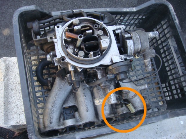

je fais le montage d'un weber 32/34 dmtl ... ce qui veut dire changement de la pipe d'admission par une d'un moteur ew, ex,gu ,ez ou fr ...la liste n'est peut-être pas exaustive mais le principe c'est d'avoir une pipe d'admission qui soit compatible avec un carbu 2e2
et voici la pipe d'admission que je cherche... donc pour carbu 2e2 sans le circuit de refroidissement...

Comme je te l'ai dis pour l'instant je ne peux pas te la prendre... vu que je ne sais pas s'il faut obstruer le trou du circuit de refroidissement de la pipe ou pas... :hein :hein :hein

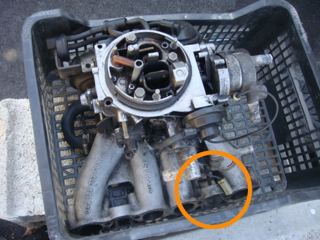

Merci NIcolas... c'est super :sup :sup :sup j'avais démandé à un pote de regarder sur "tata kate" mais t'as été plus rapide... t'assures mec :alcolo
Donc pour être plus claire voici la différence entre les 2 pipes (même si les 2 ont le 2e2)...

Nicolas a écrit :...je vois pas ce que ça va changer.
En fait je n'ai trouvé nulle part l'information si le conduit qui est branché à la culasse est dans le même circuit que celui du petit tuyaux sur le coté raccordé à la durite d'eau métallique ... car si c'est le cas je dois condamner le trou... et dand l'hippothèse inverse je peux la monter tel quel... :hmmm2 :hmmm2 :hmmm2

tu le bouche comment le trou sur la culasse ensuite?

Bah c'est bien ça le truc... la culasse du JB n'a pas de trou...

et bien le probleme est réglé.
je viens de vérifier sur la pipe d'admission que j'ai en stock et le trou correspond à celui du tube latéral.
donc tout est ok pour ton montage.
si tu en cherche une elle est a vendre. ;)

Nicolas a écrit :...trou correspond à celui du tube latéral.
:hmmm2 c'est à dire..??
Nicolas
Messages : 4767
Voiture : Golf 4 cabriolet
Version : Carat
Localisation : 79 NIORT
Re: [1500 JB] Montage Weber 32/34 DMTL
Message par Nicolas »
tu n'as pas de trou sur ta culasse,
donc le circuit de refroidissement de l'admission ne sera pas alimenté.
