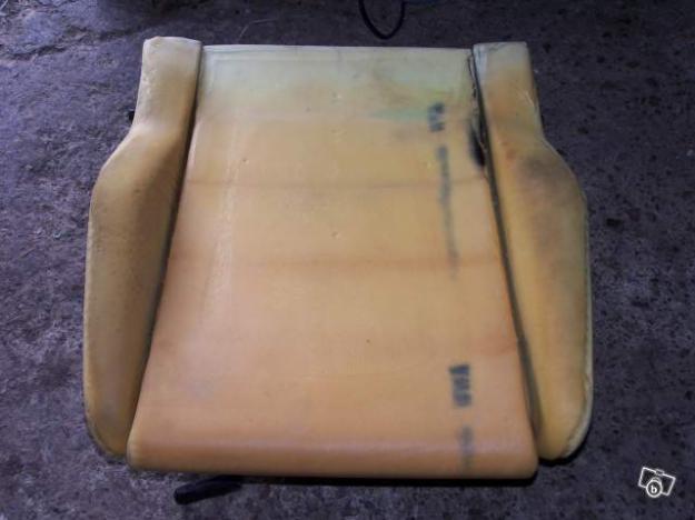

Hier, j'ai entrepris un boulot demandant pas mal de patience. J'ai retiré mon siège conducteur pour le déhousser. La raison : nettoyer correctment les 2 housses (dossier et assise) et remplacer mon assise qui est usé sur un des côté.
Seul problème, c'est que je n'arrive pas a réaliser la dernière étape. Retirer les deux pièces des appuis tête. Ce sont deux pièces en plastiques, il faut presser les 4 côtés pour pouvoir retirer la pièce. Avez vous une technique pour le faire ou un modèle de pince à utiliser ?
Avez vous un site ou magasin (en Belgique) où je peux commander une nouvelle assise ?
Merci d'avance pour vos renseignements
