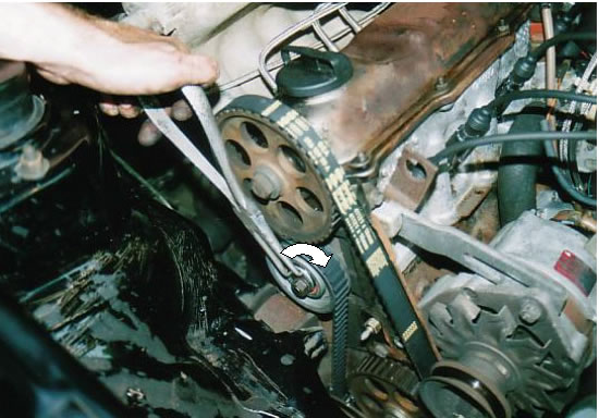

Re: prob. au remontage de la courroie de distribution
As tu tendu le galet tendeur du bon coté, comme la photo.
C'est à dire dans le sens des aiguilles d'une montre, si tu fait dans l'autre sens, çà frotte au cache.

Salut c'est sympa , j'me sens moins seul :dance
j'ai bien pris les infos sur le site et je m'en suis servis pour faire le changement, donc rotation et tension dans le sens des aiguilles d'une montre ...
le probléme c'est que je ne sais pas si je tend trop ou pas assez ...
