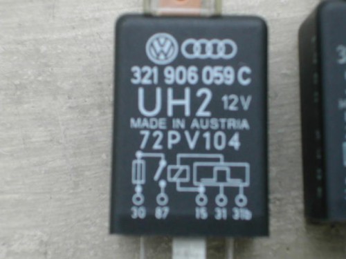

Bon je comprend rien: :
J'enlève le relais et avec un voltmètre je teste sur la platine.
borne 31 0v
borne 15 12 v au contact clé
borne 31b 12 v au contact clé
borne 30 12v permanent
borne 87 0v
Ce que je comprend pas c'est pourquoi j'ai du 12 v au contact clé sur la borne 31b alors que normalement c'est la bobine.
Test du relais:
31 a la masse
15 au 12v
rien
je rajoute 31b au 12v
rien
Je n'arrive pas a faire fonctionner mon relais.
Je remet mon relais en place et au contact clé: rien pas les 2s
et quand je démarre tout fonctionne.
Vous comprenez vous ?
Messages : 3165
Re: Les 2s de la Pompe à essence au démarrage
Bon une chose est sure c'est que le branchement est correct, j'ai tout tester mais la borne 31b, quand je débranche le conduteur sur la bobine j'ai plus rien donc ça vient bien de la bobine, il faut savoir que lorsque l'on met le contact la bobine sort du 12v et ensuite lorsque on démarre elle émet des impulsions avec un voltage moyen de 10v.
Je me suis aperçu que j'avait un relais 321 906 059 G, alors que sur l'image précédente c'est un 321 906 059 C
Peut-être que les relais C ont une tempo de 2 secondes et pas les G !!!!!!!!
Ensuite je me suis dit que j'allai faire manuellement ces 2 secondes en perforant un petit trou sur le relais et l'actionner avec une alumette.
Je l'ai fait mais ça n'a pas réglé mon problème de démarage a froid.
Donc 2 secondes ou pas mon problème ne vient pas de là.
Je vais donc chercher ailleur peut-être le clapet anti retour comme on me l'a suggéré.
