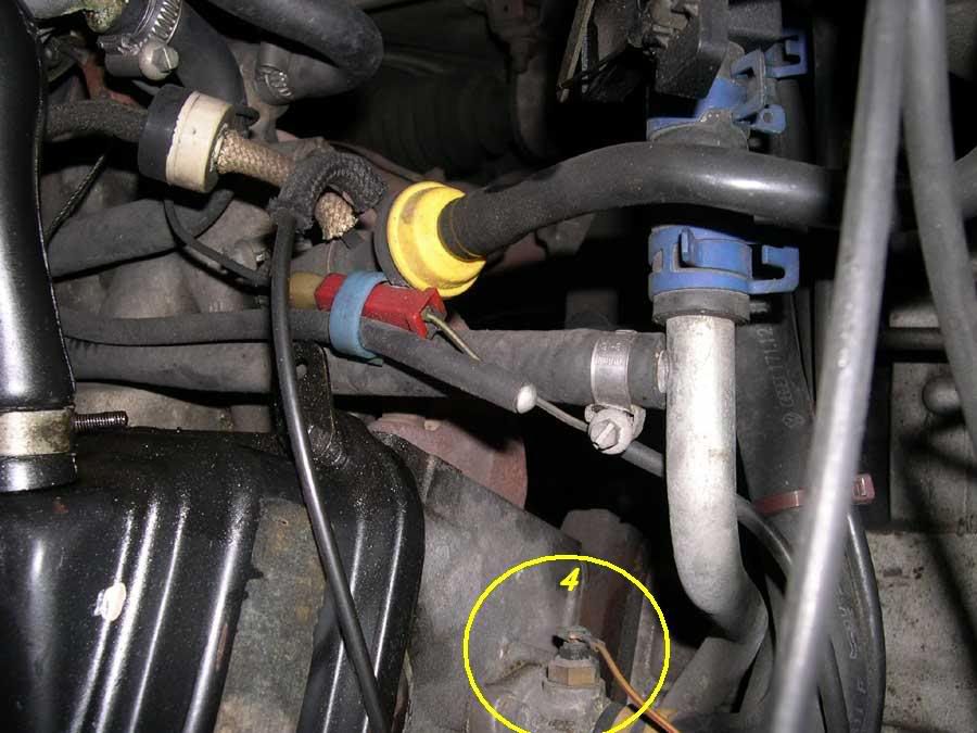

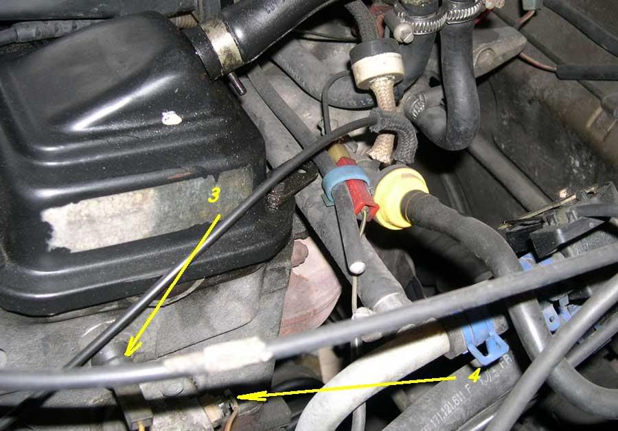

des sondes j’en ai trouvé quatre, qui aurait la revue technique ou les connaissances necessaires pour m’aider et déjà m’indiquer quelle est la sonde concernée
les sondes sont
· une devant sur la durit , au dessus
· une devant sur la même durit en dessous
· une sur le coté du moteur coté batterie
· une autre du même coté plus bas
voir les photos

j’attends donc qu’on me dise à quoi correspondent les sondes repérées sur mes photos
ça me semble plus simple et logique de commencer par là
donc première question
à quoi correspond l’allumage de ce voyant ?
manque de liquide de refroidissement? J’ai un doute vu l’absence de connexion sur le bocal

la sonde 4 semble etre la temp d'eau et la 3 pression huile basse
sur la 1ere photo je sais pas c specifique au carbu il me semble

Messages : 12309
coolraver a écrit :la sonde 4 semble etre la temp d'eau et la 3 pression huile basse
sonde 4 mais a quoi bon si ca t'interesse pas ce que je dis :mrgreen:
ouh lala c’est quoi ce mauvais caractère ;)
j’ai jamais dit que ça m’intéressait pas, j’étais en train de répondre à Mike
on va pas faire un caca nerveux quand même
bon c’est la quatre ok
donc elle fonctionne la quatre puisque mon thermomètre donne la température du moteur
j’ai dans l’idée qu’il y a une autre sonde pour le voyant à la %$£¤ qui commence sérieusement à me gonfler …
sur les quatre sondes il y en a deux qui sont sur et sous la durit (première photo) ça doit bien servir a qq chose ces deux sondes
en admettant que l’une soit utile au carbu pour le starter auto
et que la quatre (celle du coté ) soit celle du thermomètre…
il faut que je trouve une RTA
