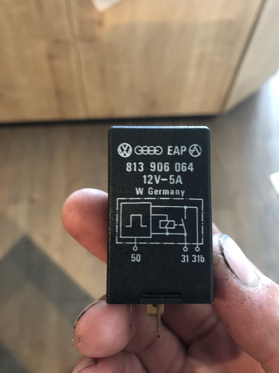

Pour le relais , avez vous une solution pour les tester ?

J’ai bien un fusible 37 ou arrive un câble rouge/noir
Messages : 3174
Re: Circuit injection capricieux JH 95chevaux
Tu l'as donc trouvé ce relais, tu peux nous faire une photo?
Ainsi que de son emplacement.
Tu vois un conducteur noir/rouge qui y arrive ?

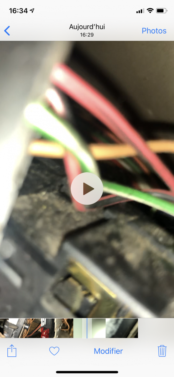

Les voicis

Tu as testé la continuité du conducteur noir/rouge entre la broche de l'idf et la broche du support de ce relais ?

Je vais tenter de le regarder vite fait ce soir quand j’aurai trouver 2 mètre de câbles.
Tu as vu , sur ce relais , il y a 2 fils rouge/noir qui arrive au même endroit !!

Oui, comme le shémas, un qui va a l'idf et l'autre au contacteur de neiman
Au fait ta vidéo marche pas

tu peux tester aussi la continuité entre le fil vert/blanc du connecteur de l'idf avec la borne 8/31b du relais ;)

Lol Stephane c’est une capture d’ecran de vidéo car l’endroit est relativement compliqué d’acces (Surtout que tu m’a vu , je fait pas 1m60 et 60 kg :niet :D )
Il y a bien continuité entre le fil rouge noir du relais et celui de l’idf et aussi entre le fil vert/blanc IDF / relais
