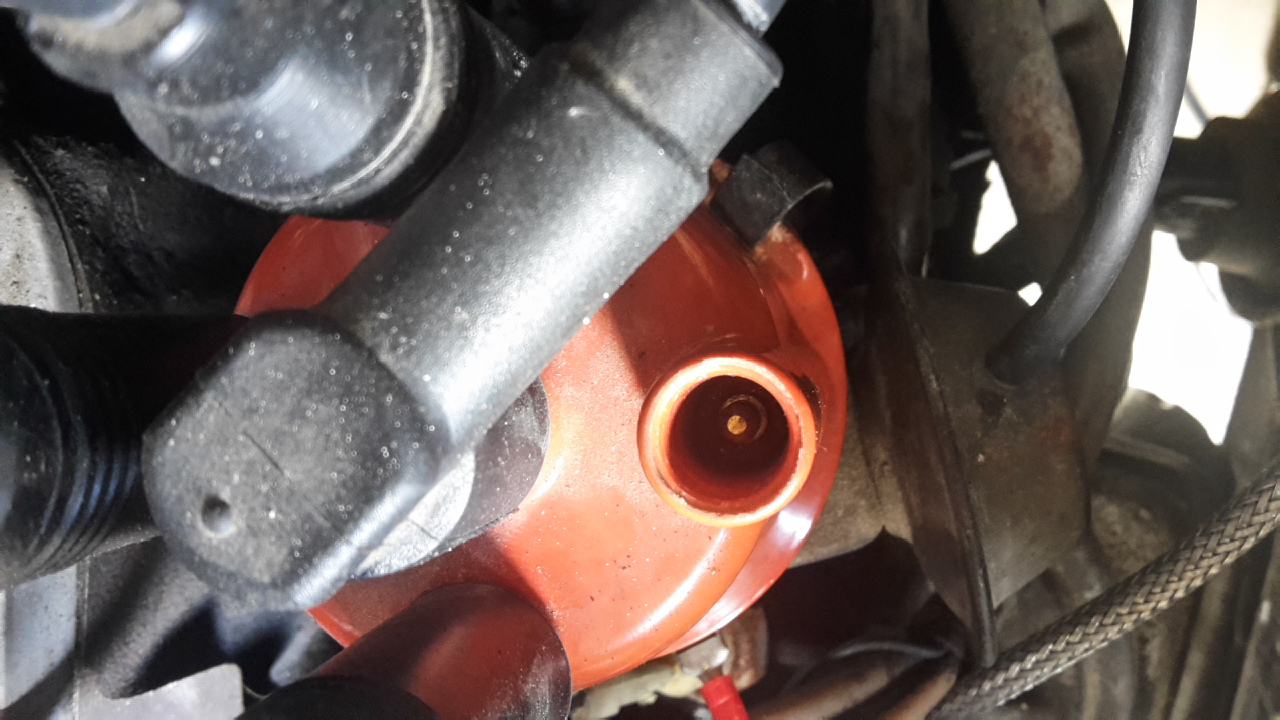

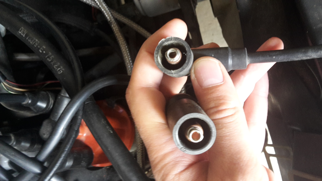

j'ai ça au niveau de la tête
en haut l'ancien fils et en bas le nouveau, par contre j'ai pas retrouvé mon ancienne tete donc je peux pas dire c'était la même ou pas. pour le cable ça me semble etre la même connexion qu'avant. Du coup ce cable c'est du fileté ou pas ?

j'ai vérifier sur la mienne
les fils c'est bon, mais la tête c'est pas la bonne, faut prendre la bonne référence, en l'occurrence celle que je t'ai donné (avec le cache noir

c'est la borne de connexion intérieur qui n'est pas la même ?
Par contre celui avec le cache noir, il ressemble beaucoup à la tête que j'ai déjà mais dans le cache.

tin... mais des fois je vous comprend pas, tu prend une tète sans aucune indication (golf 1 cab/polo) rien d'indiqué(surement un JB je suppose) alors que la tête pour DX est référencé un peu plus loin et après vous vous étonné d'avoir des soucis...a priori les bornes sont ok, mais le reste?
ta tête n'est pas la bonne... je peux pas te dire mieux, si c'est pour grappiller quelques euros je peux rien pour toi
