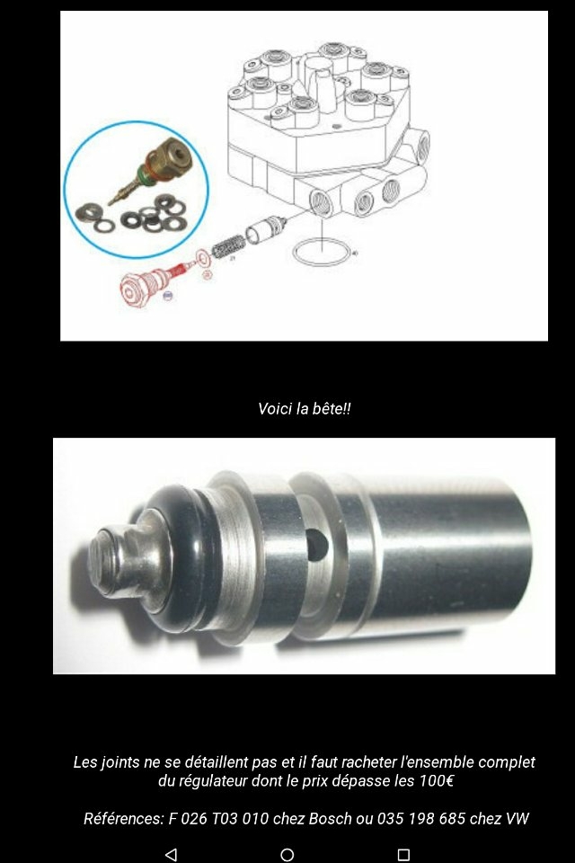

J’ai vérifié le nombre de rondelles au niveau la vis de réglage de pression dans le distributeur, il n’y en a aucune ; Est ce normal ? Combien il devrait y en avoir par défaut ?
J’ai essayé de mettre 4rondelles en cuivre de 1.08mm, ça a l’air un peu mieux

- Messages : 12314
Re: [Golf 1 1983 1800cc ] Démarre et se coupe de suite
arête de faire n'importe quoi et trouve toi un mano pour controler la pression principale
les rondelles y en a rarement plus que deux

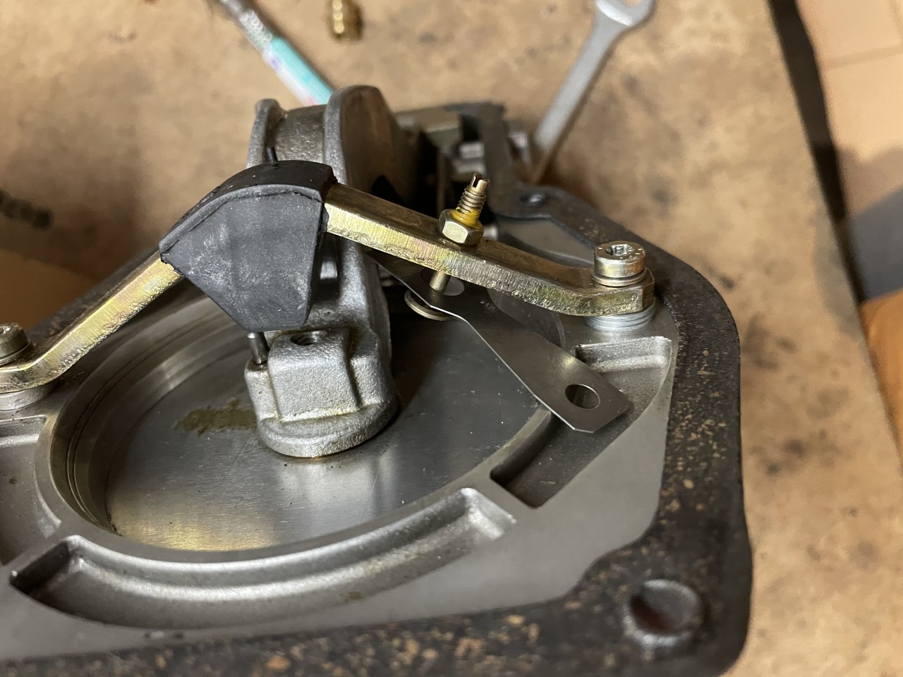

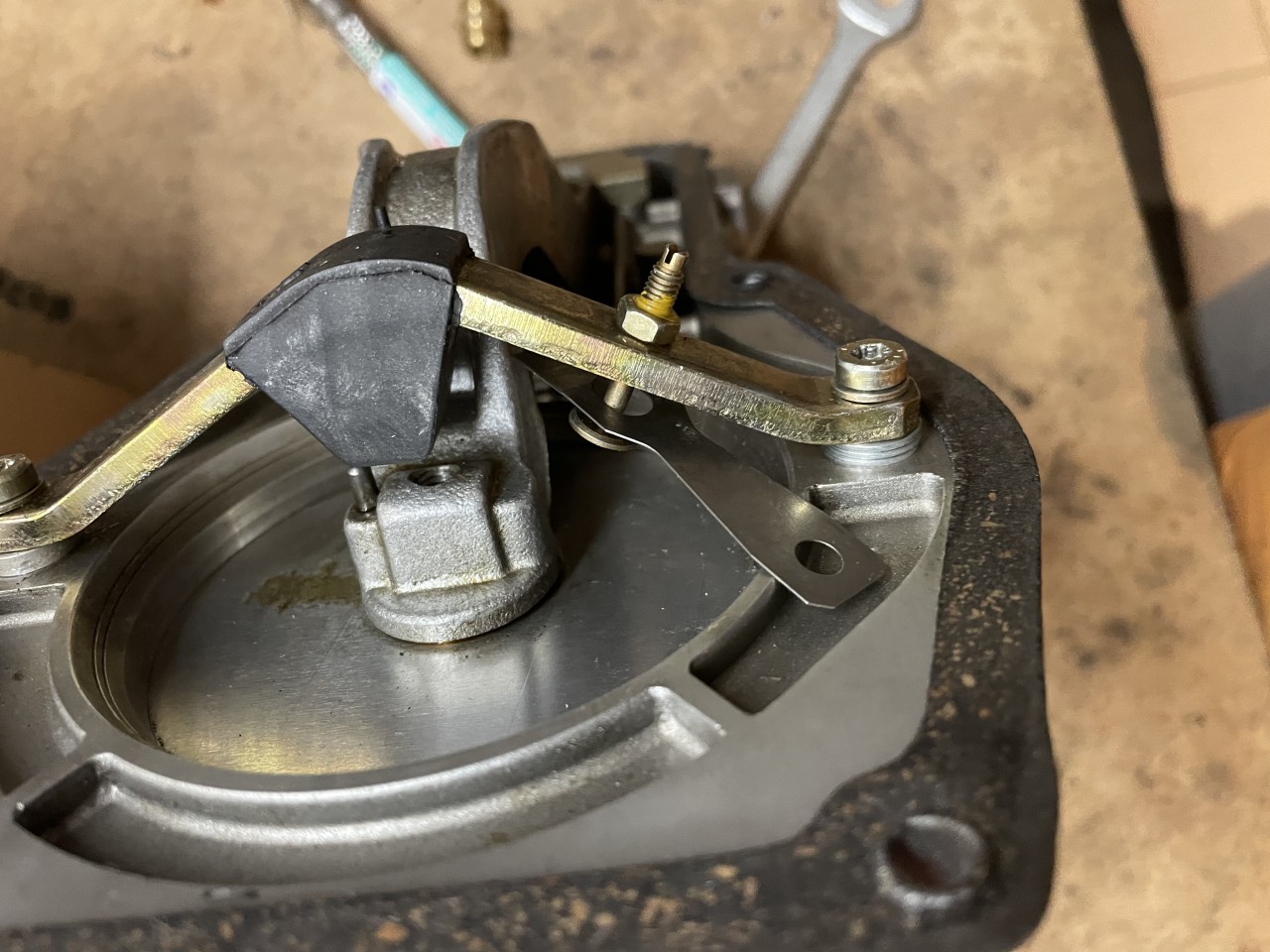

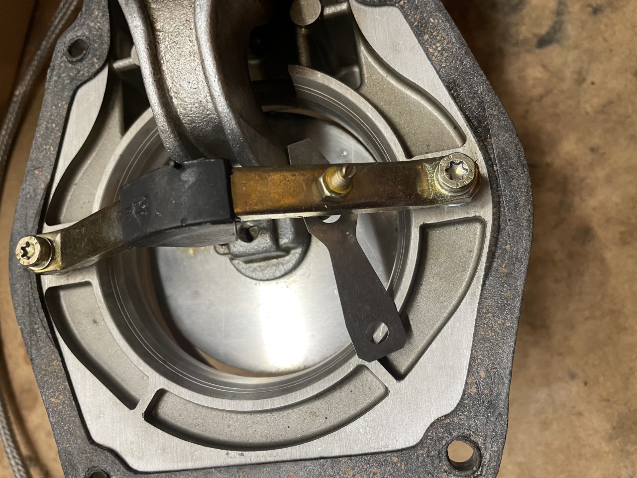

J’ai testé avec un autre plateau distributeur (avec un Kjetronic référence 0438100100 au lieu 0438100150) : on entend fortement le sifflement des injecteurs et le moteur se noie) ; du coup j’en ai profité pour comparer les plateaux et, sur celui d’origine, j’ai comme une lame metalique qui se promène Pouvez vous me dire comment elle devrait être positionnée car l’autre plateau distributeur n’est pas identique et la lame tiens avec une agrafe

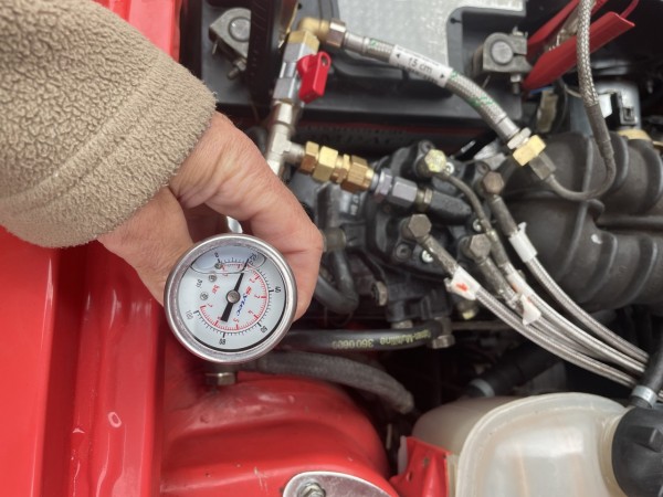

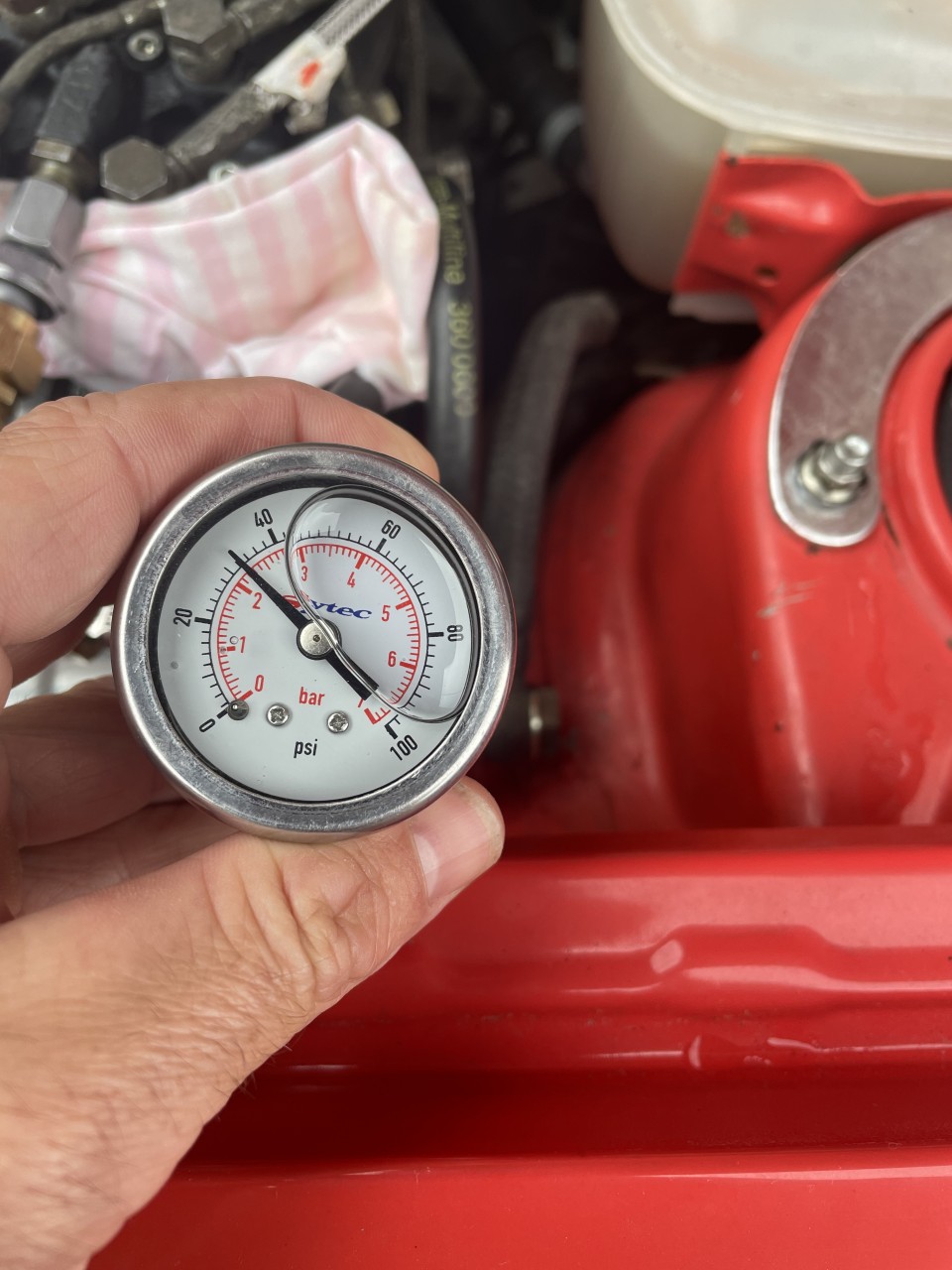

Voilà j’ai finalisé de quoi mesurer les pressions ;
Moteur arrêté(puisqu’elle démarre et cale tout de suite)
Lorsque le circuit est fermé j’ai 2.3 bars Lorsque le circuit est ouvert j’ai 1.2bars

- Messages : 12314
pompe shunter tu devrais être entre 5 et 5.4 bars
le probleme viens de la, les pompes sont neuves ?
Merci pour ta réponse, j’ai changé la pompe sous l’aile arrière et l’accumulateur mais pas celle immergée.
Quand je tourne la clé la pression monte et redescend
- Messages : 3212
- Âge : 54
C'est normal vu que les pompes ne tournent pas en continu.
Il faut shunter a la place du relais
Ou bien tu remplace temporairement le relais de pompe à essence par le relais de décharge X ,et là ,quand tu mettra le contact, les pompes tourneront en continu.
Vous préconisez quoi ?
Ajout de rondelles dans la tête du kjetronic et/ou remplacement de la pompe immergée ?
Merci à vous
Merci à vous

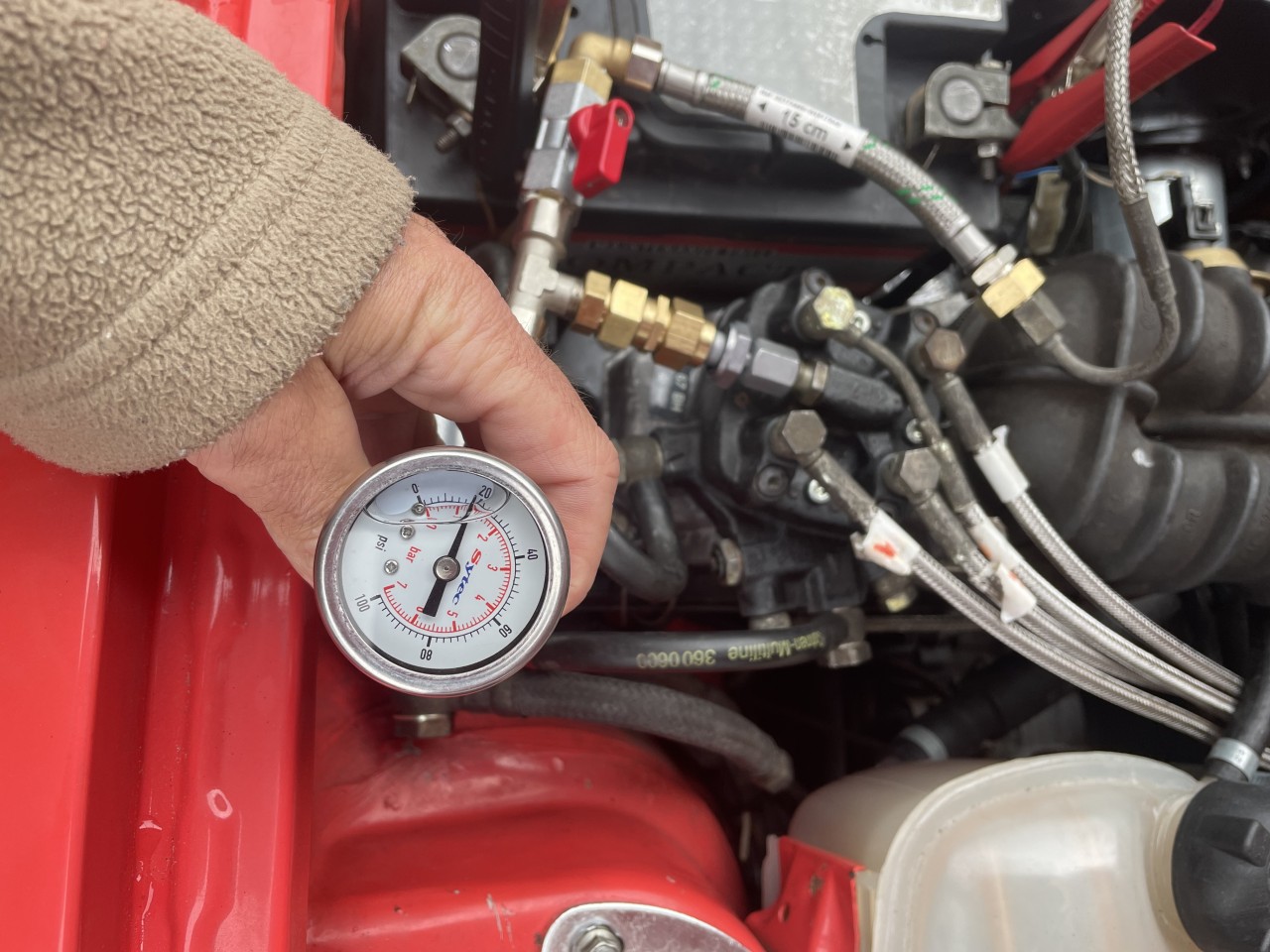

Voilà j’ai shunté le relais
Résultat pression a 3.6bars
- Messages : 1559
- Prénom : Laurent
- Année : 1979
Démonte ça, vérifie le joint torique.
Et di tout est ok, il faudra rajouter des rondelles pour faire monter la pression
