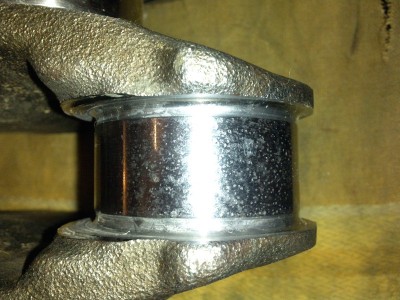

la je suis bien embêté car mon vilo allégé a des piqûre sur les maneton ou tourillon(je c'est plus je confond peut-être) la ou on mais les bielles
coolraver toi qui ma l'air bien caler tu ferais quoi rectif ? il non pas de trace circulaire
quel est le diamètre du bol de KR? pour ne pas me planté.
ce poste va devenir une mine d'or grâce a des mec comme vous :sup

coolraver a écrit :bah oui la c'est la rectif assurer :foldingo
ok bon bas ça va me coûter un bras

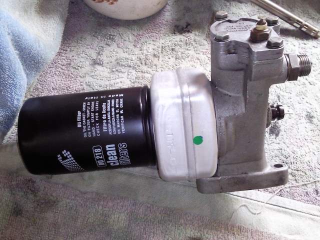

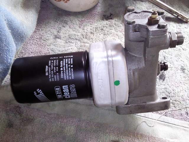

pour l’Échangeur eau huile je conte faire ça vue sur golfiste

nikel pour l'échangeur eau/huile, la même pour moi. il me manque juste la rallonge fileté pour le support filtre à huile.
va falloir que je récupère ça sur un 16 et un plateau sonde complet.

Message par P'titBoulon63 »
300/400€...

:shock: je vais tel a soissons rectif pour voir

j'ai fais rectif celui de mon alpine et je crois que c'était 420 avec les coussinets et cales laterales
