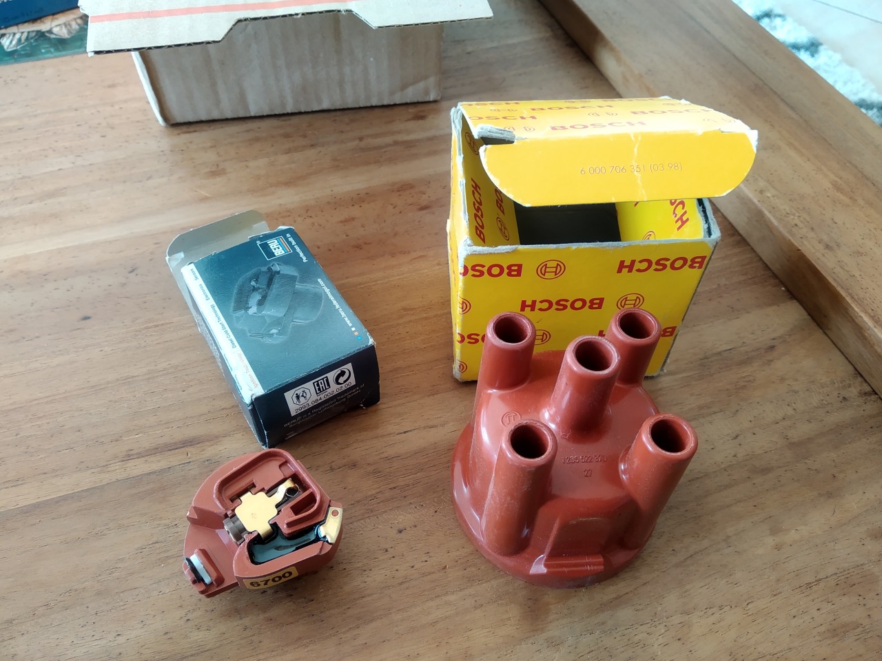

je n'ai toujours pas reçu mon doigt et delco, ça sera pour semaine prochaine, faut plus etre pressé en ce moment!

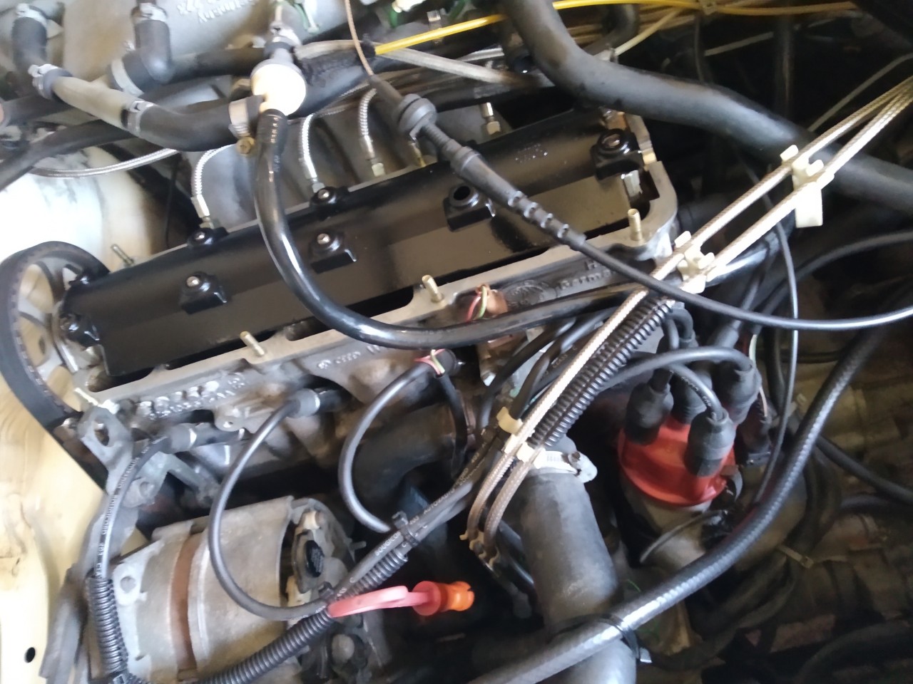

Pièce enfin reçue... visiblement la tête a déjà été montée...bref.
Plus qu'à attendre de recevoir la pate a joint pour mon cache culbuteur pour pouvoir démarrer la voiture !
