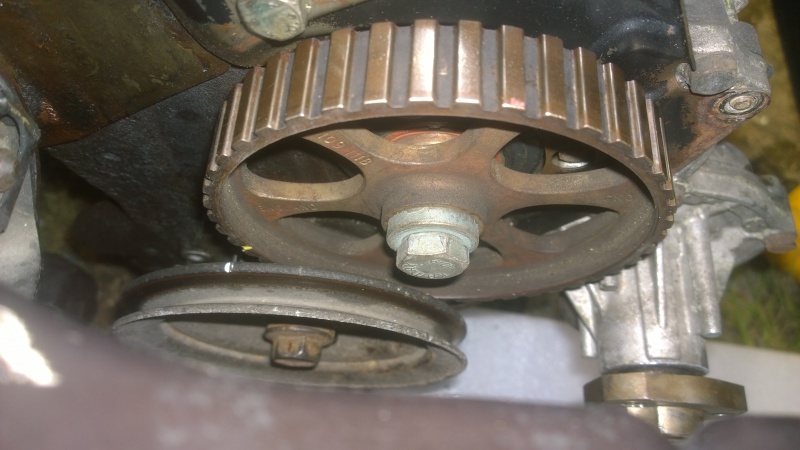

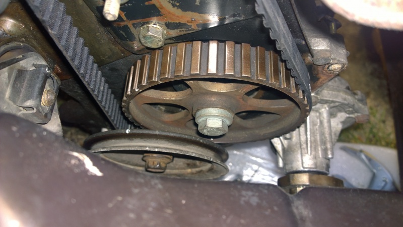

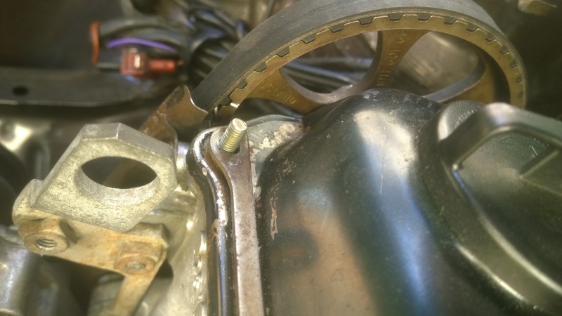

salut à tous
mon problème de claquement à chaud à été résolut... :-d
l' échange téléphonique pendant mes congés avec pascal (de cannes) à été bénéfique et m'a permis de m’aiguiller dans la bonne direction (encore merci olivier).
il s'agissait d'un mauvais calage de la distribution lors du changement de courroie .
là ou le bas blesse !!! c'est que 2 garagistes différent ont changé la courroie...
bref! je me suis lancé dans l'aventure à l'aide de ce tuto:
http://dafpolo.free.fr/mecanic/distrib.htm
les vis sur les poulies de vilebrequin et de pompe à eau était totalement matraqué et mon posé énormément de problèmes au démontage, mais j'y suis arrivé. :rock_on_:
voici la photo du problème
le coup de pointeau sur la poulie d'arbre d’accessoire n'étais pas aligné avec le repère sur la poulie du vilebrequin... o_o photo du calage avec le repère sur la poulie d'arbre a came. une photo du bonne alignement des repères sur les poulies d'arbre d'accessoire et de vilebrequin. maintenant elle marche comme avant .
bref!je crois que je vais faire un maximum de réparations moi mème... o_o
je n'habite malheureusement pas, dans une région ou l'ont trouve de véritable pro connaissant parfaitement nos golf.
a+ les amis
