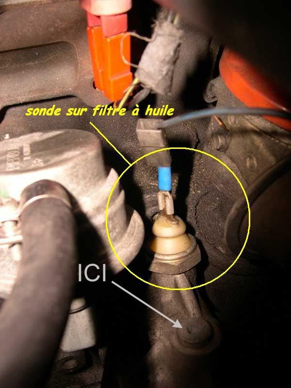

PHYL81 a écrit :pardon, temperature 23 €
OK là je commence à comprendre
celle là ce branche où ? sur le dessus du porte filtre à huile ?
il se vire comment ce bouchon ? clé 6 pans ?
tu aurais des photos ?
tu aurais la référence VW ?
:oui , il l'a ....
Il peut même la fournir !
Le fera t'il???

je pouvais le faire, je peux encore, du coup, je le fais
le temps de ressortir la facture
elle se branche effectivement sur le support de filtre à huile, sur ICI, comme le montre ben Jed, pour ceux qui ont le bon support, avec le bouchon devant la sonde du fond
il y a cependant d'autres possibilités

Re: Différence mano temp huile / eau ?
Message par PHYL81 »
ref sonde temp huile : 049919501 prix 28 € HT la semaine dernière

PHYL81 a écrit :je pouvais le faire, je peux encore, du coup, je le fais
Pour ceux qui n'ont pas cet emplacement on peut effectivement trouver chez VDO une sonde qui se visse à la place du bouchon de carter d'huile. On peut aussi tarauder le carter pour en placer une il y a de multiples possibilités.
