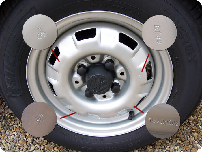

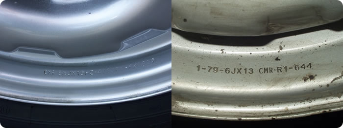

mais avant, un petit rappel technique.
les jantes possèdent des références techniques communes à toutes les roues. les voici :
hauteur en pouces
largeur en pouces
et (déport de la jate)
date de fabrication de la jante
tout cela est obligatoire quelque soit le type de jante, la marque de la jante.
après, c'est pas compliqué à trouver :
