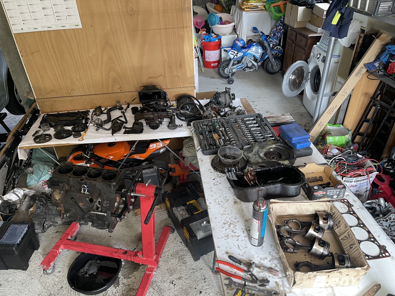

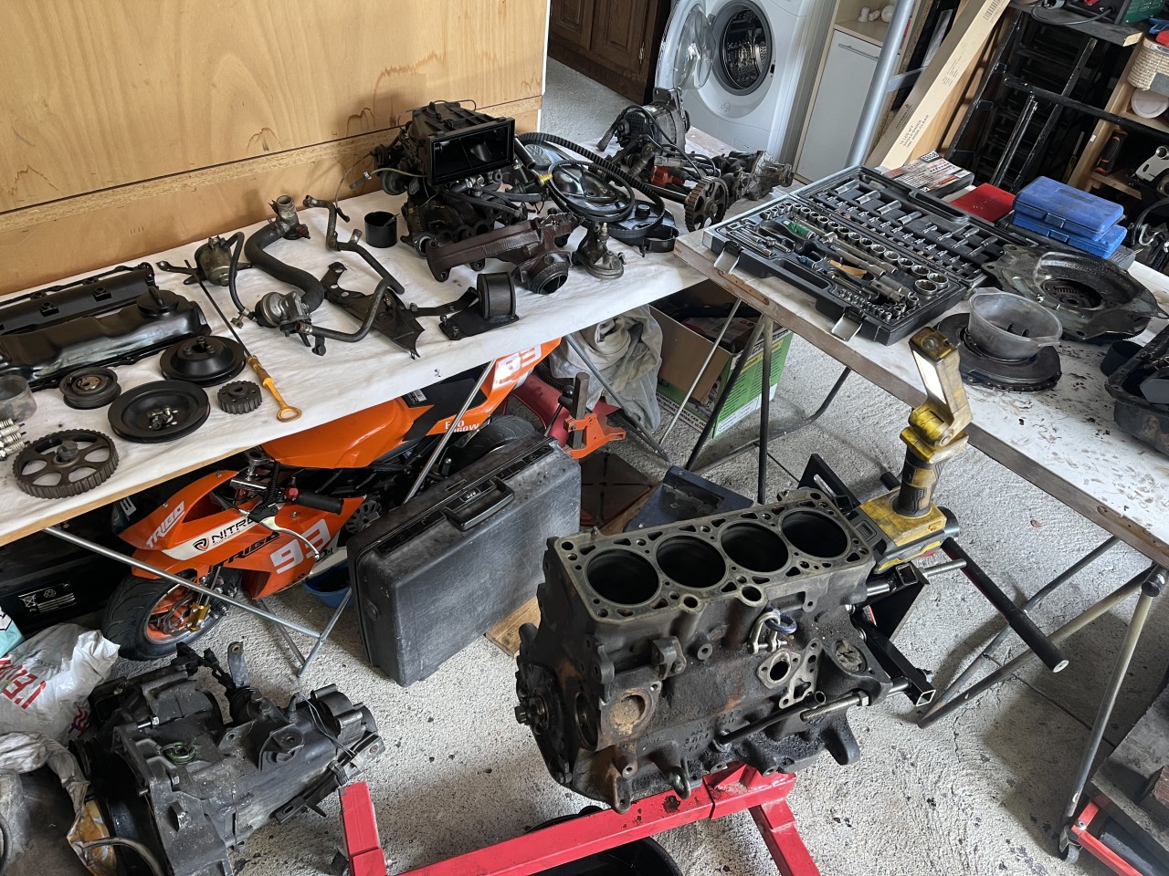

La distribution avant démontage été correct. Le moteur tournait bien puis problème de démarrage et beaucoup d huile dans le filtre . Test compression et verdic cylindre 4 .
Photo de l avancement du projet .

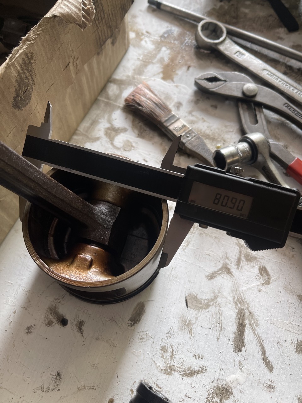

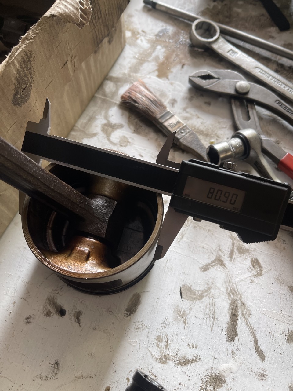

Pour les valeurs des pistons je les ai prise à l arrière comme sur la photo et c est beaucoup plus cohérent avec la rta .

Prise de diamètre d'un piston: Règle ABSOLUE: Bas de la jupe du piston 8-)

Pour le diamètre du cylindre : Mesure à 3 hauteurs différentes 5bas milieu haut° et en 3 points décalés de 120°

Bon, je suis passé chez le rectifieur prise de chemise et piston ok dans les côtes constructeur.
Bon d'accord je suis un rigolo du pied a coulisse.
Si quelqu'un en cherche un j'en ai un en stock 😉🤣
Il m'a dit de simplement lit mais mais seulement à la bonne dimension.
Il faut que j'ai un client segment d'origine dans la chemise et prendre l'écart avec un jeu de cales.
Je suis dégoûtée avec mais mauvaise prise de côtes j'ai perdu 2 jours.

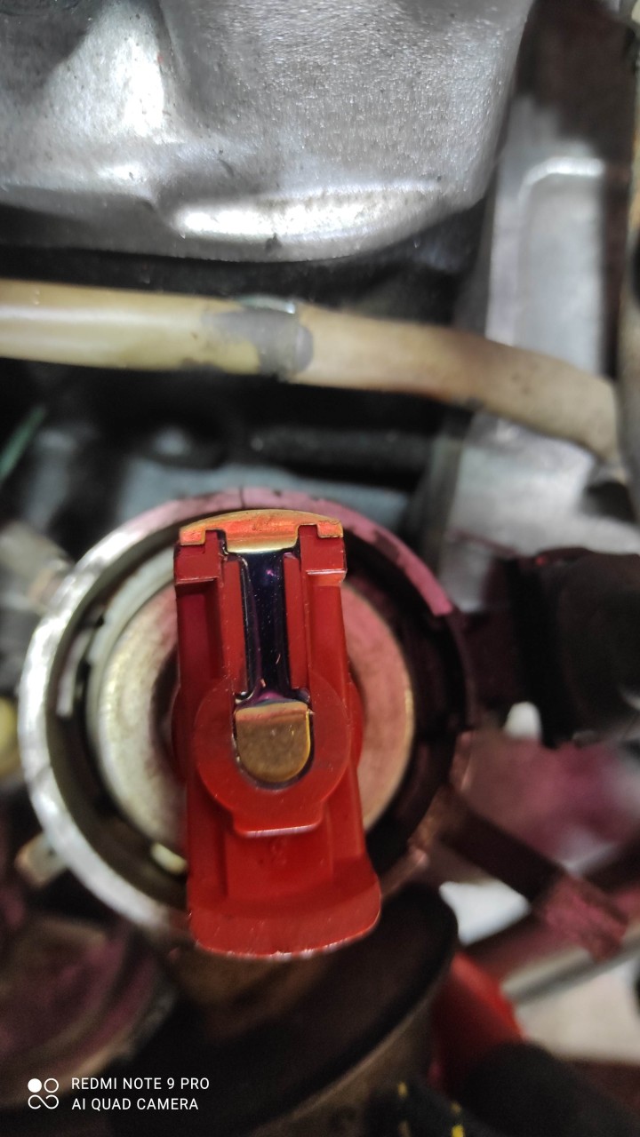

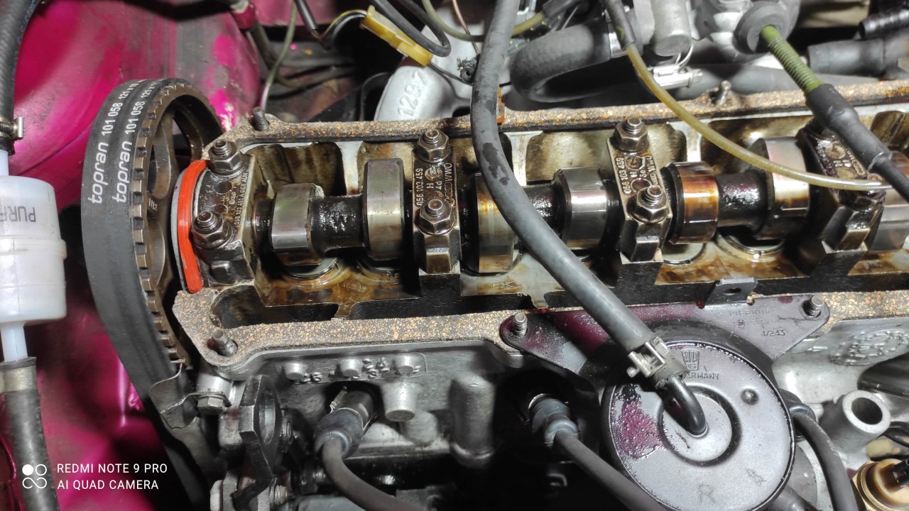

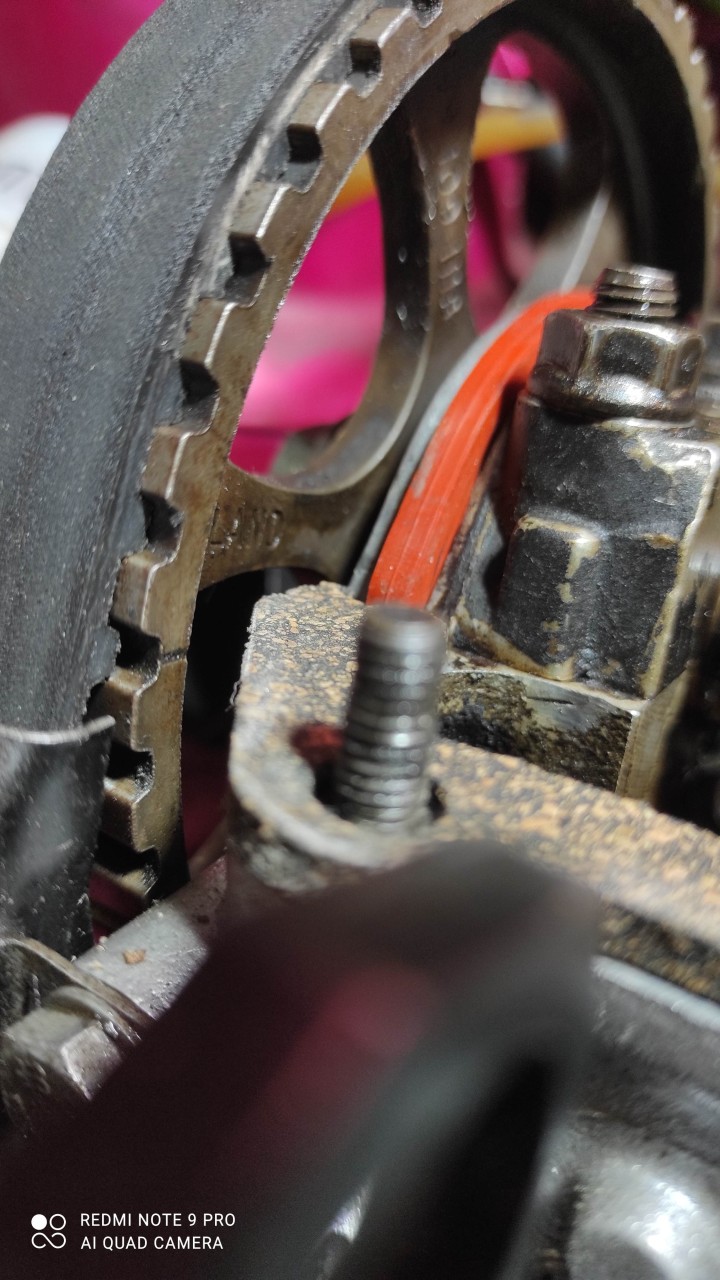

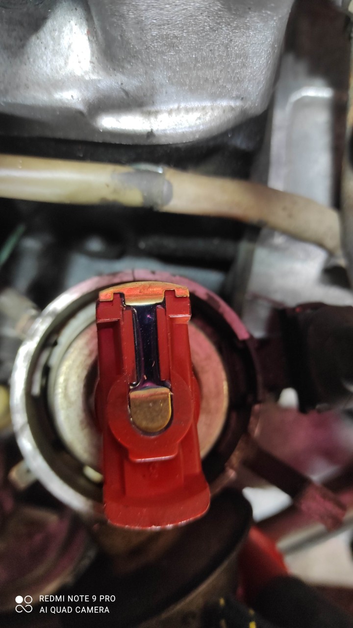

Le moteur est remonté remis en place dans la voiture mais je n'arrive pas à le démarrer les calages des poulies de vilebrequin et d'accessoires sont calés comme il faut avec l'AAC je crois que j'ai fait 50 fois le contrôle avec contrôle du point mort haut sur cylindre numéro 1 en enlevant la bougie côté distribution contrôle du doigt d'allumeur qui soit bien sur le trait.
Je crois que j'ai fait tous les tutos tous les forums j'ai contrôlé énormément de choses mais elle ne veut pas démarrer même star pilote rien à faire.

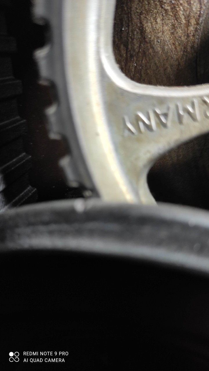

J'ai oublié de vous dire sur ma poulie d'arbre à came j'ai trois repères un repère côté extérieur et 2 repères côté intérieur, mais bon en calan avec le cylindre numéro 1 au pmh et le couvre culasse enlever pour bien voir les soupe fermé
Messages : 12296
Re: cote cylindre
photo de l'AAC au PMH ?
et la marque intérieur sur la poulie aussi
ta cab est bien de 1984 ?
tu as verifier si l'allumeur etait bien calé ?

Merci à toi, oui c'est bien un modèle 84 millésime 85. Je fais les photos et je les poste de suite
Jerome40
Messages : 43
Enregistré le : dim. mai 01, 2022 10:44 am
Prénom : Jérôme
Re: cote cylindre
Message par Jerome40 »
Voici les photos de l'arbre à cames et de la poulie avec le repère
Je rajoute la photo du doigt d'allumeur et des poulies vilebrequin plus accessoires
