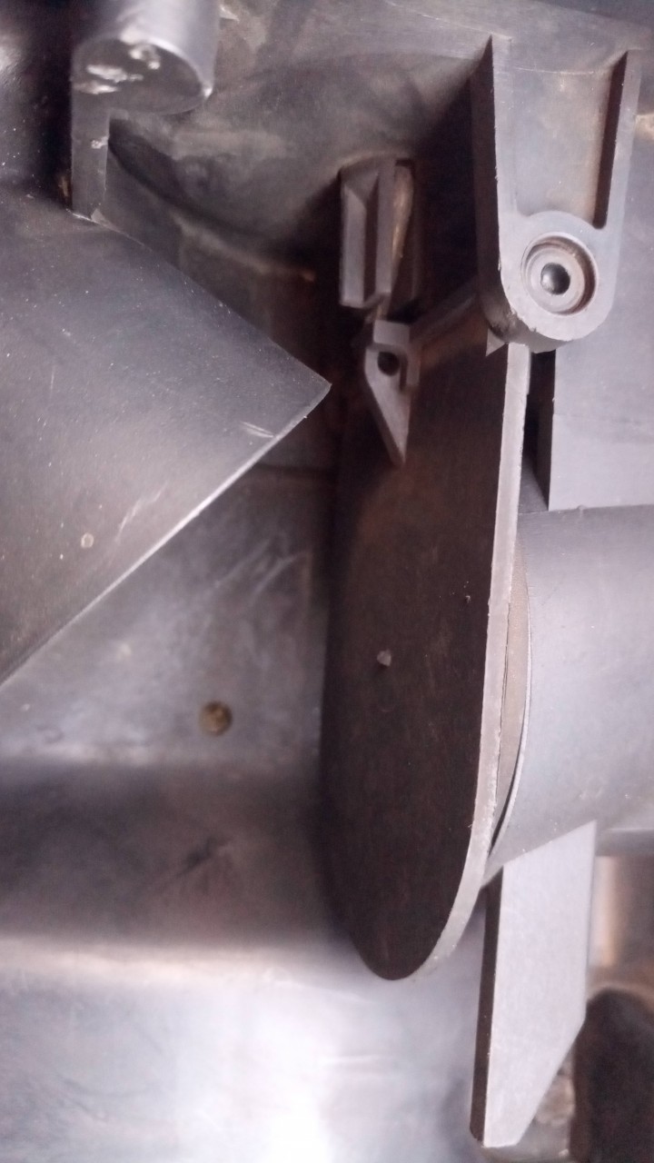

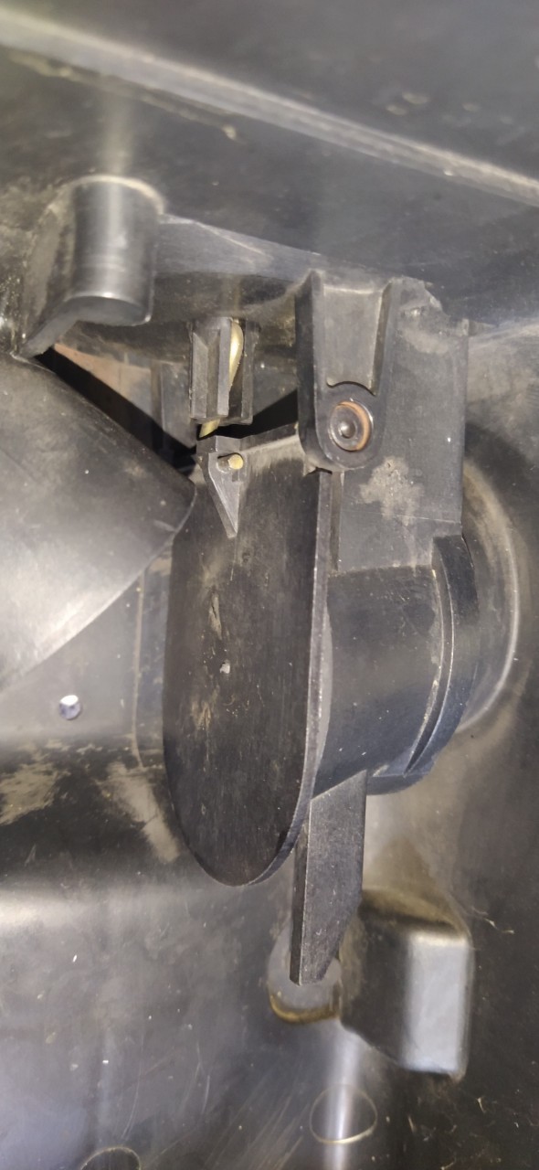

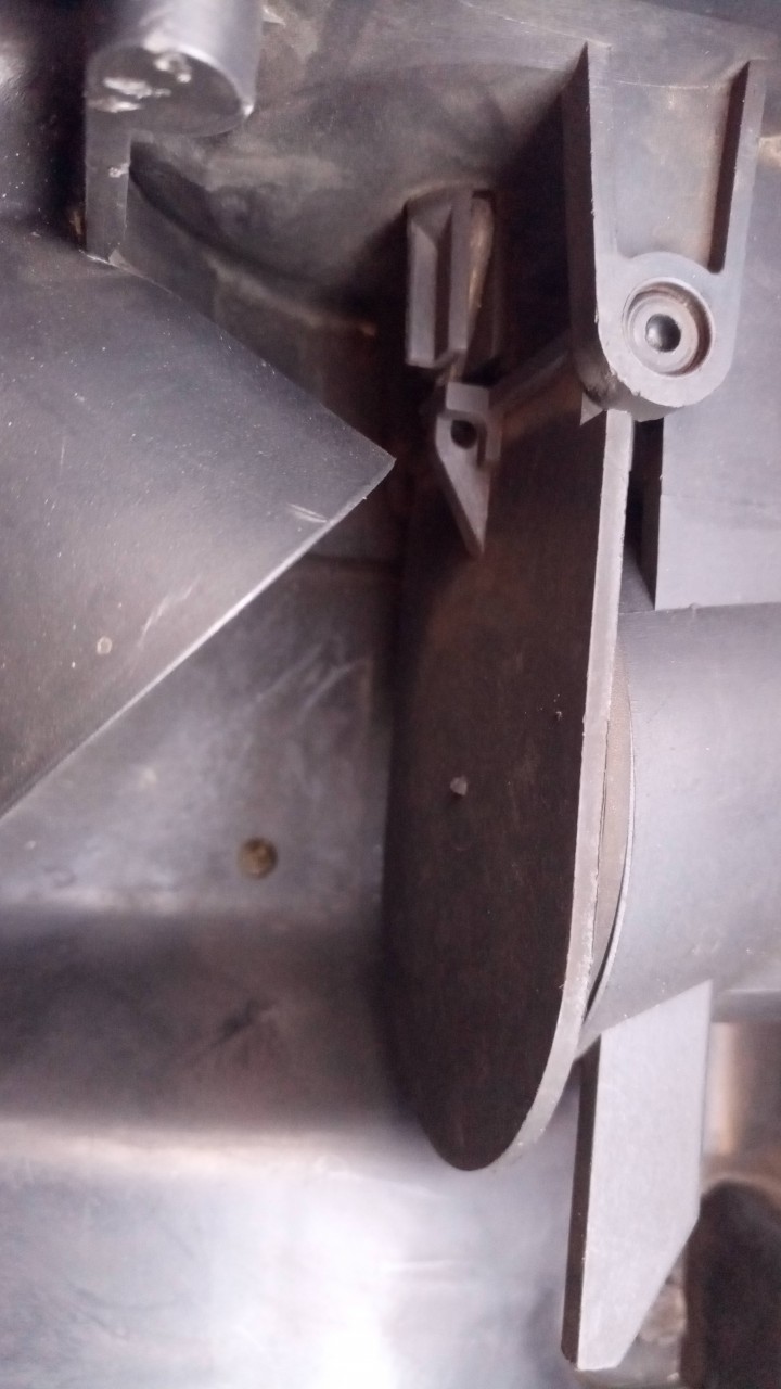

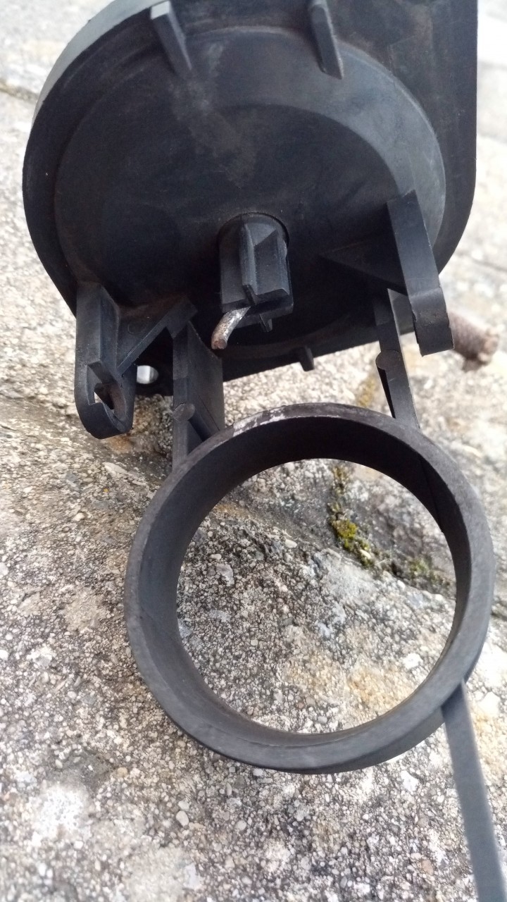

Sinon hier j'ai démonté le boîtier de filtre à air et je me suis aperçu que la soupape de dépression n'était plus solidaire du volet air chaud
[attachment=1]IMG_20210831_193322_0.jpg[/attachment]
[attachment=0]IMG_20210831_194318_1.jpg[/attachment]
Est ce que quelqu'un peut mettre une photo de près afin que je vois exactement comment c'est rattaché

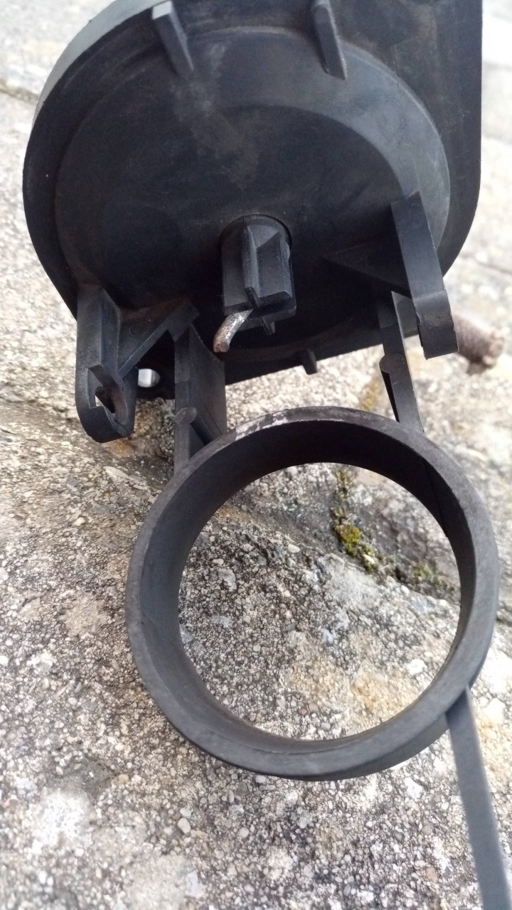

Voilà une photo c'est un genre de "S" qui relie les deux mais toi il semble cassé

Je te remercie pour la photo de la soupape, je me disais aussi qu'il était cassé, le problème est de trouver cette pièce...

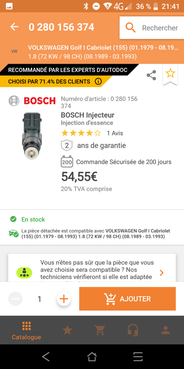

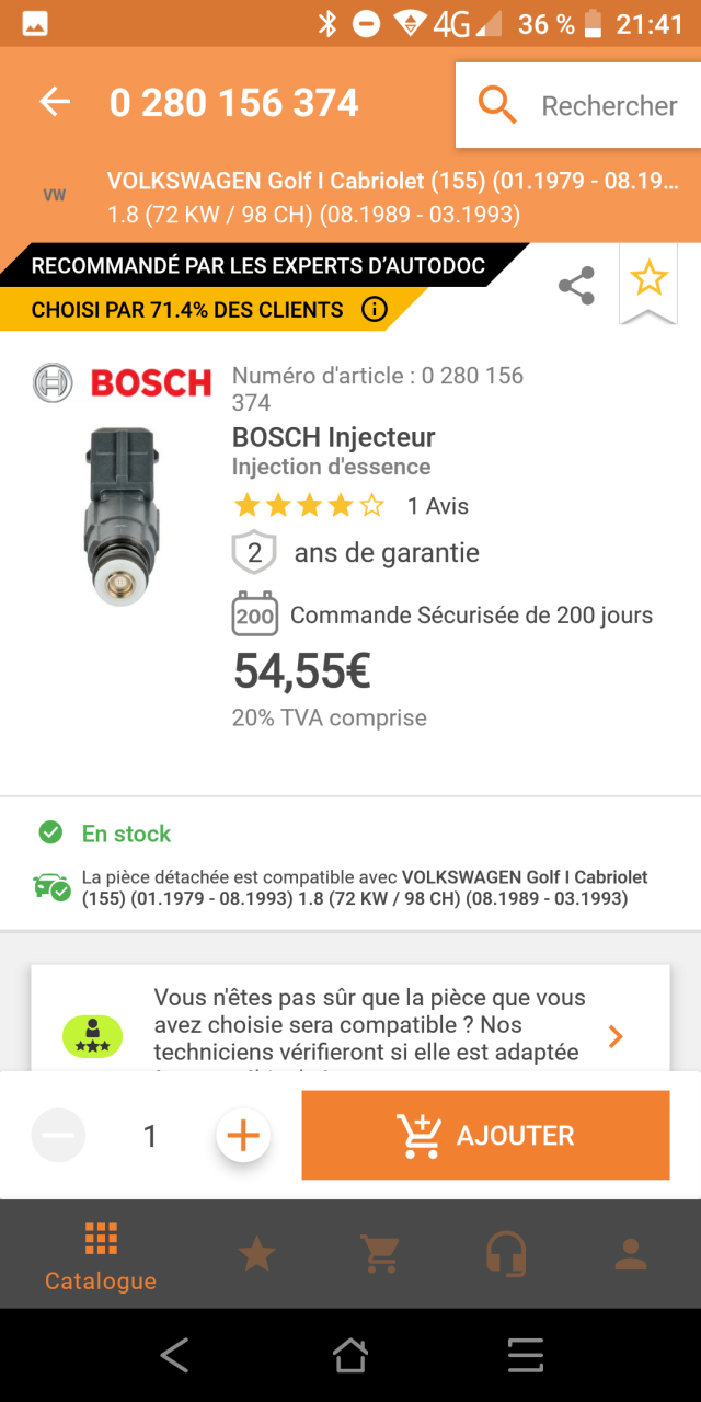

J'ai également regardé de mon côté et ai trouvé la même référence Bosch que toi qui correspond à la référence constructeur actualisée donc si je dois en acheter ça sera celui-là de plus le site indique bien la compatibilité à moins que quelqu'un passe par ici donner une solution miracle mais de mon côté la question qui va se poser c'est d'en changer 1 ou les 4...

Personnellement, je changerai les 4, vu l'année et les kilomètres, ça ne peut être qu'un bien. Regarde aussi l'état de ton faisceau et fiches injecteurs, perso le mien est craquelé de partout, je vais le refaire intégralement.
Si tu regardes bien la sortie des Bosch 0280156374, il y a 4 trous, alors que sur les nôtres, il y en a qu'un
Est ce vraiment le modèle adapté ?
Si quelqu'un qui a un moteur 2H pouvait confirmer !

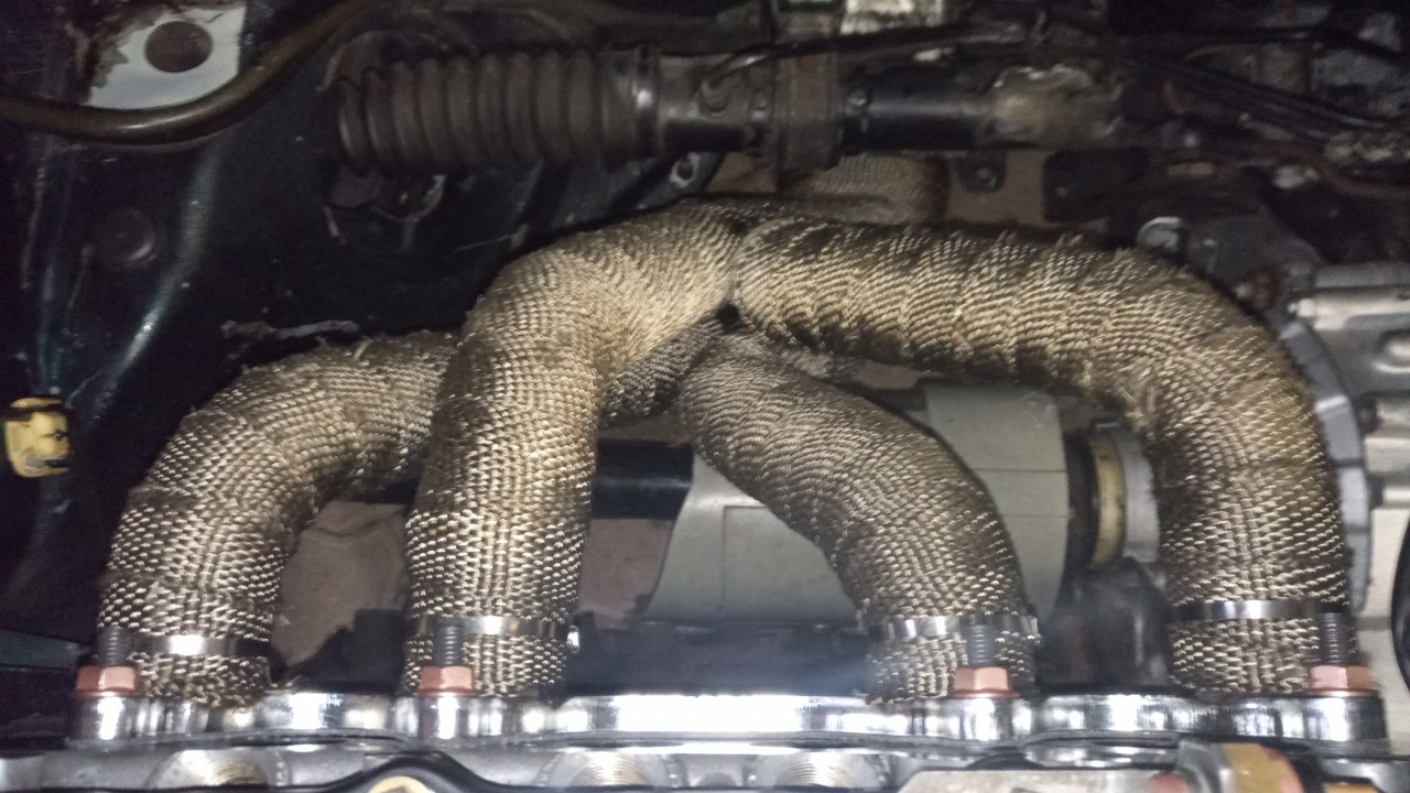

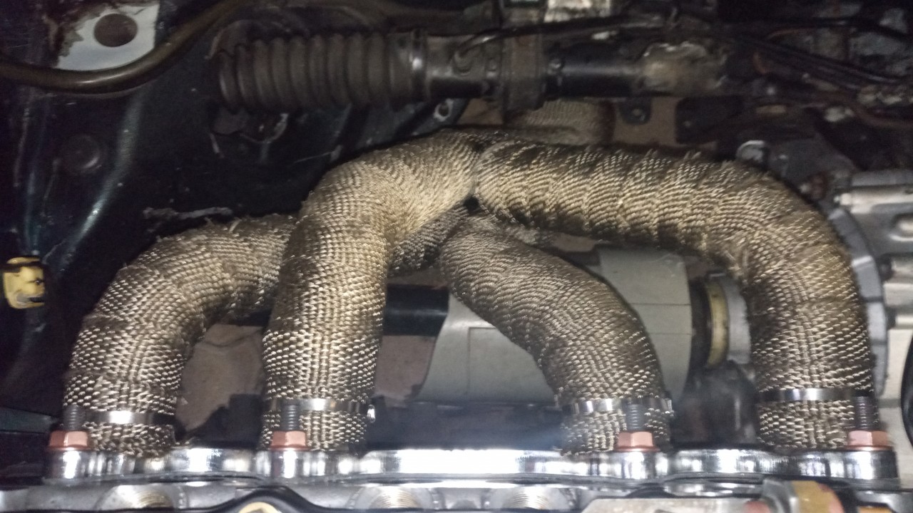

Montage du jour en remplacement du collecteur d'origine en fonte qui était fissuré

J'avais mis des gants, mais une belle cochonnerie a poser en effet.
Pour le monter obliger de le passer par le dessous et enlever la barre anti rapprochement. Mais ça va sans mal, il rentre comme une chaussette, écrou M8 serrés au couple soit a 25Nm
