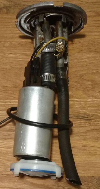

Tant que tu y es, comme tu as enlevé les durites de ta jauge à essence,
vérifie l'état de la petite durite qui relié la pompe immergée à la jauge.
la mienne était morte, je n'ai pas trouvé la pièce d'origine.
j'ai fait comme beaucoup d'autres, je l'ai remplacé avec de la durite renforcée type SAE 30R10 pour tuyau immergé.
Si tu dois remplacer cette durite, la longeur total entre la crépine et la plaque de fixation doit rester la même.
Par contre fais bien attention en manipulant la jauge et son floteur, elle est devenu introuvable.

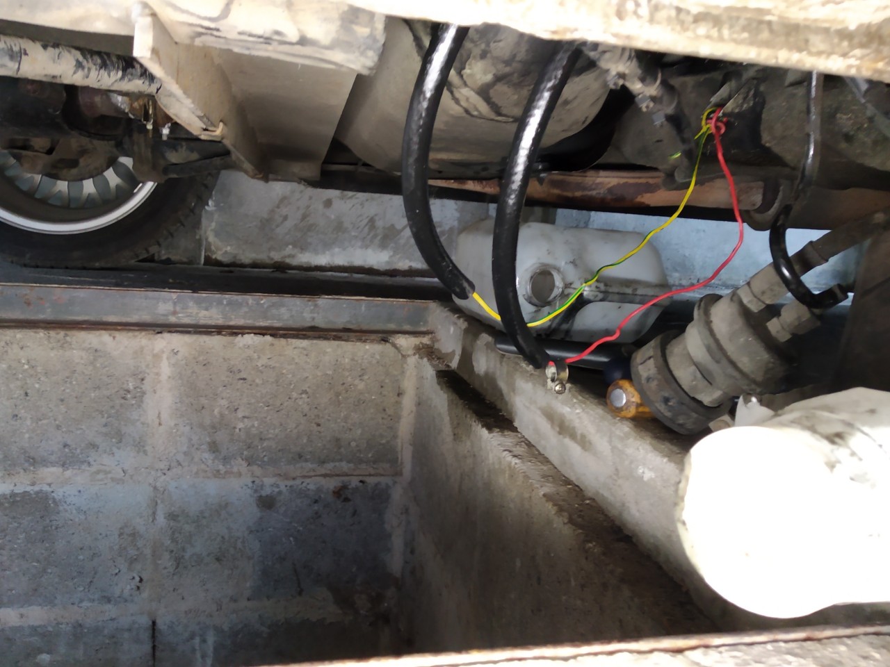

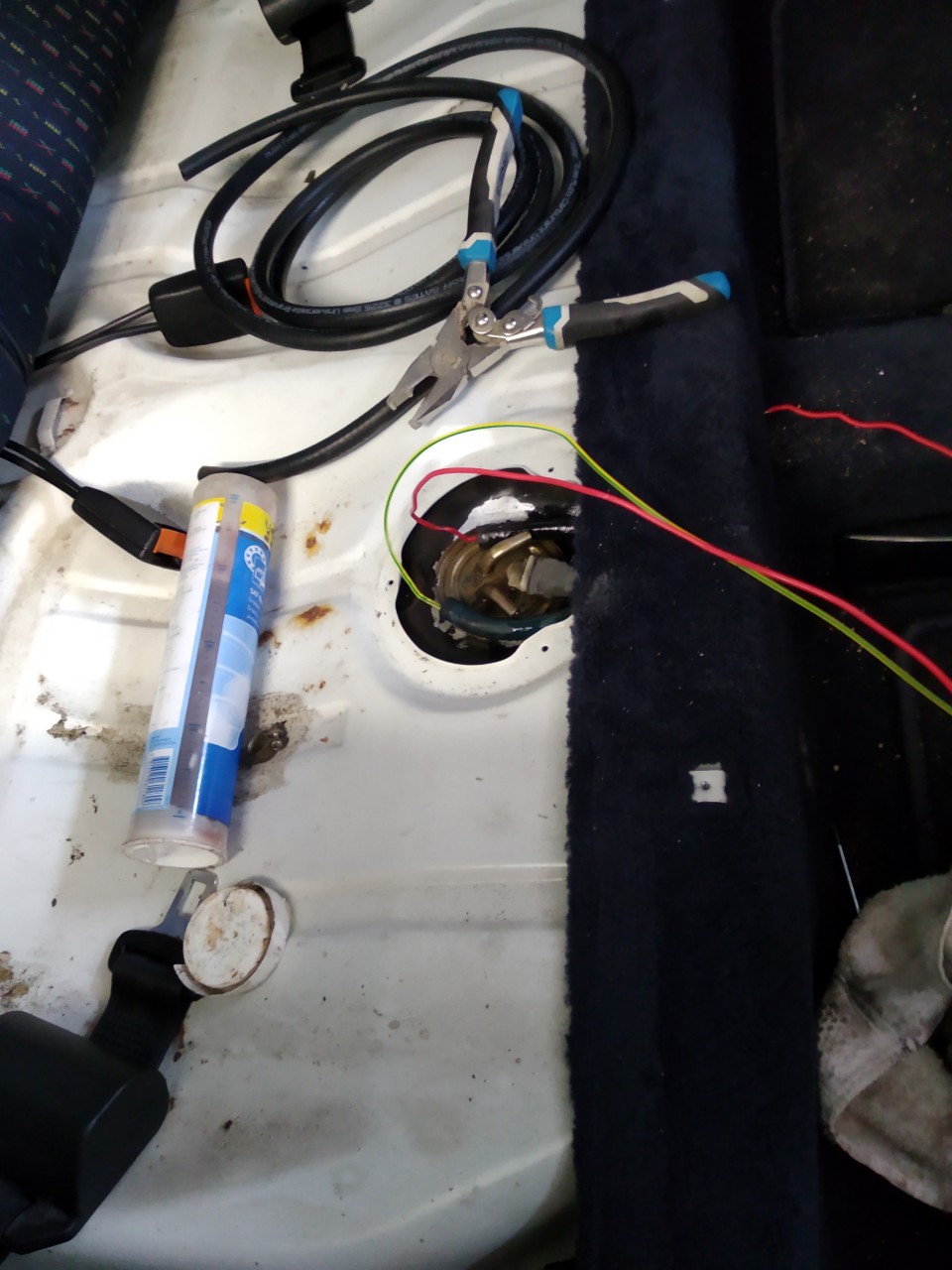

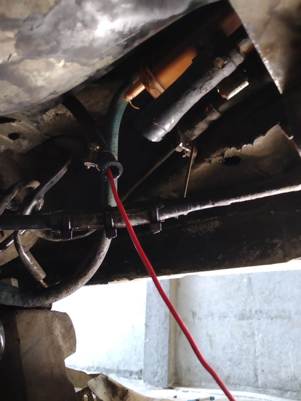

Durites passées 😎
Visiblement le filtre n'a rien...je ne comprends pas d'où peut provenir cette fuite/suintement

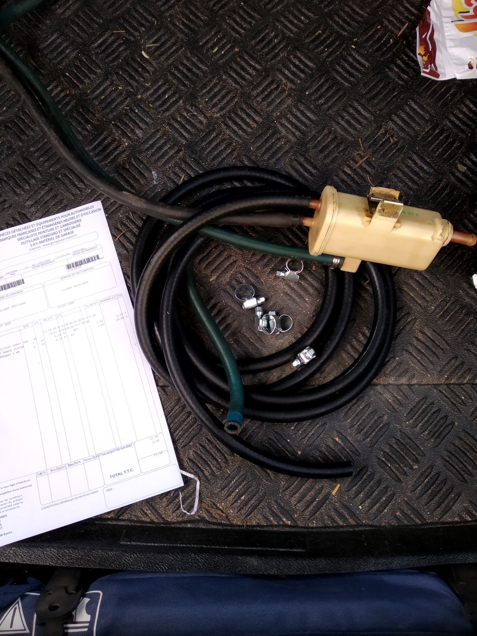

J'ai pas pu remonter le nouveau filtre car les 2 revendeurs autour de moi n'avaient pas de durite de 12mm... dommage, vais devoir passer commande sur meca avec plein d'autres choses.... pour continuer les réparations .

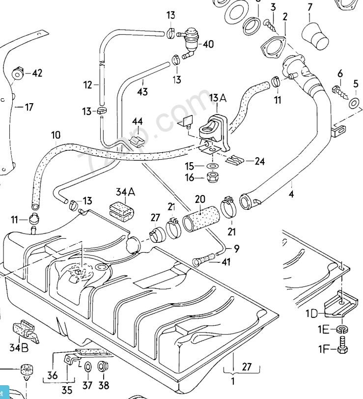

un truc me chagrine, "vu" que "visiblement" mon filtre n'a rien, j'ai cherché à savoir si il y avait quelque chose qui passait au dessus de se filtre!
et il y a la fameuse durite de trop plein, non?

dans ce coin là, tu as 3 tubes:
le tube qui remonte vers la goulotte de remplissage n°10
le jaune et gaine annelé qui va vers la soupape de gravité n° 43
le noir qui revient de la soupape avec son petit tube qui se termine par un cône fixé sous le réservoir n°12
autre piste, Est ce que le joint de ta jauge est bien étanche?

Merci pour la photo sous caisse
Yes pas mal d'autres pistes....je fais tout pour ne pas avoir besoin de sortir le réservoir et finalement je risque d'y passer 😂
Ui il a l'air étanche je n'ai pas vu d'essence autour des tuyaux.

C'est plutôt se schémas, non ?

$ebi a écrit : lun. févr. 24, 2020 12:11 pm un truc me chagrine, "vu" que "visiblement" mon filtre n'a rien, j'ai cherché à savoir si il y avait quelque chose qui passait au dessus de se filtre!
MIALHE: je repondais à cette question :)
