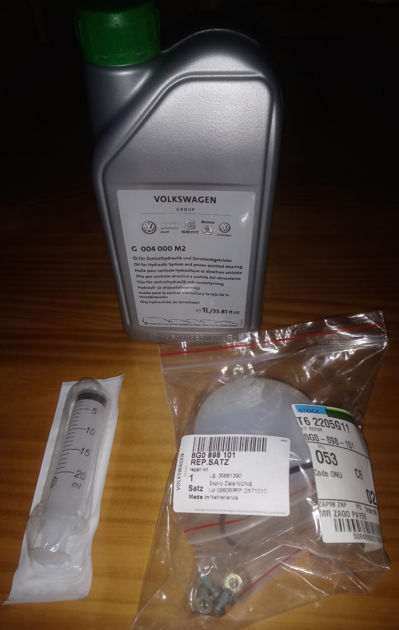

Re: Pompe Hydraulique Capote Réservoir Percé
et voilà j'ai l'ensemble.
finalement seringue en phramacie 20ml pour 0.54€
Le liquide chez vw 17.80€
et pour rappel le réservoir chez VW 64.51€
Reste plus qu'à changer le réservoir, mettre le liquide, purger et prier

De retour, ce n'est pas le bon modèle, une fois ce modèle devant la pompe on s'aperçoit que le réservoir fait 4 cm de profondeur, celui là entre 6 et 7 et il est arrondis au bout.Nicolas a écrit : dim. oct. 21, 2018 19:36 pm il existe un kit réparation pour le réservoir d'huile.
réf: 8G0898101
Et comme il y a un support au bout du réservoir ça ne passe pas...
J'ai envisager la bricole, il faut décaler les 2 trous du support 2.5cm vers le haut, et ainsi monter la pompe de 2.5 cm environ, le robinet va se décaler du trou un petit peu (on peut agrandir le trou avec une dremel), par contre les flexibles ont suffisamment de mou pour que ça passe, ainsi que le câble électrique. Donc faisable à priori mais en dernier recours si je ne trouve pas un réservoir d'origine.
