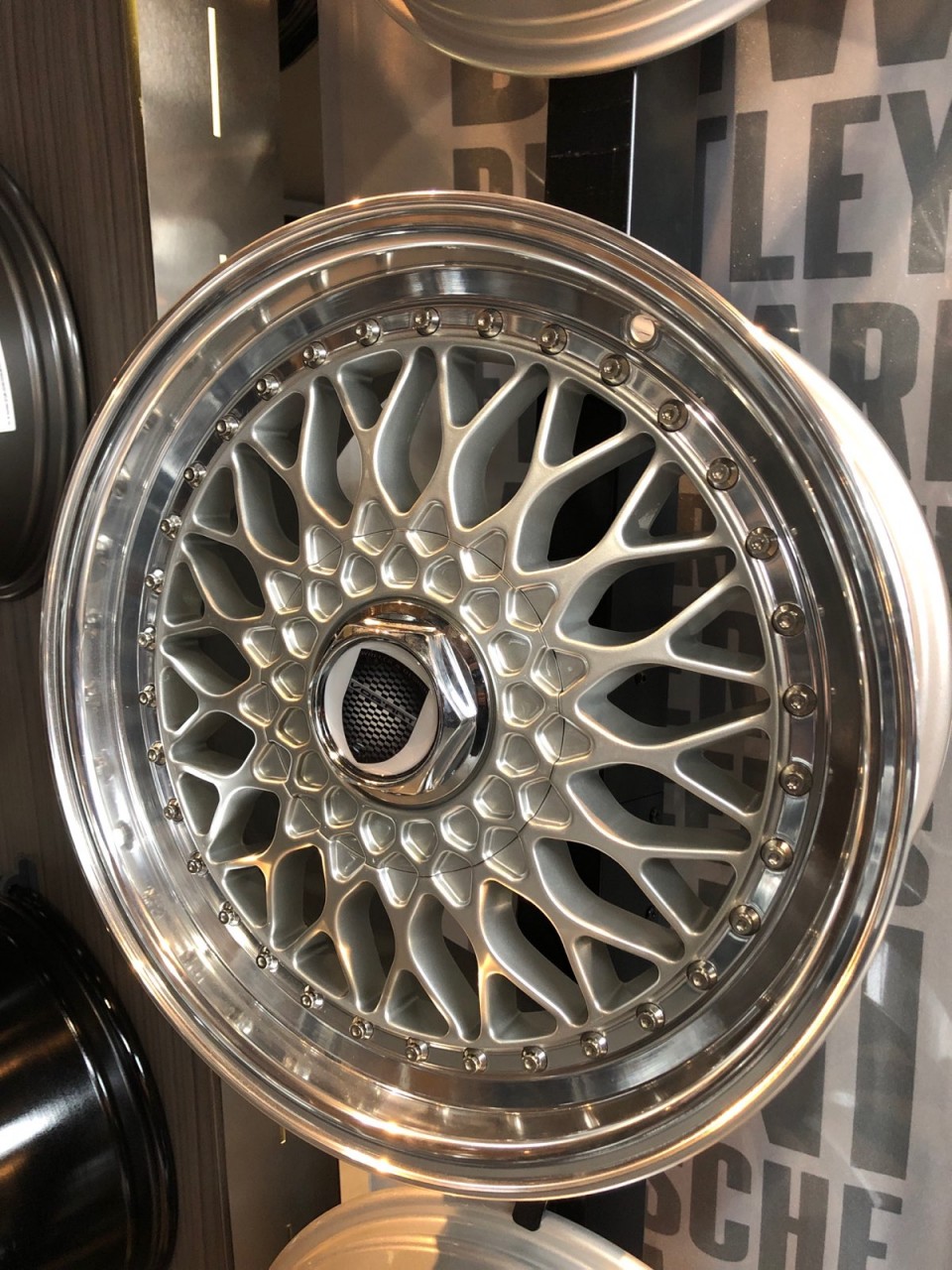

J'ai trouvé ça : Vog'Art 7Jx15 ET38 4x100.
Elles ont l'air superbes, le seul truc qui accroche pour moi c'est le 7" de large.
Qu'en pensez vous ?.. :hein

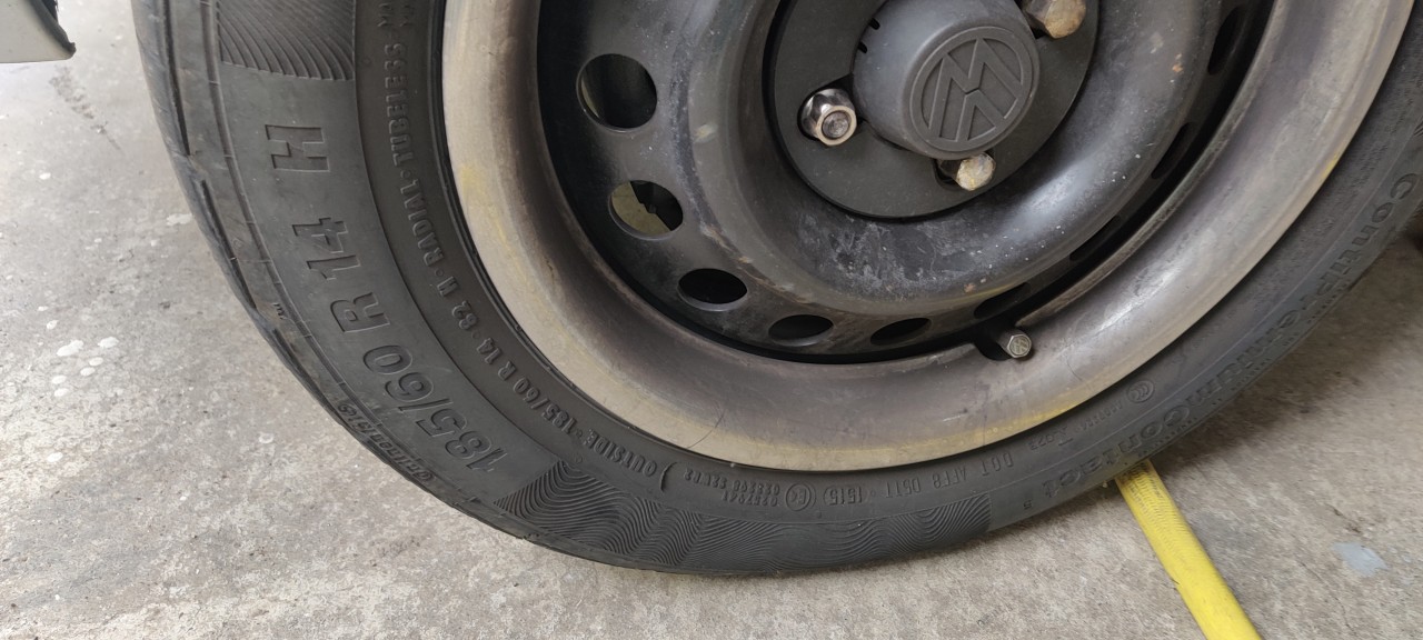

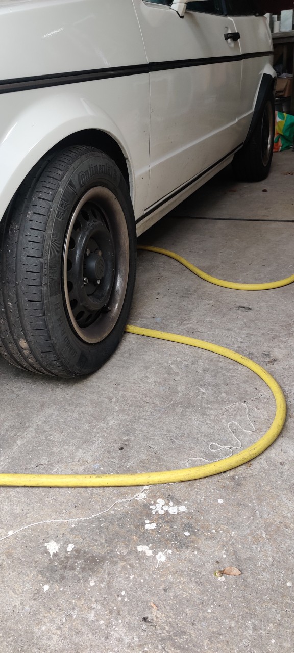

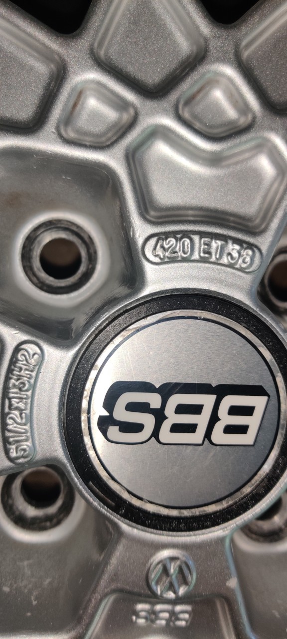

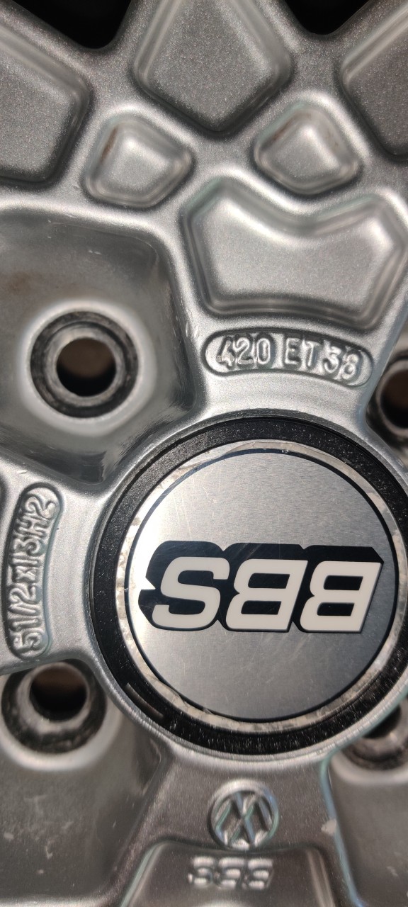

salut à tous ,
mon cab 1.8 de 88 (90cv a carbu) ayant été légèrement rabaissé par l'ancien proprio (voir photo), je ne sais pas si en jouant sur la taille des pneus ,si ça rendrait un peu moins dure la direction et si le jeu en vaut la chandelle (je n'ai pas de DA de monté dessus et ne compte pas me lancer dans le montage ; ) )
(ou je repasse en "hauteur" d'origine ...)
les jantes tôles actuelles sont en 14 , et des 185/60/14 y sont montés.
question 1: est il possible de monter plus fin sans se faire recaler au CT ? si oui quelle monte est autorisée svp ? quel indice de vitesse ?

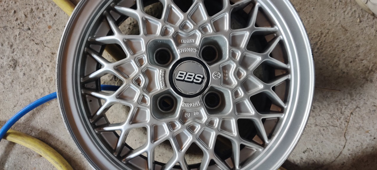

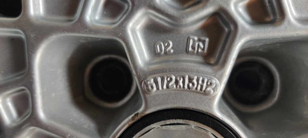

je dispose aussi de jantes BBS VW d'époque en 13 pouces (voir photos ET38 )
question 2 : quelle monte serait possible ? du 175 / 70 /13 ? quel indice de vitesse ?
je lis un peu de tout sur les forum et préfère poser la question dans ce topic.
@+Fab

Bonjour ,
je remonte "un peu" ce post , pour avoir des avis sur les pneus à monter sur mes jantes , afin de ne pas me me faire refouler au CT .
quelle monte serait possible avec cet ET 38 ? elles sont en 13 pouces donc n'importe quel 175 / 70 /13 ? mais quel indice de vitesse ?
je lis un peu de tout sur les forums et préfère poser la question dans ce topic.
si vous pouvez éclairer ma lanterne svp je ne voudrais pas acheter n'importe quoi si pas compatible avec la largeur de ces jantes.

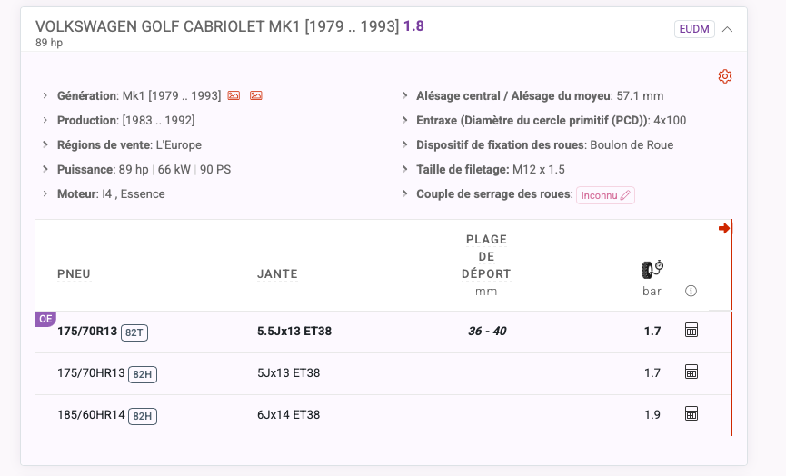

Bon bah je me réponds :rolleyes ,
j'ai trouvé cette info , et je pense que le 82T devrait le faire

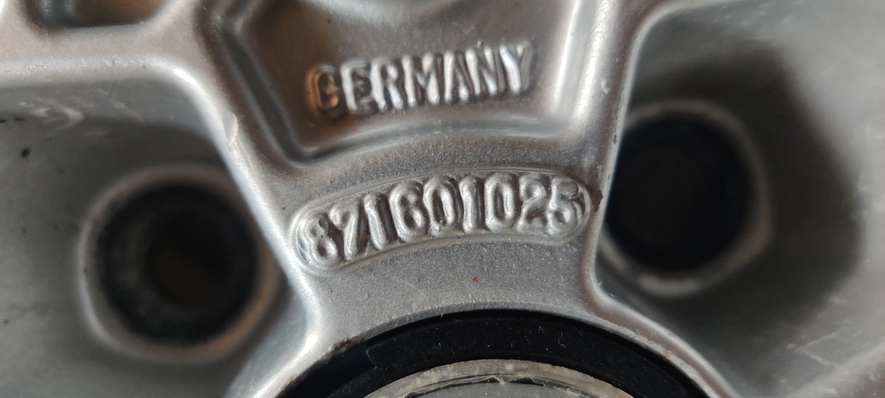

Je remonte le sujet afin de savoir si nous pouvons monter des jantes BBS en ET35 à la place de l'ET38, quelles sont les conséquences ?
Messages : 16788
Re: Taille pneus et jantes de nos cabs
Il n'y a que çà comme différence ?
Elles sont en 15" ?
romuald27
Messages : 79
Enregistré le : dim. sept. 29, 2024 20:56 pm
Prénom : Romuald
Message par romuald27 »
Voici la référence :
6JX15 ET 35 4x100
Messages : 16788
Aucun souci sur nos cabs pour ces dimensions

romuald27 a écrit :Voici la référence :
6JX15 ET 35 4x100
C'est la dimension d'origine des jantes 15" de la plupart de nos séries spéciales.
Je tiens ça d'une source sûre, le site ! Image
Les Jantes d'origine - Golf1cabriolet.com
Donc aucun soucis!
