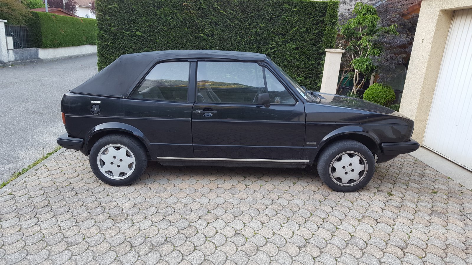

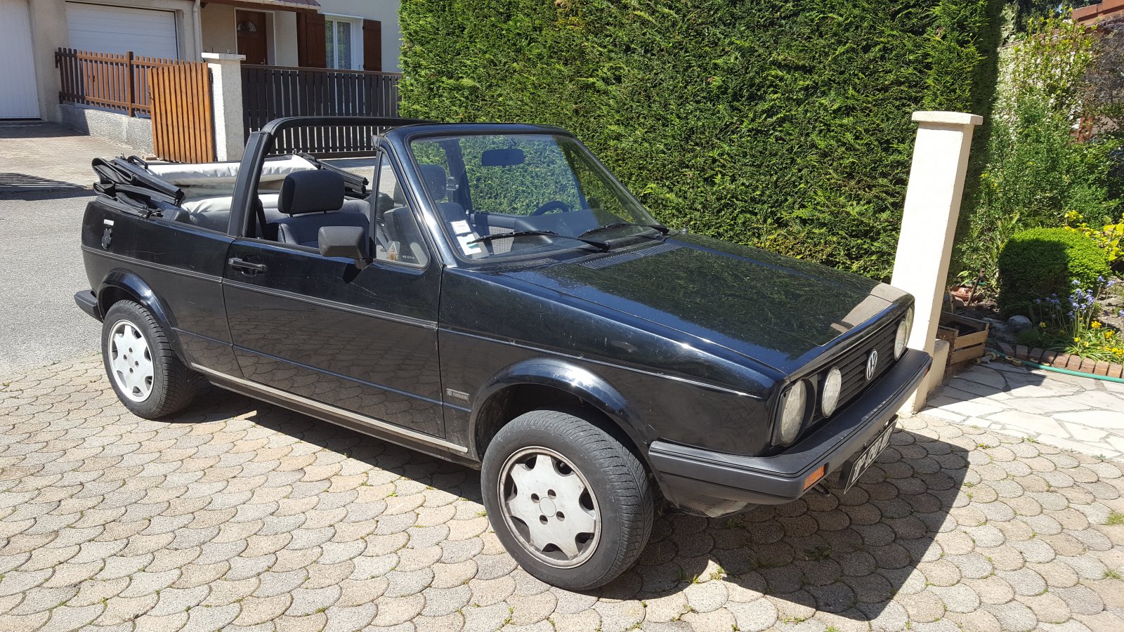

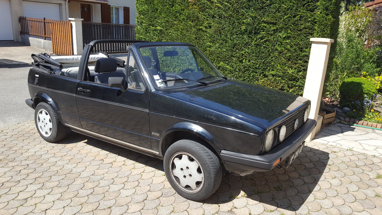

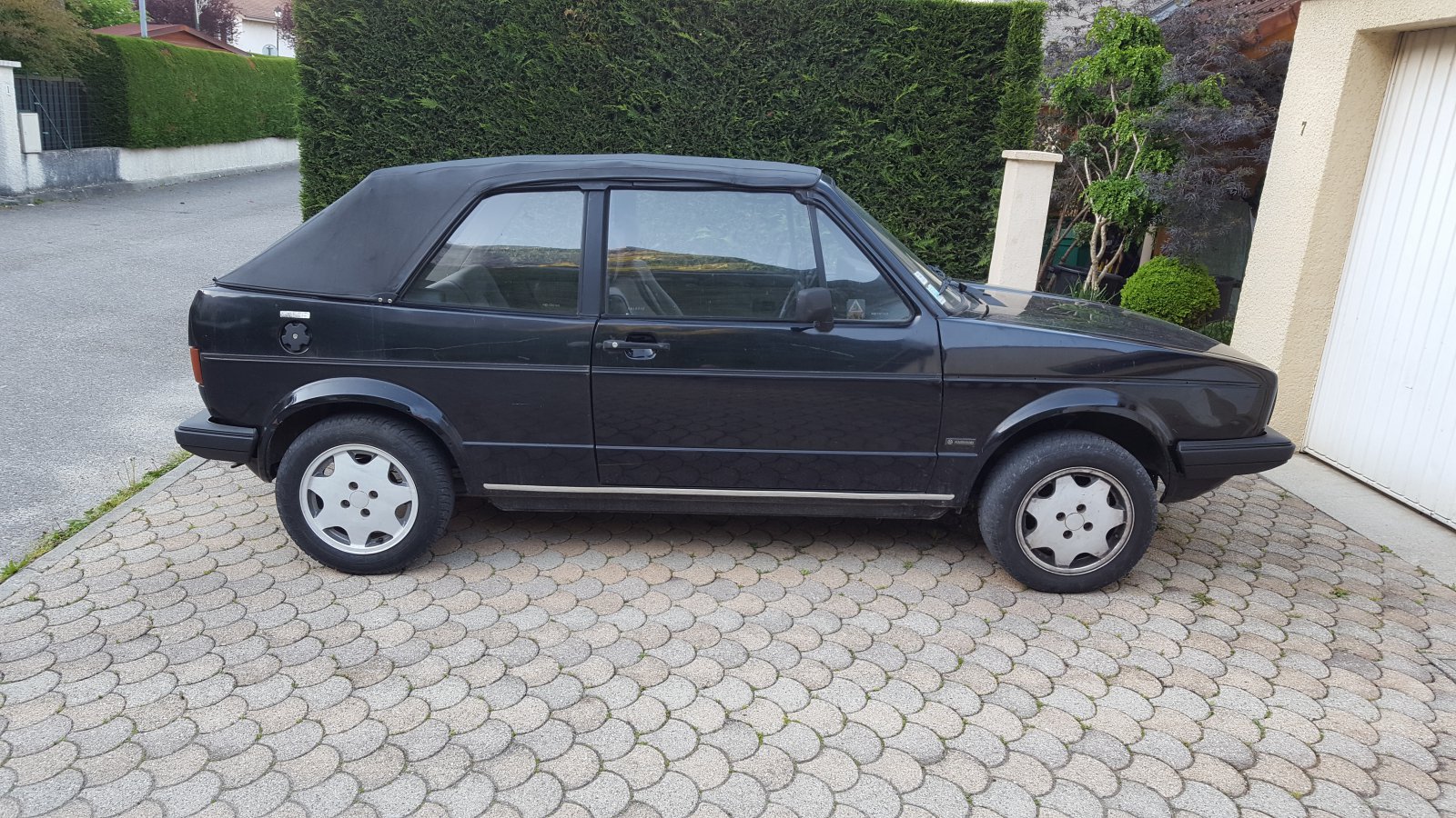

Salut tout le monde !!
Je reviens vous donner quelques nouvelles. J'ai commandé le kit de 4 amortisseurs bilstein sur mecatechnic comme me l'avait conseillé jojogse.
Je les ai installé à la place de mes 4 combinés tape cul et franchement...... :-) :-) :sup c'est trop bien !! Je me sens revivre !!!
Je n'ai plus peur de prendre un trou ou même un gravier en me demandant si la voiture ne va pas se casser en 2 tellement c'est rigide !
Bon ça reste confort ferme mais franchement ça n'a rien à voir c'est le jour et la nuit !
Par contre je trouve que la voiture est un peu haute à l'avant....
Bon sur ces photos la voiture était en pente donc c'est moins flagrant,il faudrait que je prenne d'autres photos lorsqu'elle est sur du plat.
Vous avez pas l'impression que c'est un peu haut à l'avant ?
Re: Amortisseurs sport à 189€
:sup j ai fait le même changement y a peu pour les B4 c est nickel, un peu haute au début mais ça va se tasser ;)

Message par Chreun »
J'avais la même sensation au début lors du remplacement des 4 amortisseurs et ressorts (Kayaba pour moi). J'étais dépité de voir l'arrière plus bas et surtout l'avant trop haut. Et finalement ça a pris un peu de temps mais ça s'est tassé, la voiture est horizontale et je suis ravi.

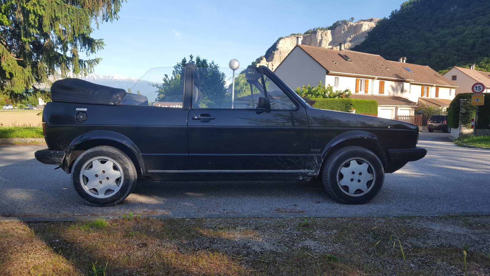

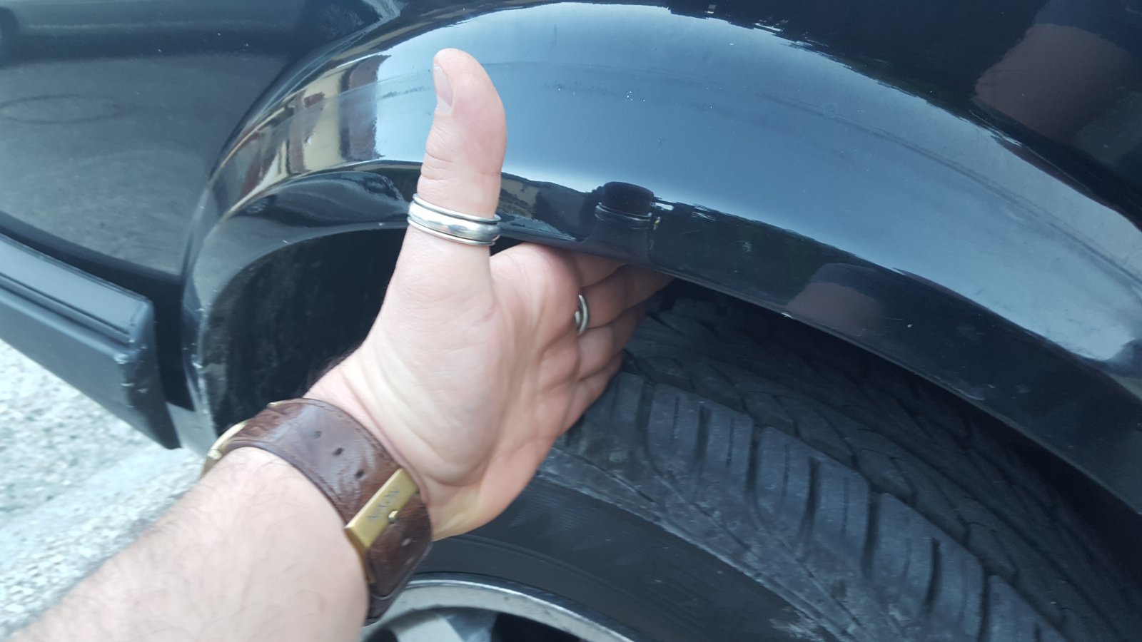

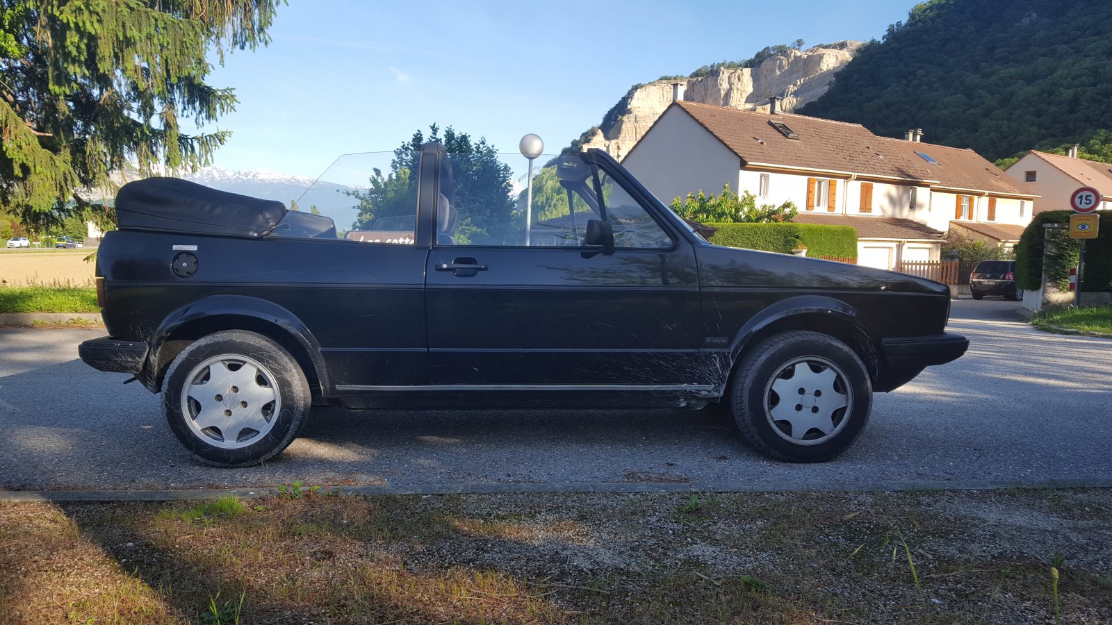

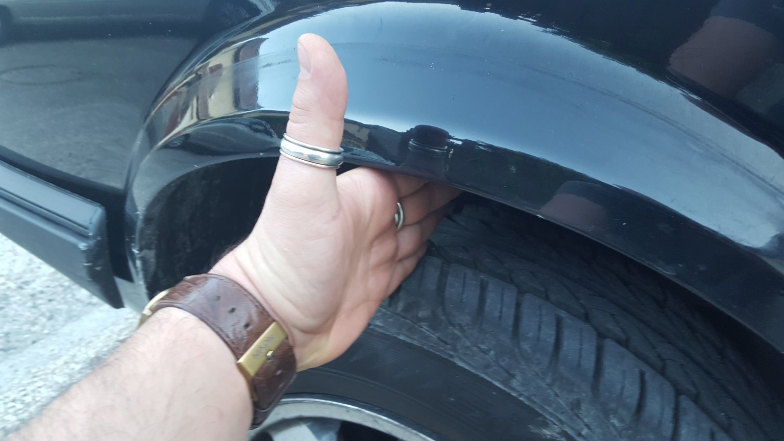

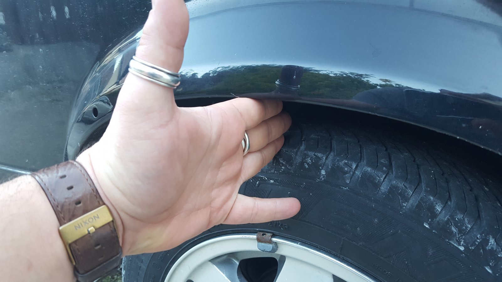

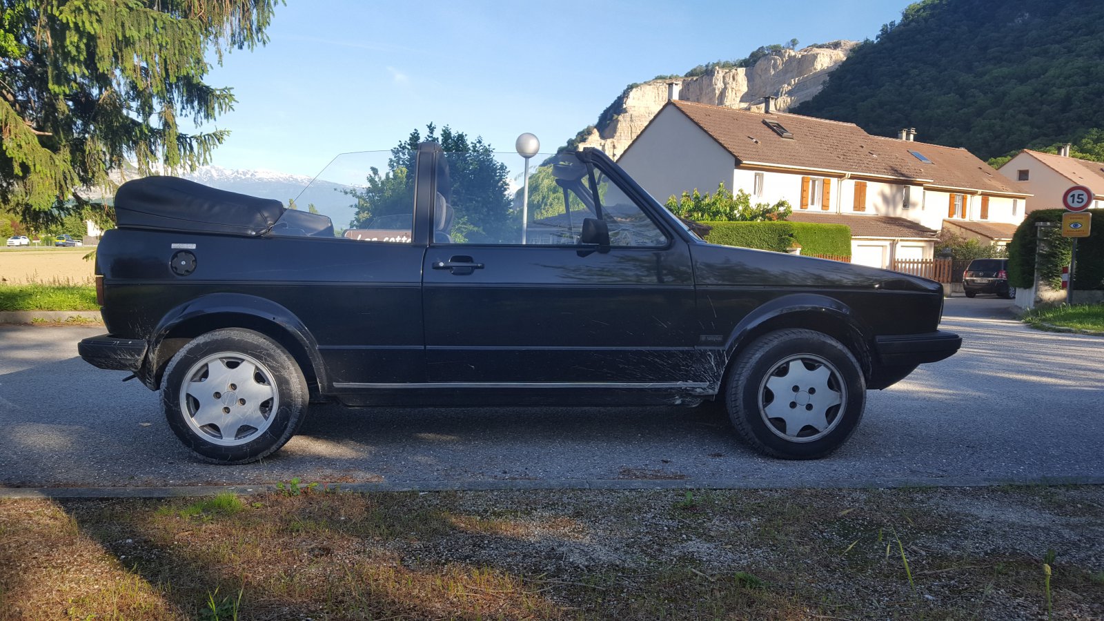

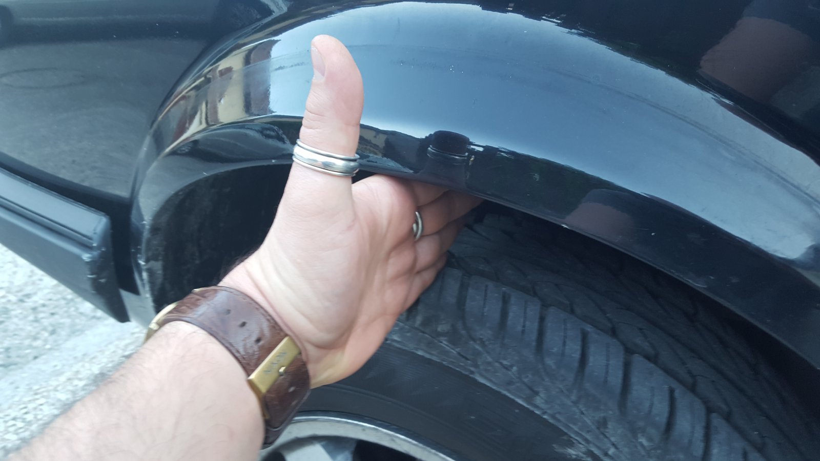

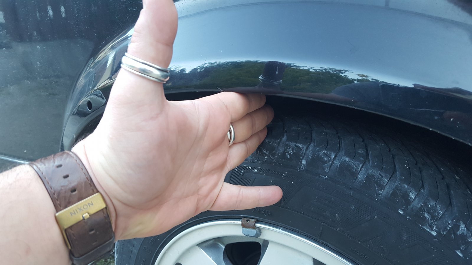

Par contre presque un mois plus tard et après une utilisation à plein temps (j'ai vendu ma voiture de tous les jours 2 jours après avoir changé les amortisseurs et depuis je m'en servais tous les jours), la voiture est un peu redescendue mais je trouve que ça reste encore très haut, surtout à l'avant.
J'ai fait changer mes pneus avant et une géométrie complète au passage, ça a choqué le mécano que la Golf soit si haute....il m'a demandé si j'avais pas rehaussé la voiture ! Il m'a dit texto "on dirait une golf 2 country !" Bon c'est un peu abusé mais c'est vrai qu'elle est encore haute je trouve.
Pour info, voici quelques photos pour vous rendre compte:
Ça c'est devant, 4 doigts large ! Et croyez moi, j'ai pas des petits doigts....
A l'arrière, tout juste 3...
La tienne a mis combien de temps à revenir à la normale Chreun ?

Content que ça te plaise :)
Les B4 sont une valeur sûre
C'est vrai que ça fait un peut haut mais donne leur encore un peut de temps
Si tout a été remonté correctement, tout devrait rentrer dans l'ordre
:alcolo

Tout est remonté dans le bon sens, en même temps j'ai démonté /remonté les ressorts dans la foulée pour eviter justement les erreurs.
Donc reste juste à être patient quoi ! :lol:

Un petit moment que j'aurai bien du mal à évaluer car la voiture a peu roulé après le remplacement puis fut immobilisée presqu'un an suite à une panne que j'ai mis du temps à traiter.
C'est là dernièrement que j'ai réalisé que l'assiette de la voiture s'était rétablie, bien à l'horizontale.
Mais bon, le tassement fut assez léger, 1 doigt tout au plus et uniquement sur l'avant. C'est vrai que ta garde au sol est assez impressionnante. N'y a-t-il pas autre chose qui cloche?
Un mauvais remontage?
Un membre du forum avait eu ce problème. Je vais essayer de retrouver ça car je n'ai plus les causes précises en tête
En enlevant le kit dit "Karmann" tu as enlevé les elargisseurs d'ailes ?
