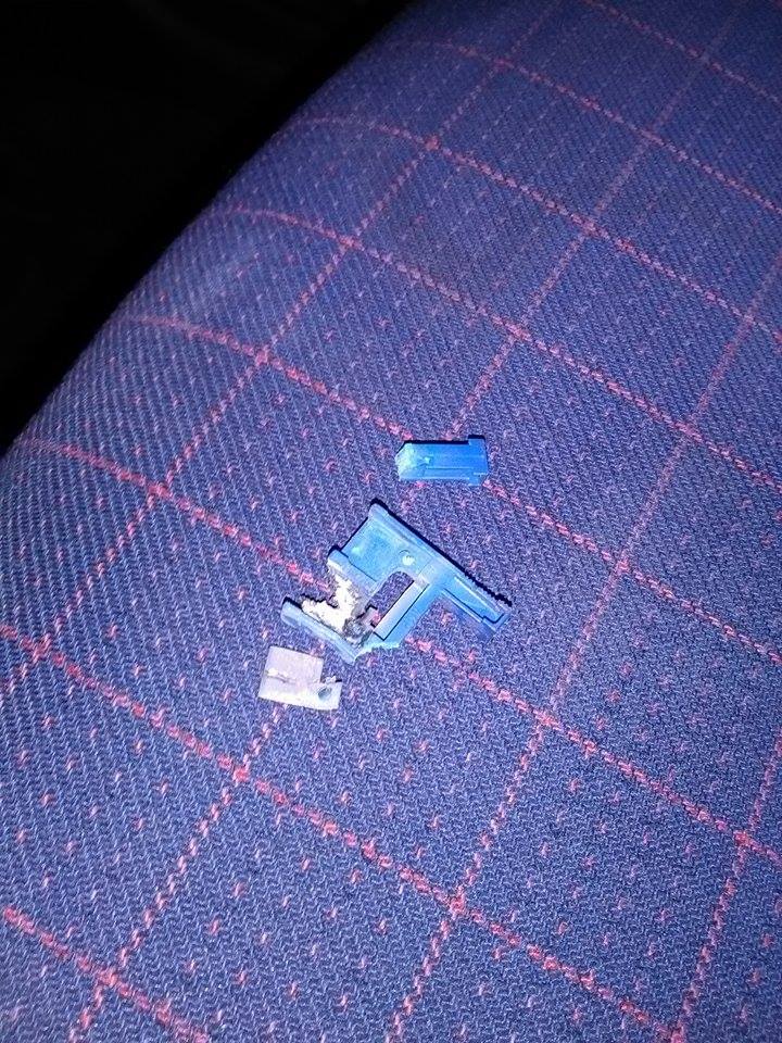

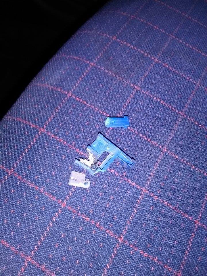

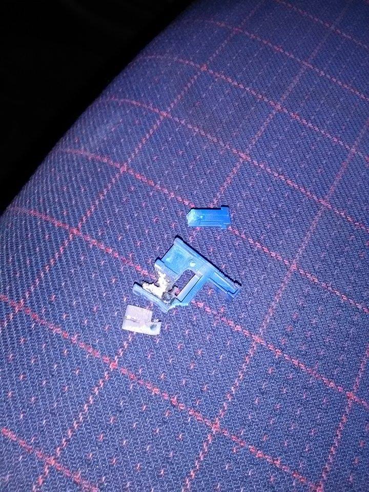

Mialhe je crois que tu as gagné
J'ai refait le test du relais à midi, rien, j'enlève le fusible et voilà... Bon j'ai carrément du sortir des bouts à la pince à épiler donc j'espère qu'il n'en reste pas à l'intérieur...pas de fusible à la maison, j'en achète un rapidement et je vous dis
Voilà pour la photo de ce qu'il y a au-dessus du relais 53

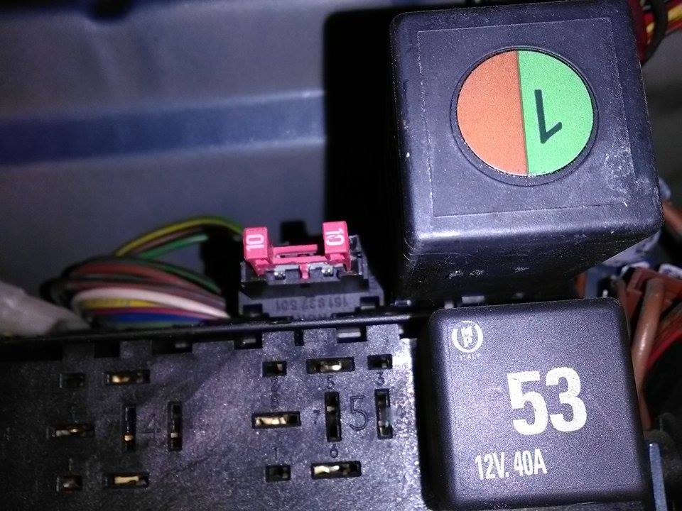

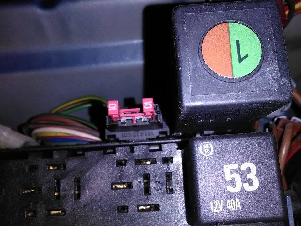

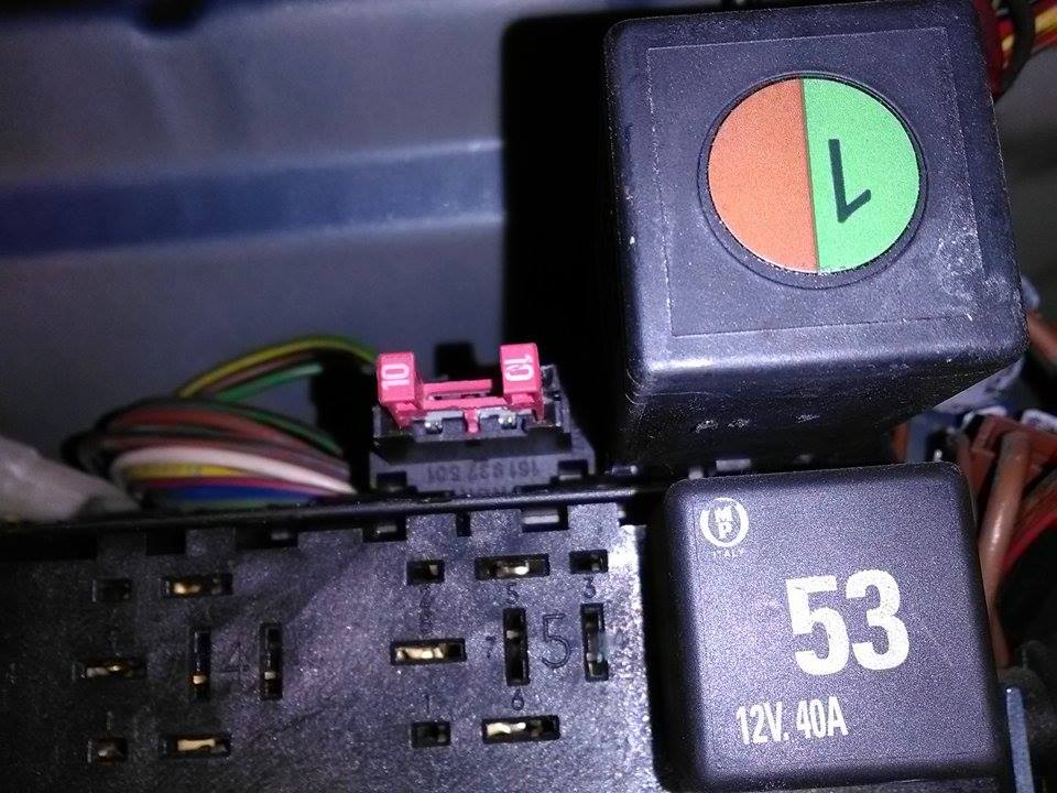

- Messages : 12318
Re: Moteur qui coupe et qui ne veut plus redémarrer
le cerclé orange vert c'est le relais de l'économètre il me semble
- Messages : 12318
carla a écrit :Donc le relais pas numéroté serait bien le 62 ?
Alors il n'est pas sur le porte fusible, après j'ai regardé ça pendant ma courte pose à midi je t'avoue que je ne sais pas s'il est branché, ça m'a juste interpellé qu'il soit dans le vide comme ça.
il se clipse en haut de la boite a fusible
le 26 ?il se clipse en haut de la boite a fusible
- Messages : 5097
- Année : 1983
- Localisation : Mougins 06
Fait quand même attention avec ta pince à épiler dans le porte fusible, batterie débrancher j'espère
Oui je pense qu'il parle du 26, il doit ce fixer comme le vert et orange sur le dessus.

J'aurai dit stabilisateur de renlenti je pensecoolraver a écrit :le cerclé orange vert c'est le relais de l'économètre il me semble
- Messages : 3222
- Âge : 55
Tu es sur ?Reuche a écrit :Je viens de voir relais de lave phares pour le n°26 ...
Il y a des laves phares sur ce modèle ?

Carla, si ton fusible grille a nouveau, on cherchera pourquoi.

Non je n'ai pas de lave phare...un économètre c'est un indicateur qui te dit quand changer de rapport ?
Si elle démarre je le rebrancherai pour voir si ça change quelquechose, mais bon mon tableau de bord est un peu..."à l'arrache" je n'ai plus d'éclairage, l'heure ne s'affiche plus donc je suis pas sure de trouver à quoi il sert si l'indication au niveau du tableau ne fonctionne pas...
Par contre stabilisateur de ralenti, s'il n'est pas branché il ne devrait pas fonctionner alors, non ?

ah oui exact, j'ai confonduMIALHE a écrit :J'aurai dit stabilisateur de renlenti je pensecoolraver a écrit :le cerclé orange vert c'est le relais de l'économètre il me semble
- Messages : 5097
- Année : 1983
L économètre c est pour les voitures équipées du mfa?
Parce que sur la mienne justement tout fonctionne sauf la diode jaune au compteur, j avais pas pensé qu il y'a avait peut être un relais ou peut être simplement la diode hs pas eu le temps de m y pencher!
- Messages : 12318
oui relais position 3 ou 4 je ne sais plus regarde sur le site electricboy
