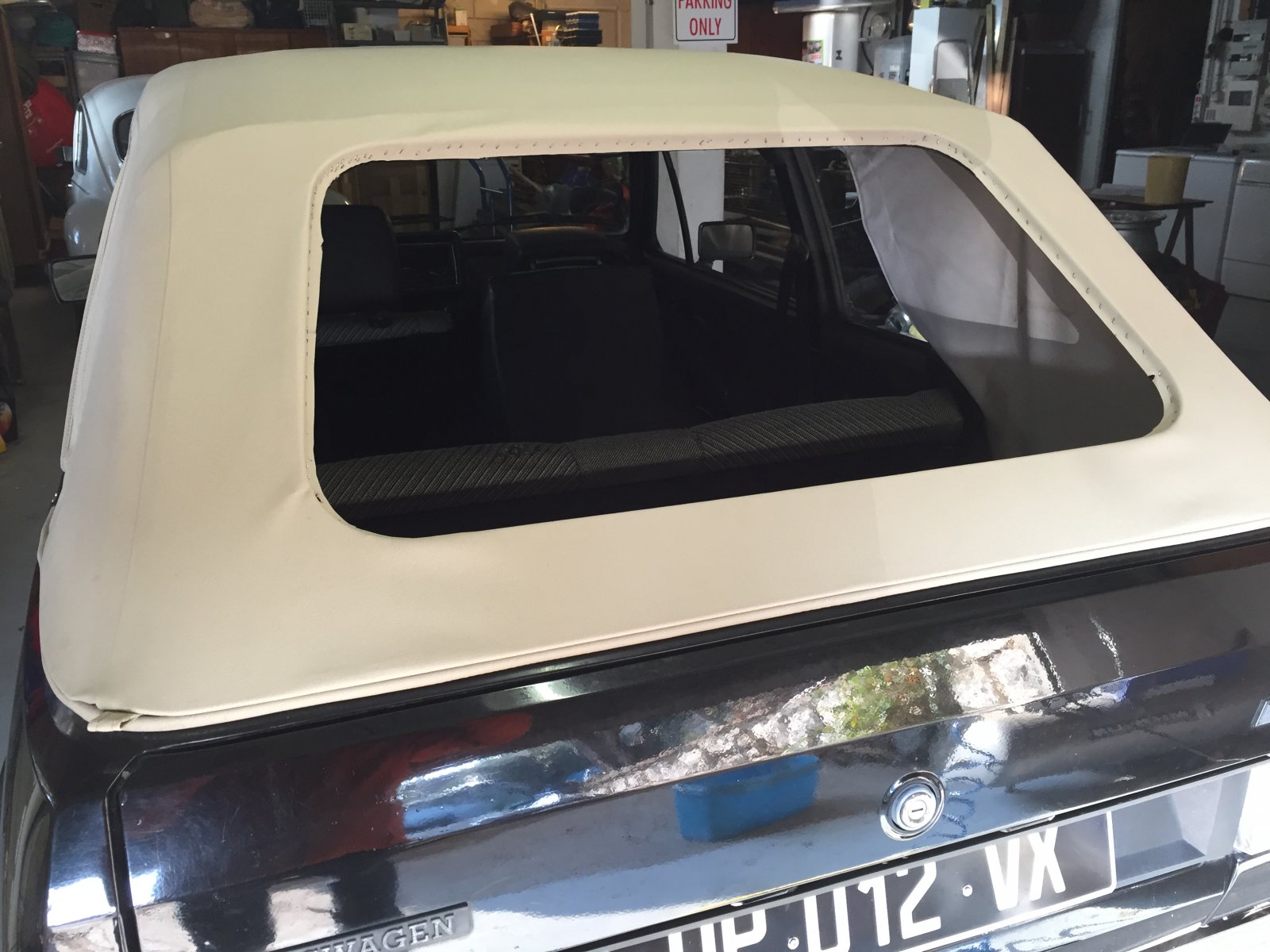

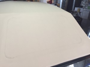

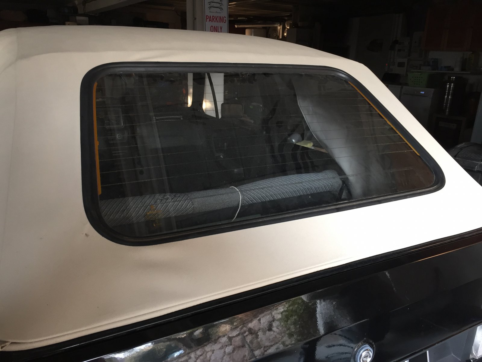

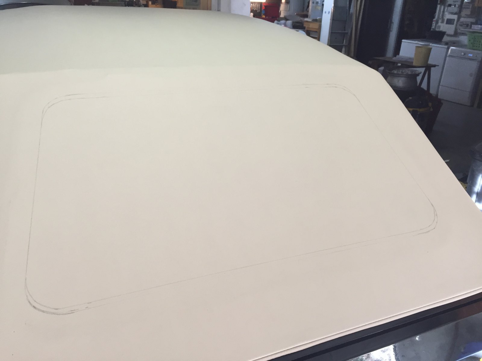

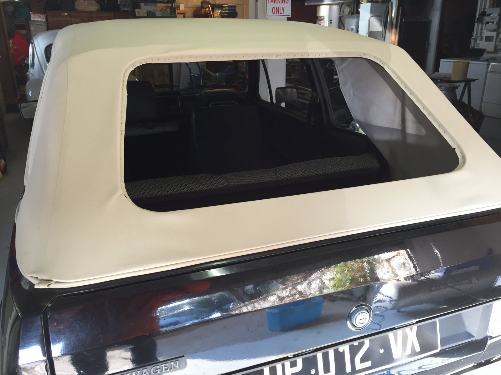

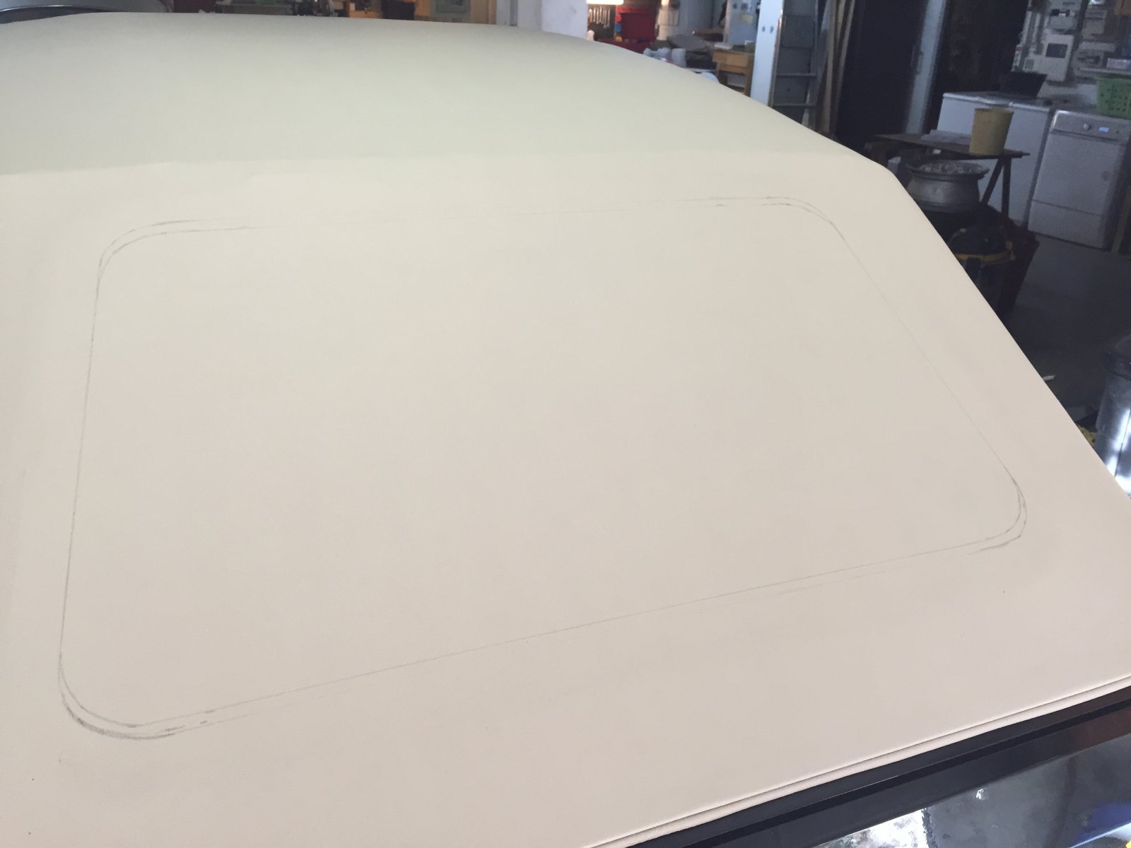

ce matin je me suis décidé
comme il est dit dans la vidéo vw j'ai mis une cale de 16mm entre le cadre de coin et le cadre de vitre
j'ai commencé par tracé à 3cm à l'intérieur du cadre de la vitre

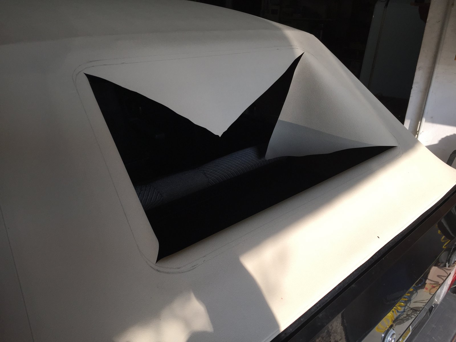

et puis :foldingo on coupe

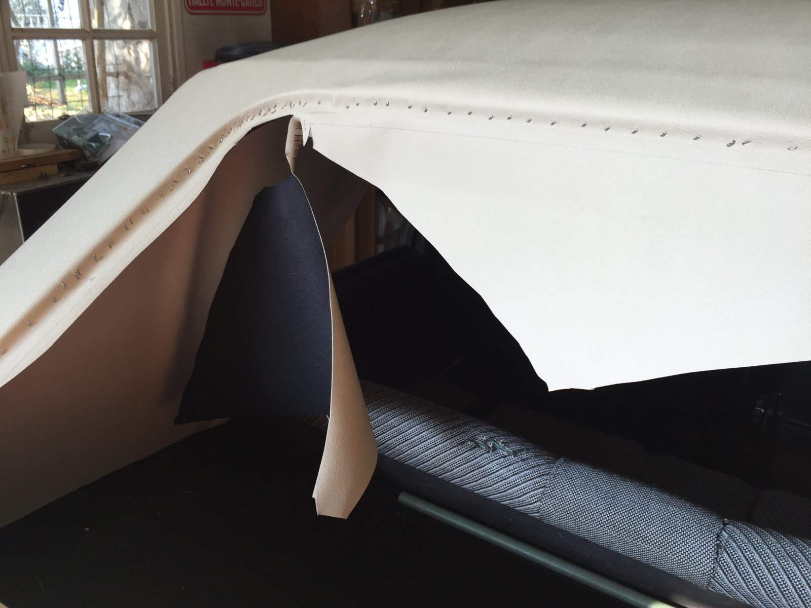

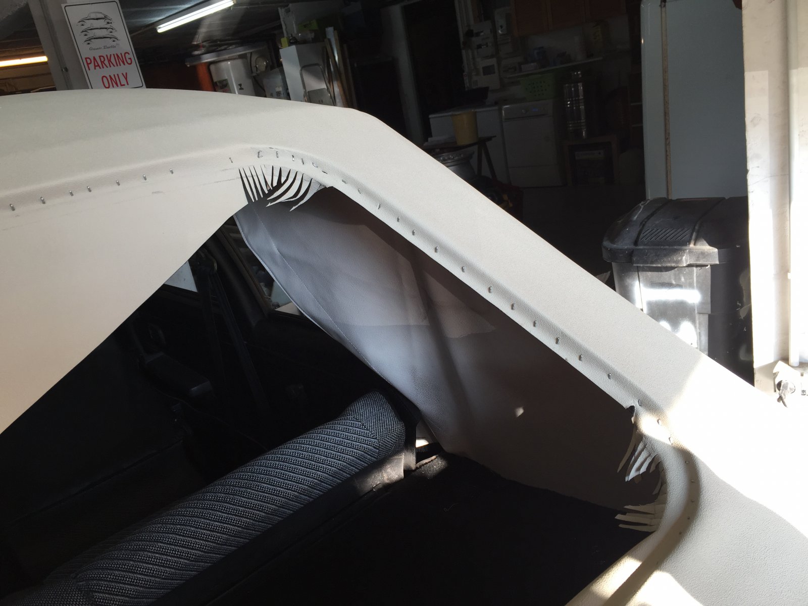

ensuite j'ai réalisé de jolie frange dans les angles
jusque là tout va bien

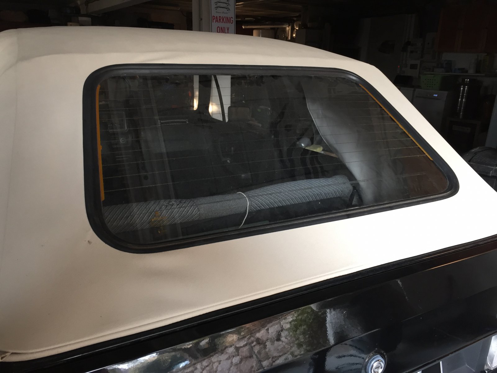

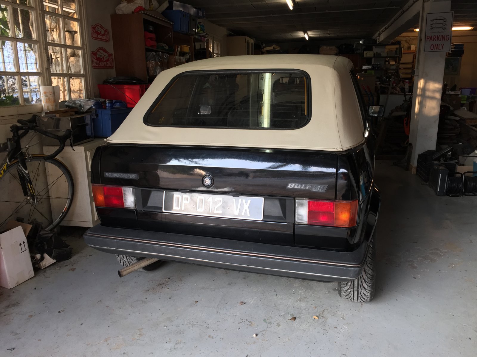

et
et
et
j'ai merdé!!!!!
pas suffisamment tendu un pli >:( >:(
mais c'est pas le pire
le petit bourrelet sur le bas à gauche c'est une agrafe mal posé qui a traversé le cadre et une branche si situe tout contre la toile :mad :mad :@
alors j'ai ouvert ma capote à moitié pour avoir un peu d'espace je glisse un tournevis :@ je pousse j'essaye de la casser je ripe :@ :@ et je perce la capote......... :nul
voilà le resultat :mur
un pli en haut, un pli en bas, un trou.........première expérience et pas franchement une réussite :mur
voilà j'ai un peu les boules mais je vais faire avec :mur
j'ai un peu peur que la toile continu de s'ouvrir au fil du temps
comment feriez vous pour limiter la casse??? :hmmmm
Re: mon expérience sur le remplacement de la capote
Ah merde....!!!
Pour rattraper à part en collant une pièce de l'intérieur je ne vois pas trop...
Par contre je trouve que ta lunette est relativement haute. La bande au dessus du capot de malle me semble plus large que la normale. Elle était bien plaquée avant perçage ?
coxtroc
Message par coxtroc »
merci Cathar :alcolo
j'ai gardé un morceau de la capote et je pensais faire ça je vois pas d'autre solution
en revanche concernant la hauteur de ma vitre...elle était bien contre oui
je viens de descendre au garage et j'ai donc mesuré à l’aplomb de la serrure de coffre du bord du joint extérieur au pli juste en dessous du bourrelet j'ai 10 cm
dites moi.....je suis plus à une connerie près
C'est effectivement dommage mais tu as le mérite d'avoir essayer.
Ce n'est peut être pas parfait, mais du moment que tu arrives à ce que ce soit étanche...
Coller une sorte de rustine me semble la meilleure idée.
Et puis ce n'est pas si grave..... car ici dans le vrai sud....on n'a pas vraiment besoin de capote
:grrrrrr c est rageant mais je trouve que tu as fait du bon boulot sur cette capote :sup on fait malheureusement toujours des erreurs la première fois!
geo34
Version : Etienne Aigner
Localisation : Montpellier
Message par geo34 »
C est deja bien ce que tu as fait et moi ca me conforte dans mon choix de le faire faire .
En tous cas bravo car mise a pars les deux defaut le tous presente bien malgres tous
coxtroc
merci merci les gars de votre soutien :cool:
j'ai mis une rustine dedans j'espère qu'elle tiendra et qu'elle sera étanche
Messages : 8065
Ce ne sont pas des erreurs dramatiques. C'est dommage c'est sûr... Mais pour une première je n'aurai pas fait mieux.
coxtroc
par contre pouvez vous me donner la mesure que vous avez entre le trait sous le bourrelet et le début de joint à l'aplomb de la serrure??
moi j'ai 10cm
