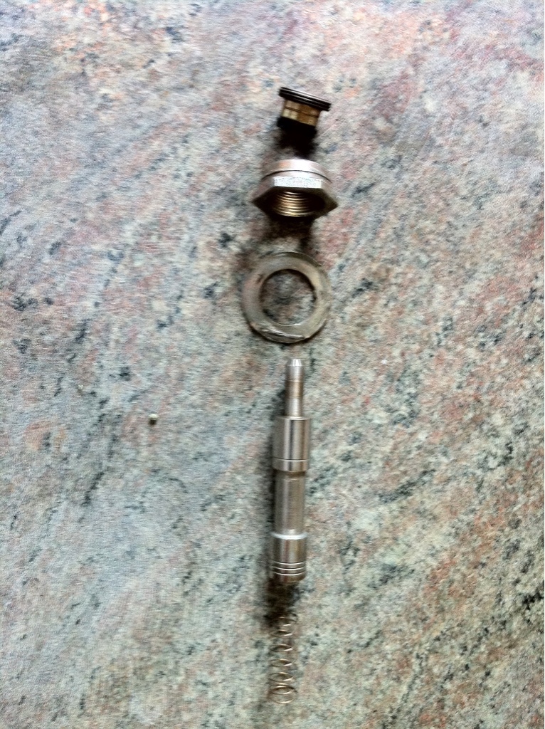

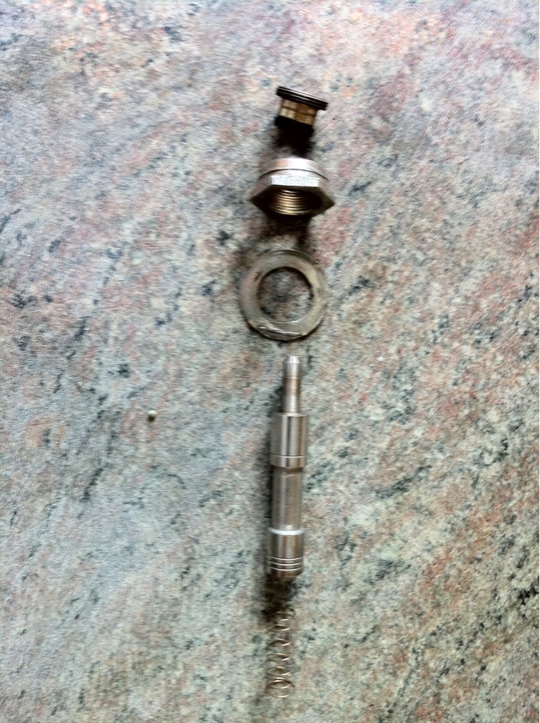

Messages : 3222
Problème démarrage Golf 1 GLI 110cv
Il te manque une pièce qui tient le piston du doseur, car normalement il ne peut pas être expulsé.
Regarde le mien.
