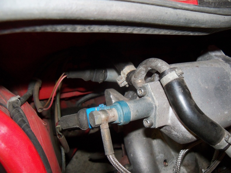

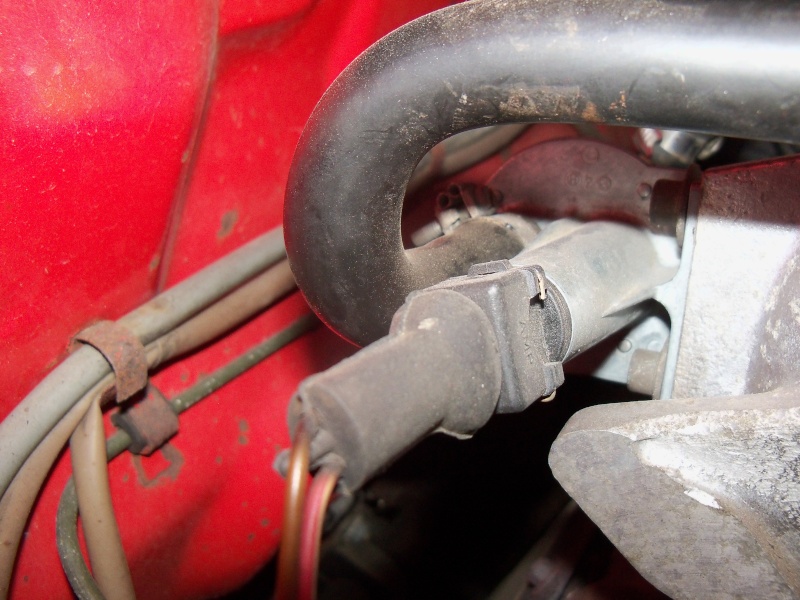

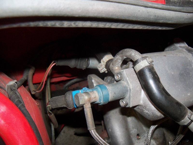

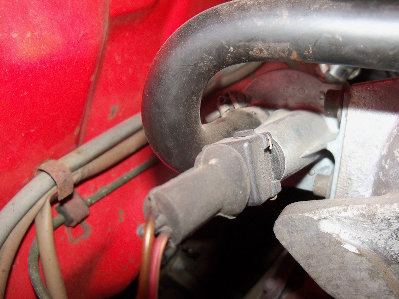

Re: démarre mal a froid
le tiroir d'air additionnel, derrière le collecteur d'admission:
et à côté l'idf:
voilà, si j'ai pu aider
et à côté l'idf:
