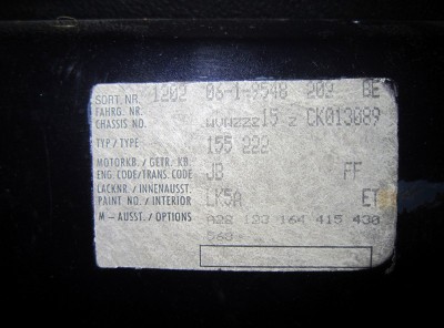

Qui peut m'aider à définir tout ça ??? :hmmm2

Merci JED, ok pour le numéro de série j'ai compris pour le moteur et boite aussi, pour les options me manque juste une 560 ?
Au niveau de la couleur code " LK5A " et de l'intérieur " ET" Je ne trouve aucune référence ni ici, ni sur internet ! :( Si tu regarde mes tofs dans le compartiment moteur c'est un bleue assez clair qui ressemble un peu a la couleur " Menthe métal" qui est apparament un vert clair, c'est peut-ètre possible vu une option que j'ai "pare brise vert !!!

Au niveau de la couleur code " LK5A " ...
http://www.t4zone.info/Peinture:_coloris
Merci reuche ;) C'est la couleur "baikal bleu" mais bon je suis pas sur de la repeindre à l'origine, pas top cette couleur :beurk
L'intérieur type "ET" ??? Je c pas ce que c'est ! Mais bon un pti cuir me plait bien :ap
