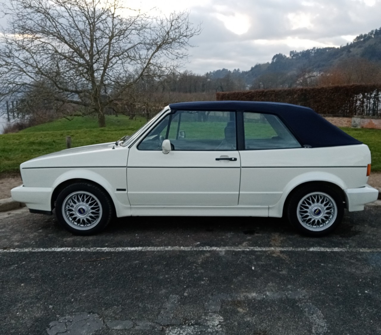

Moi perso, je ne cherche pas à mettre autant d'argent, trouver le bon compromis entre plaisir de conduite quand j'arsouille, et garder un certain confort (on ne peut pas garder le confort non plus tout en rabaissant et rendant ferme les suspensions). J'ai toujours eu des auto raide, ou typé sport si je puis dire, donc j'aime pas quand ça tangue! J'ai été faire un grand tour today (je vous laisse aller voir sur la prez de ma 1, et je trouve qu'elle manque de fermeté et qu'elle s'écrase trop! Apres, dans tous les cas, un changement de suspension n'est pas irréversible!
Voilà ce que ça donne actuellement:

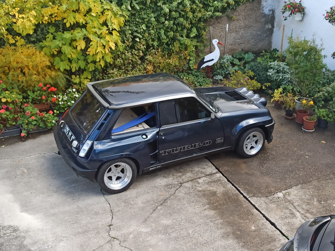

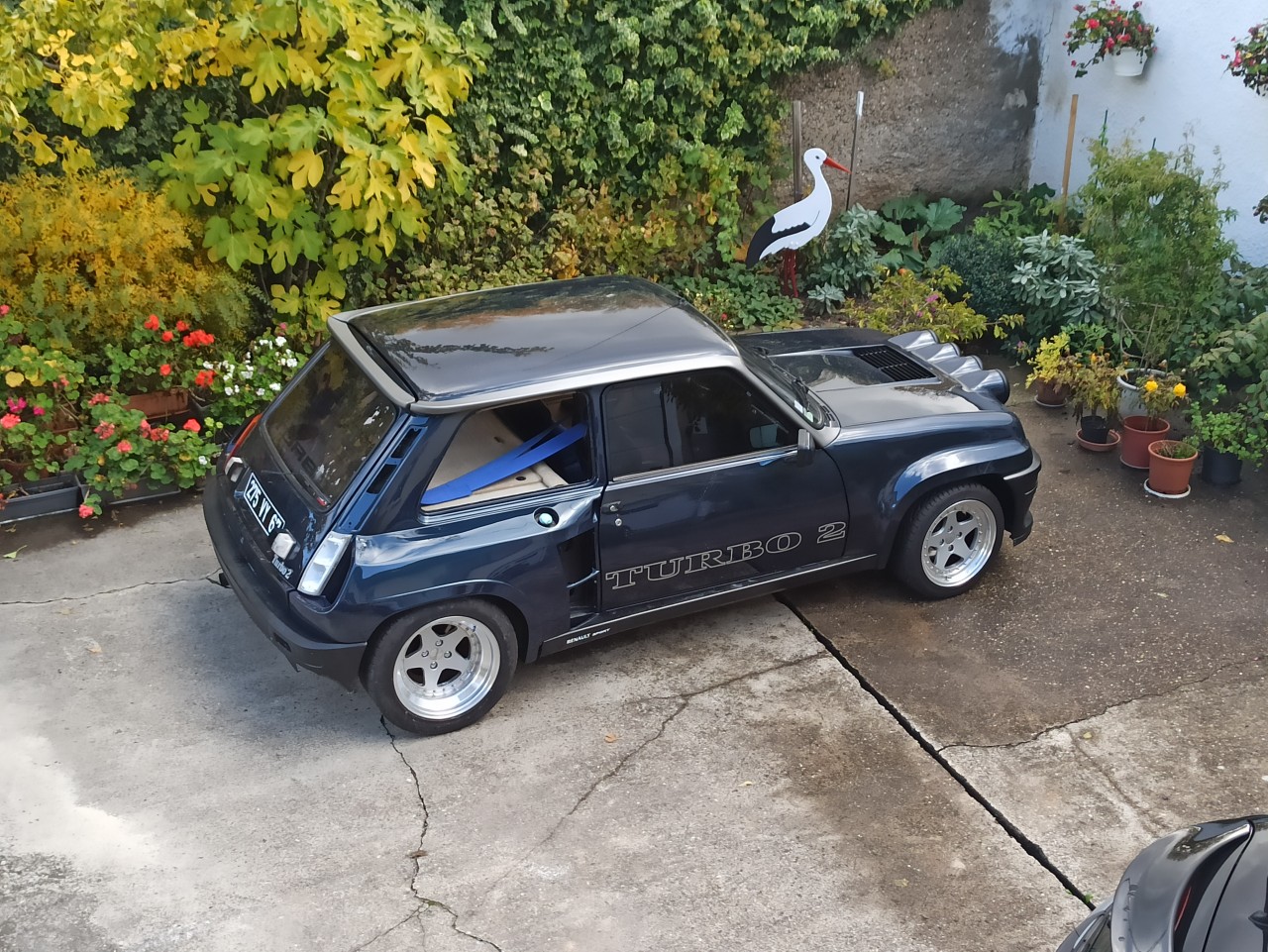

Je me fais plaisir avec les deux petites nerveuses . Pour le cab je veux de la qualité mais quoi que je fasse le châssis a du mal à suivre, mais vous avez raison on peut toujours améliorer.

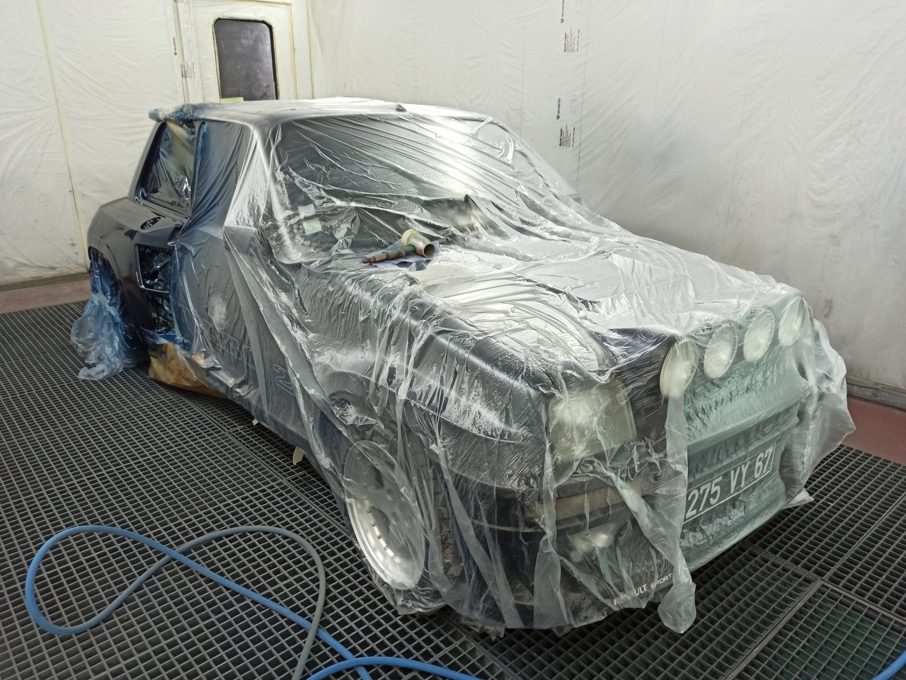

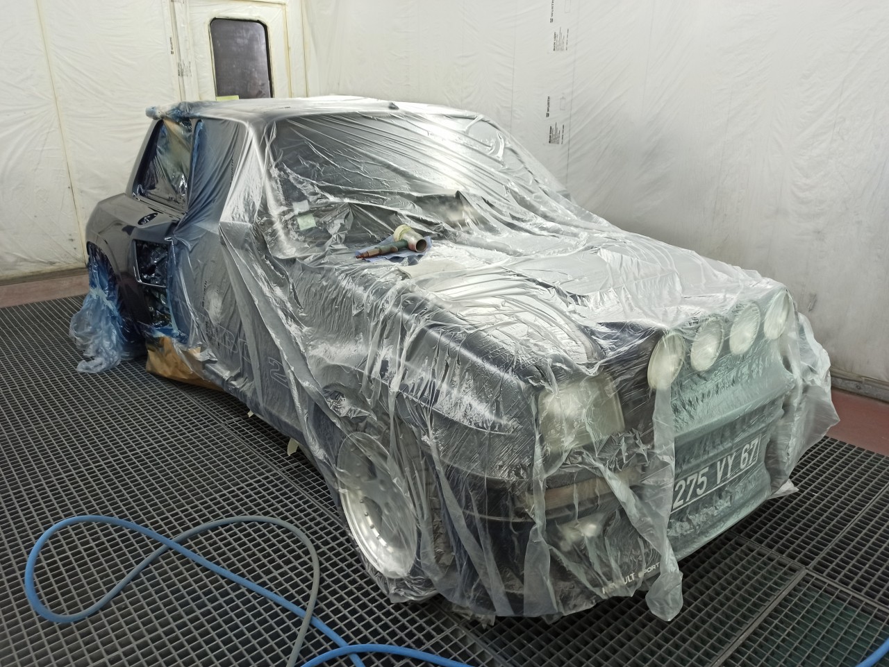

L'aile ARD après un passage un peu trop optimiste. Comme quoi il faut que ça tienne au sol . Et là les pneus sont aussi primordiaux.
$ebi
Messages : 1163
Re: B4+eibach ou Kayaba Ultra SR+eibach
Message par $ebi »
la R555555555555555555555555 :Rock_On_: :Rock_On_:

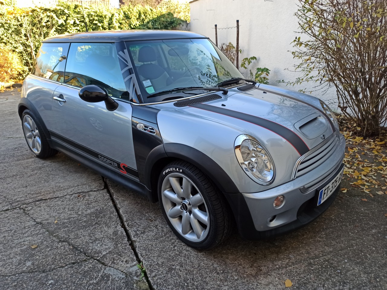

Whaou c'est beau tout ça ! 😍😍😍
La One est bien posée et la turbo bin je ne sais même pas quoi dire... 😜😳😍

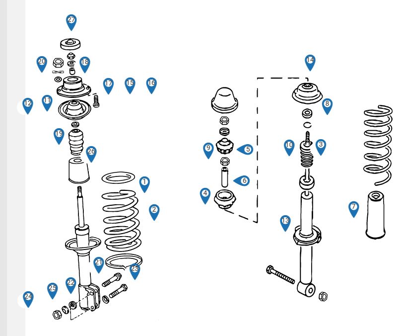

aucune idée, je me renseigne avant d'acheter savoir si il faut d'autres pieces à acheter lors du changement des amortos! Mes paliers avant sont neufs, mais je changerai les butées arriere niveau coffre (4 et 5), mais faut t-il des butées spécifique pour les amortisseurs ou je peux remettre ceux qui sont deja installés (piece 10 et 3)
