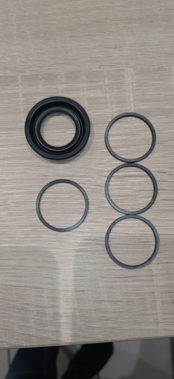

C'est bizarre car sur Amazon la photo du kit montre bien 4 bagues...il me semble.

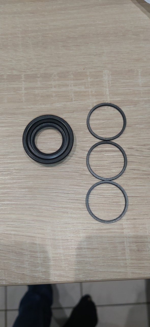

Sur Amazon il y a un commentaire disant qu'il manque une bague, dans tous les cas je ne comprends pas tout vient du même fournisseur normalement.
J'imagine que tu ne te souviens pas en avoir changé 3 ou 4 ?

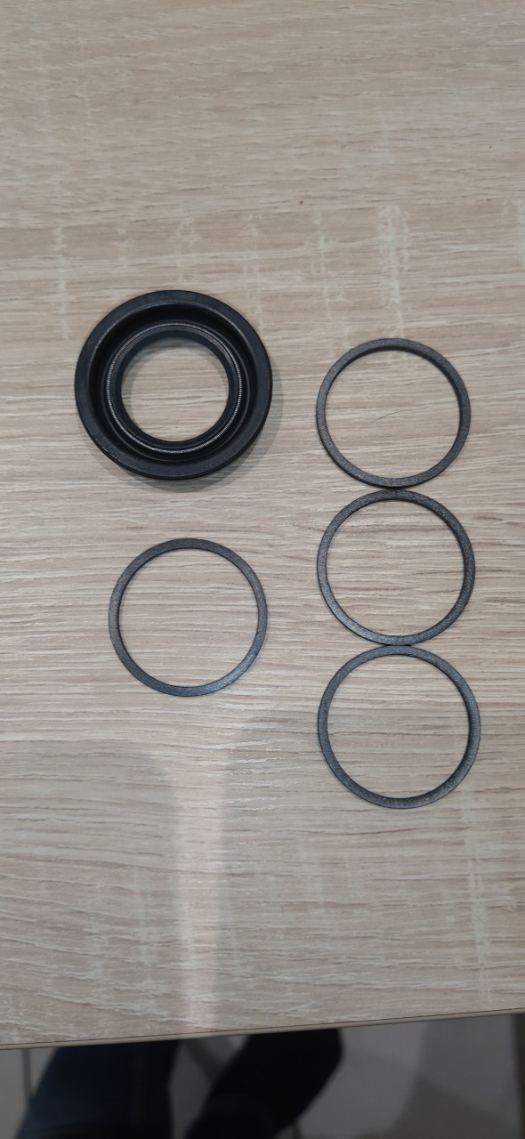

Effectivement 4 bagues dans le kit pour un besoin de 4 bien faire attention les bagues aiment se cacher dans les joints spi...

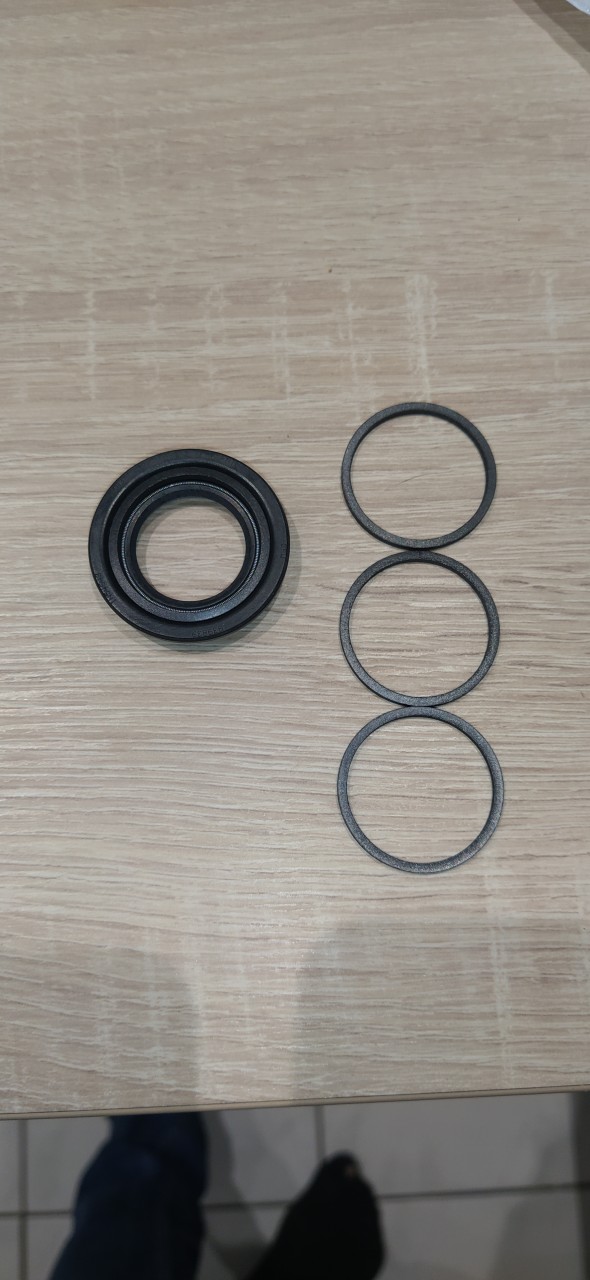

J'ai recommandé un kit Edelmann au déballage je ne sais pas pourquoi j'ai fait plus attention qu'au premier kit reçu et j'ai trouvé la quatrième bague coincée dans un joint spi presque indécelable... Je me suis empressé d'aller voir le premier kit reçu exactement la même chose une bague coincée dans un joint spi !
Je me sens tellement con... Je vais modifier mes postes précédents et m'excuser auprès du vendeur...
