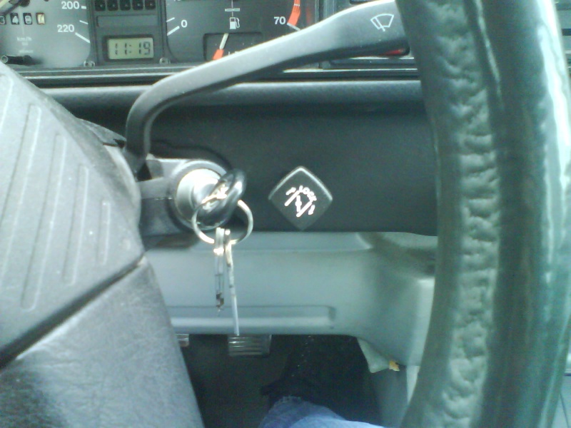

voici prise ce matin

@lex06
Re: starter manuel
Message par @lex06 »
Moi aussi, c'est de ce matin, au soleil et au portable, pas top désolé.
Pour ma part, c'est à gauche et bien intégré je trouve ;)
Je constate que la tirette est également penchée sur celle de Metallicavid :?

oui, ca dépend la il était tiré mon starter
