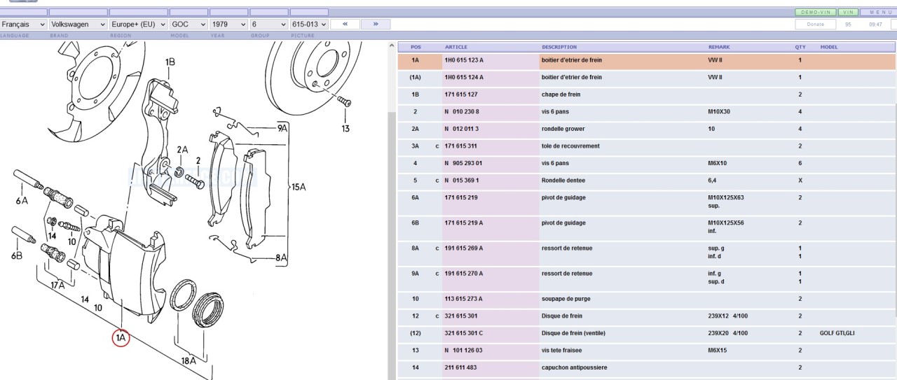

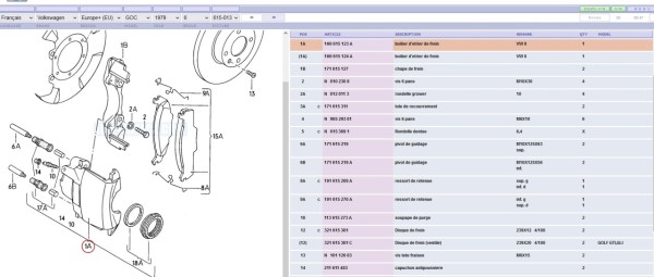

j'ai vérifier sur ETKA il n'y a que deux montage pour les étriers, c'est même préciser pour le modèle 79 qu'on peux monter les étriers VW II, le probleme viens surement du mécano pas des étriers, si les fixations des support d’étrier montent bien sur les jambes de forces alors je ne vois pas ou est le probleme.
il faut bien évidement rentrer entièrement le piston, et utiliser les bonne plaquette selon ton modèle de disque
Sinon des photos une vidéo de ton montage pourrait nous aider a comprendre ton probleme

je vois on t'a vendu des ATE et tu as des girling, les ATE etait monté sur les berlines et les disques ne sont pas identiques apparemment, les ATE n'ont pas été monté sur les cab
la solution était, du moins pour la plupart des anciennes, de monté des étriers VWII bien plus performant que les ancien ATE ou GIRLING
déjà qu'une golf 1 ça freine pas....
