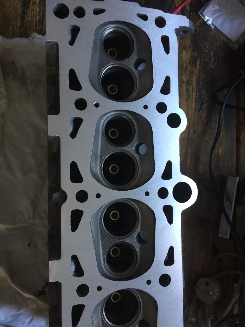

norisknofun
Messages : 39
Enregistré le : mer. juin 13, 2018 15:20 pm
Prénom : Hervé
Re: Joint de culasse renforcé
Message par norisknofun »
A y être elle a eu droit à la totale, changement des guides, soupapes rectifiées, plan de joint...
Plus qu’a remonter avec des goujons neufs cette fois :D
Messages : 2611
Houuaa comme c'est beau 🤩
