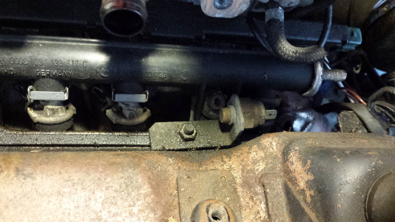

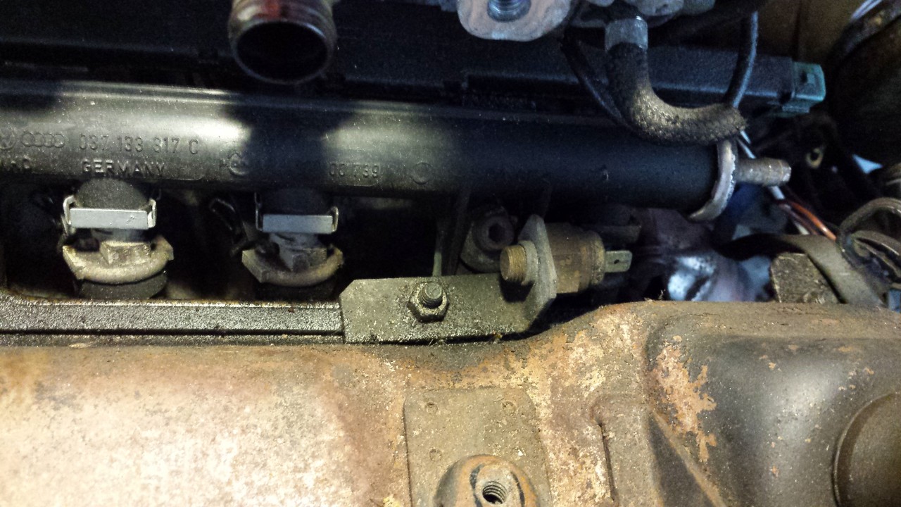

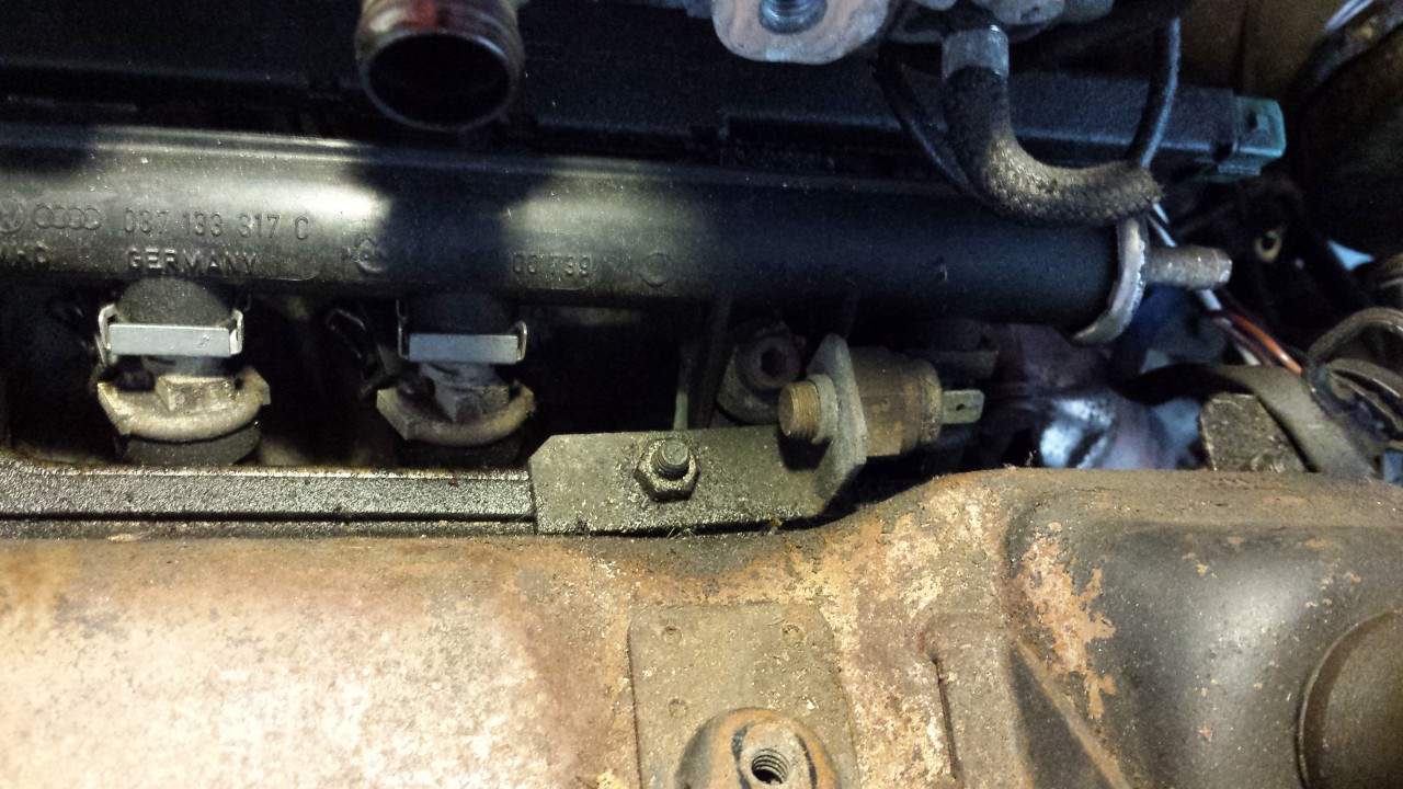

Re: Galère derrière porte fusible
Selon le schéma électrique, le relais "31" est probablement le relais du ventilateur de radiateur après arrêt moteur.
Le fil marron-blanc qui en sort devrait se brancher sur le fil noir qui vient du moteur. Ce fil noir doit être celui qui va au contacteur de chaleur résiduelle du moteur (C'est une petite pièce fixée sur le couvre culasse coté injecteurs, voir photo)..
Avant de brancher ces deux fils ensemble, regardes si la prise du fil marron-blanc comporte bien le petit détrompeur rond qui va venir s'enficher dans le trou rond de la prise du fil noir.
