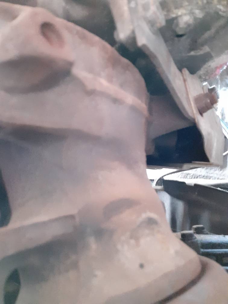

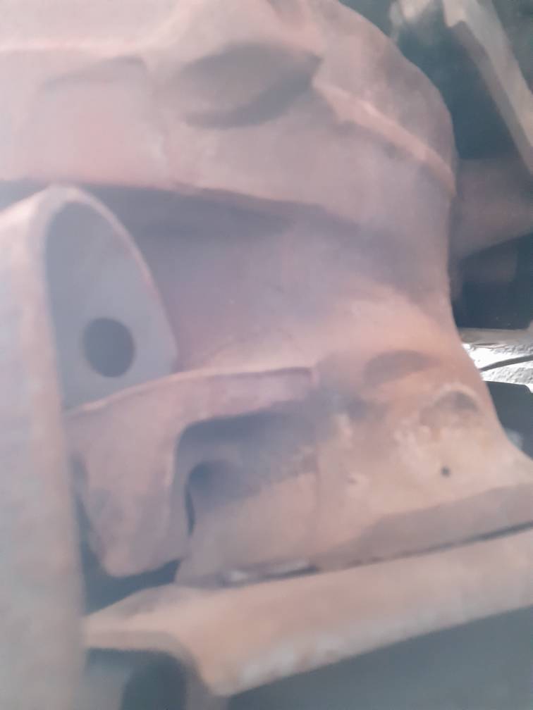

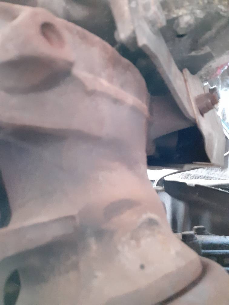

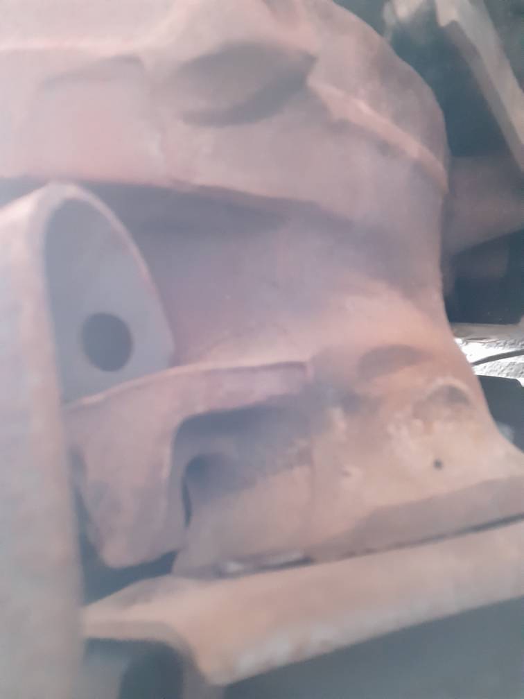

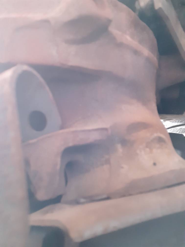

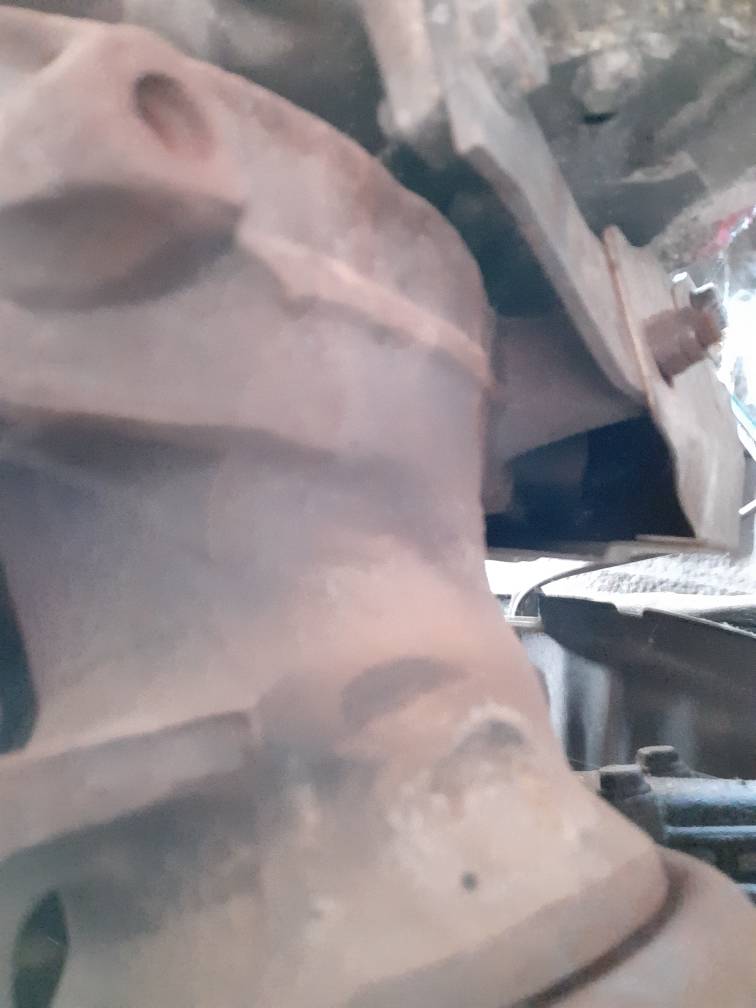

fabloop a écrit : lun. mars 01, 2021 13:21 pm Etant en déplacement et n'ayant pas le collecteur avec moi, voici la zone dans laquelle cela s'est produit. Mais j'en ai vu un autre ou la fissure s'était déclarée sur le col de descente. Ce donc pas centralisé sur une zone bien précise.
La soudure est faisable a cet endroit.

fabloop a écrit :J'en ai trouvé un qui me parait identique mais qui était monté sur une golf 2 1.8 GU. Il n'est pas à côté, je ne pourrais donc comparer avant de l'acheter. Est ce quelqu'un sait si cela est compatible ? merci à vous.
Je viens de photographier le collecteur sur ma G2 1800cc GU
Si tu arrives à te repérer avec mes photos.
Rien n'est prévu pour ta sonde...

merci. C'est bon. Le GU est compatible mais la sortie est décalée de quelques mm. Ca passe donc.
