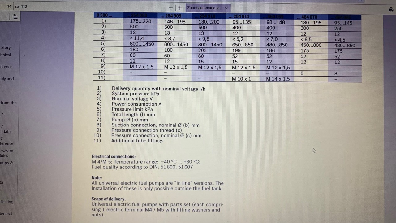

La pompe Bosch 580 453 918 étant désespérément introuvable, et ne voulant pas commander les pompes données pour 1.1 bars sur les sites marchands, j'ai trouvé une référence de pompe universelle Bosch 580 464 070.
Les dimensions sont légèrement plus grandes, et il faut faire une petite modification sur la connexion électrique, mais cela se fait sans trop de problème..
Après 400 km, RAS, tout fonctionne parfaitement !
