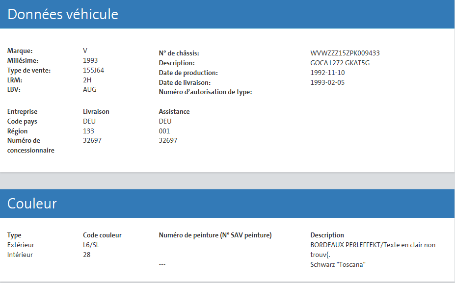

Bonjour ci-joint les infos pour ce châssis
Re: identification moteur golf 1
Super interressantes ces données Fernand.
On a sans doute quelques informations complémentaires sur les régions et les concessionnaires auxquels les cabs étaient destinés à l'origine.
Message par Fernand95 »
Oui c'est clair
Donc une drôle de modification sur son véhicule
