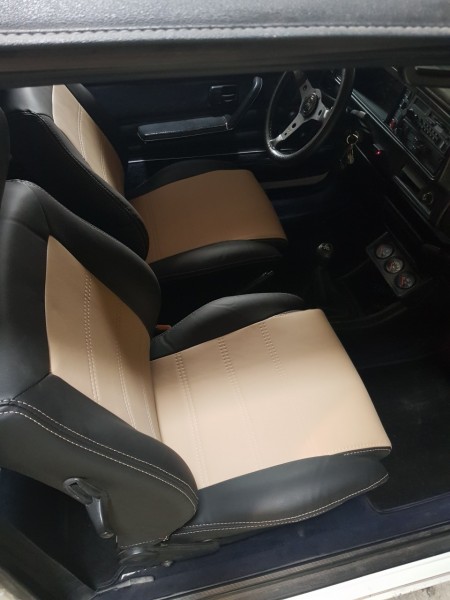

Bon, résumé pour les mousses....
Donc l'assise de siège sport de polo 2 sont bien identiques aux sièges sport de golf 1 cabriolet.
Pour le dossier c'est pas la même, comme on me l'avais dit plus haut il y a une petite différence, le haut du dossier est un peu moins large de 2 cms.
J'ai fais un essai, j'arrive à monter la mousse mais quand j'ai mis la housse d'origine ça remplissait pas assez, pas de beaucoup mais pour être mieux j'ai re démonté et j'ai remis la mousse d'origine avec une petite réparation.
Donc voilà si ça peux aidé....
