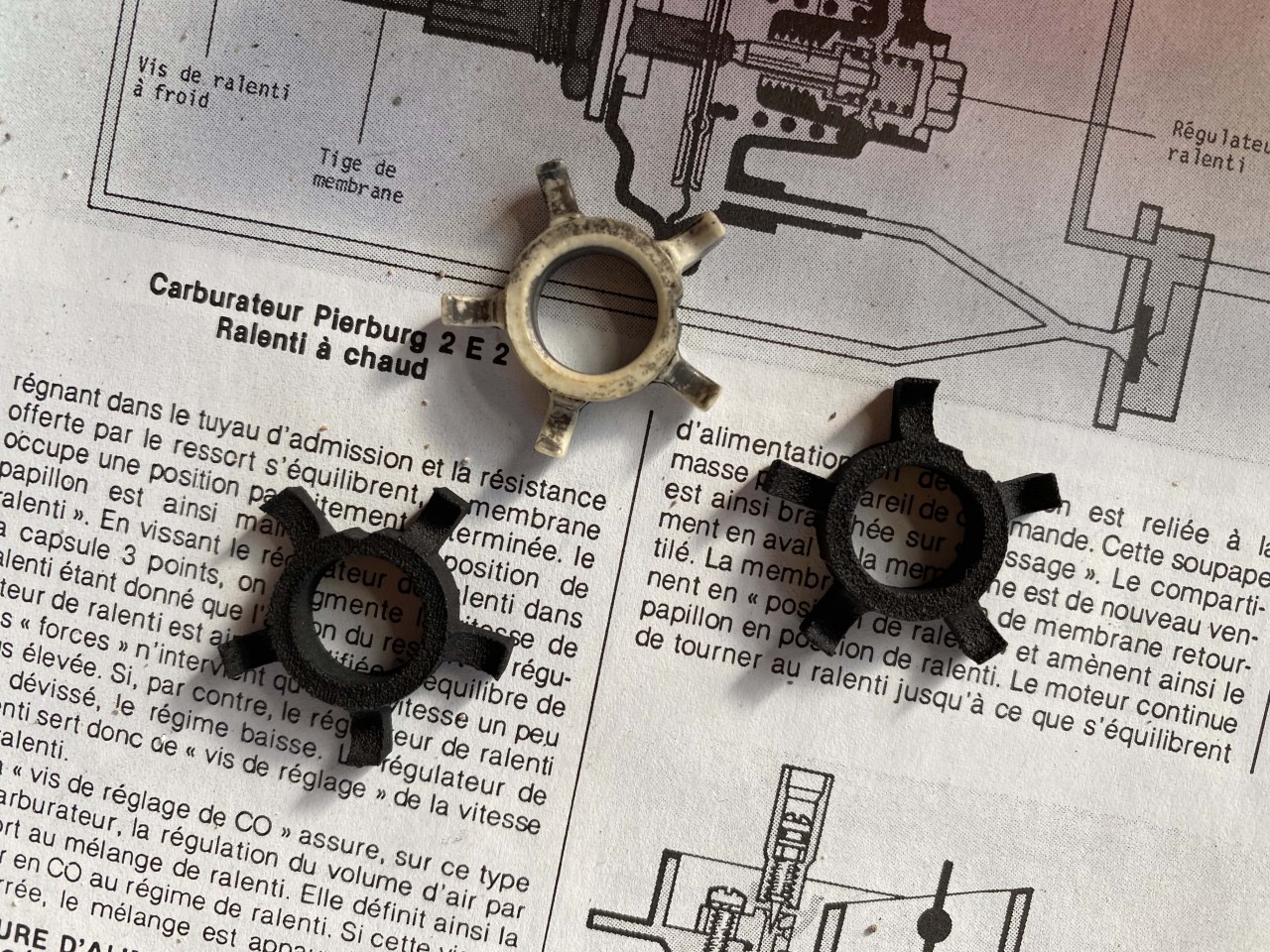

C'est mon fils qui s'en occupe car confiné, il prend une photo de chaque étape et dispose tout sur un carton par sens de démontage. c' est pas hyper compliqué en fait mais faut être très ordonné et patient, s'aider des différents tutoriels ou éclatés que tu peux trouver et surtout connaitre un carburologue pour refaire les réglages aux petits oignons. Et comme dit ric45 certaines pièces peuvent cassées au démontage, exemple la petite pièce qui tient le ressort et que nous faisons fabriquer ( pas détaillé, il faut racheter le bloc vendu 230 € ). Il faut en profité pour changer toutes les durites et la semelle. Au final je pense qu' il faut refaire a neuf le carburateur car c' est un organe principale du moteur. Le mien est d' origine depuis 1991 et a part la semelle rien n' avait été fait dessus, les durites sont cuites et le carbu fuit l' essence, c' était prévu pour cet hivers mais avec le confinement nous en profitons. Au nivaux coût c' est dérisoire, 50€ pochette de joints, 8€ semelle de carbu et 8€ pour 2 mètres de durites ( il en faut moins mais vendu au mètre).

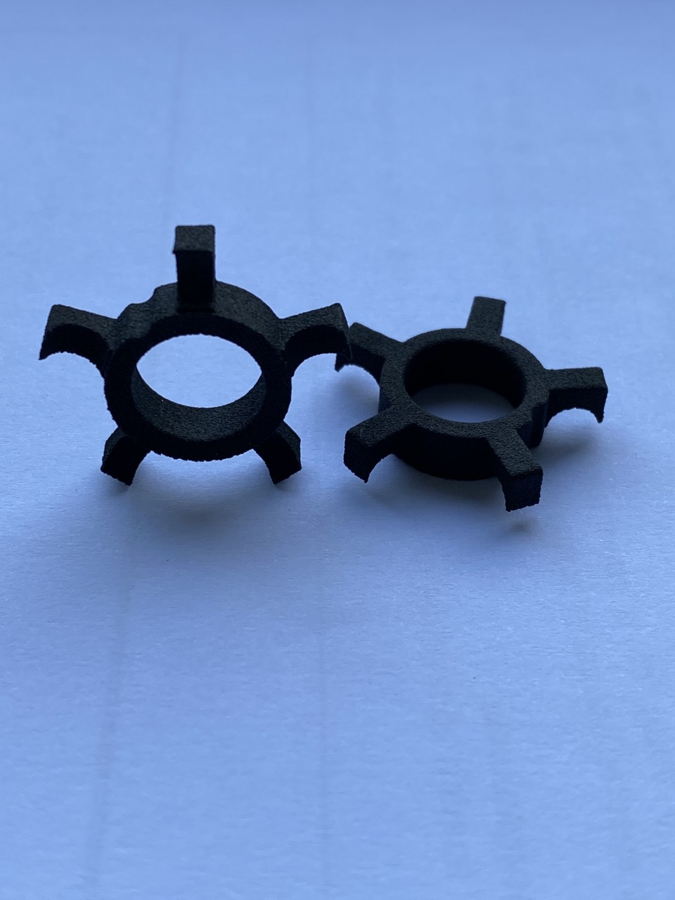

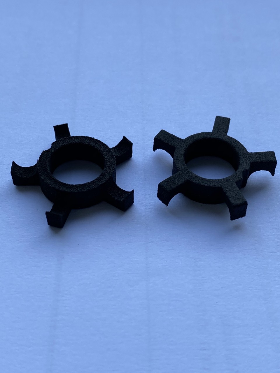

Bon voila, les pièces sont faites et installées, plus long que prévu a cause du confinement et d' une modification sur le premier essai mais tout fonctionne.
La matière est du PA12 ( nylon 12 ) résistant a plus de 130° et faite par imprimante HP fusion Multijet.

Super ! Et Bravo pour la fabrication de ses pièces...
Formidable boulot ,permettant de sauvé le starter auto.
(Si vous êtes disposé à fabriquer de nouvelles pièces, je serai intéressé pour au moins 2 voir 3 paires.).

Bonjour a tous, pour les personnes intéressés par la fourniture de ces pièces faites moi une demande en MP pour connaitre le prix.
