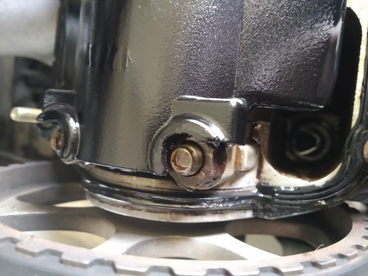

Pour les gougeons, on les serre comme il faut. Ecrou-contre écrou (oui ça prend du temps)$ebi a écrit : sam. mars 28, 2020 19:40 pm j'ai serré les goujons sur la culasse uniquement à la main,j'aurai peut etre du les serrer ecrou/contre ecrou?
mon cache courroie semble bien installé, j'ai resserré il y a quelques jours tous mes goujons ou cas ou, mais tout à l'heure juste en allant faire 500m pour voir si mes vitesses passaient correctement (tringlerie refaite), je suis rentré et j'avais quand meme de lhuile qui sortait!![]()
ou alors mon joint c'est mal positionné coté courroie?!
le mieux est que je redémonte le tout?!
J'utilise des joints caoutchouc depuis 25 ans, j'ai jamais eu besoin de rajouter de pâte.
Il faut bien positionner le carter de distribution.

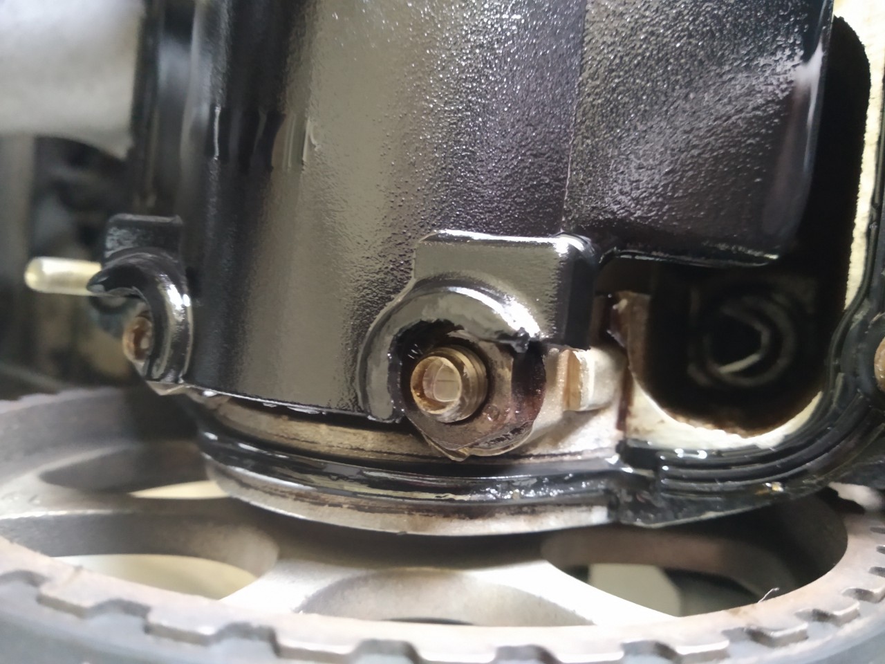

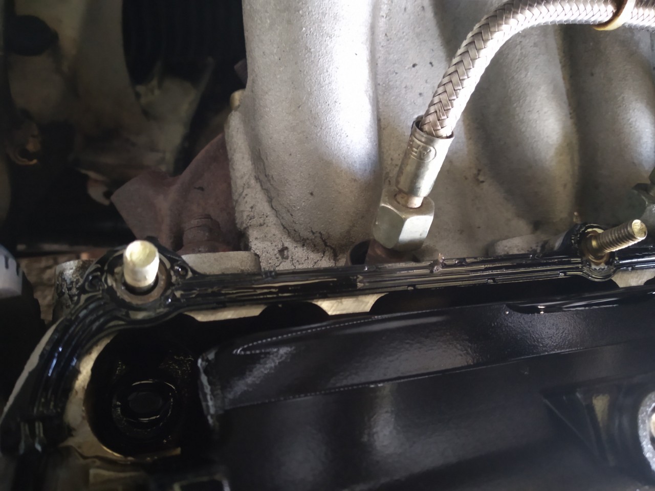

Je vais refaire ça correctement demain, j'ai pas osé serrer... j'aurai sans doute du! Peut être que l'huile passe a travers les goujons..et ça tombe sur le collecteur !

Re: fuite d'huile

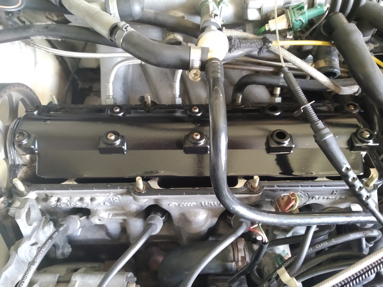

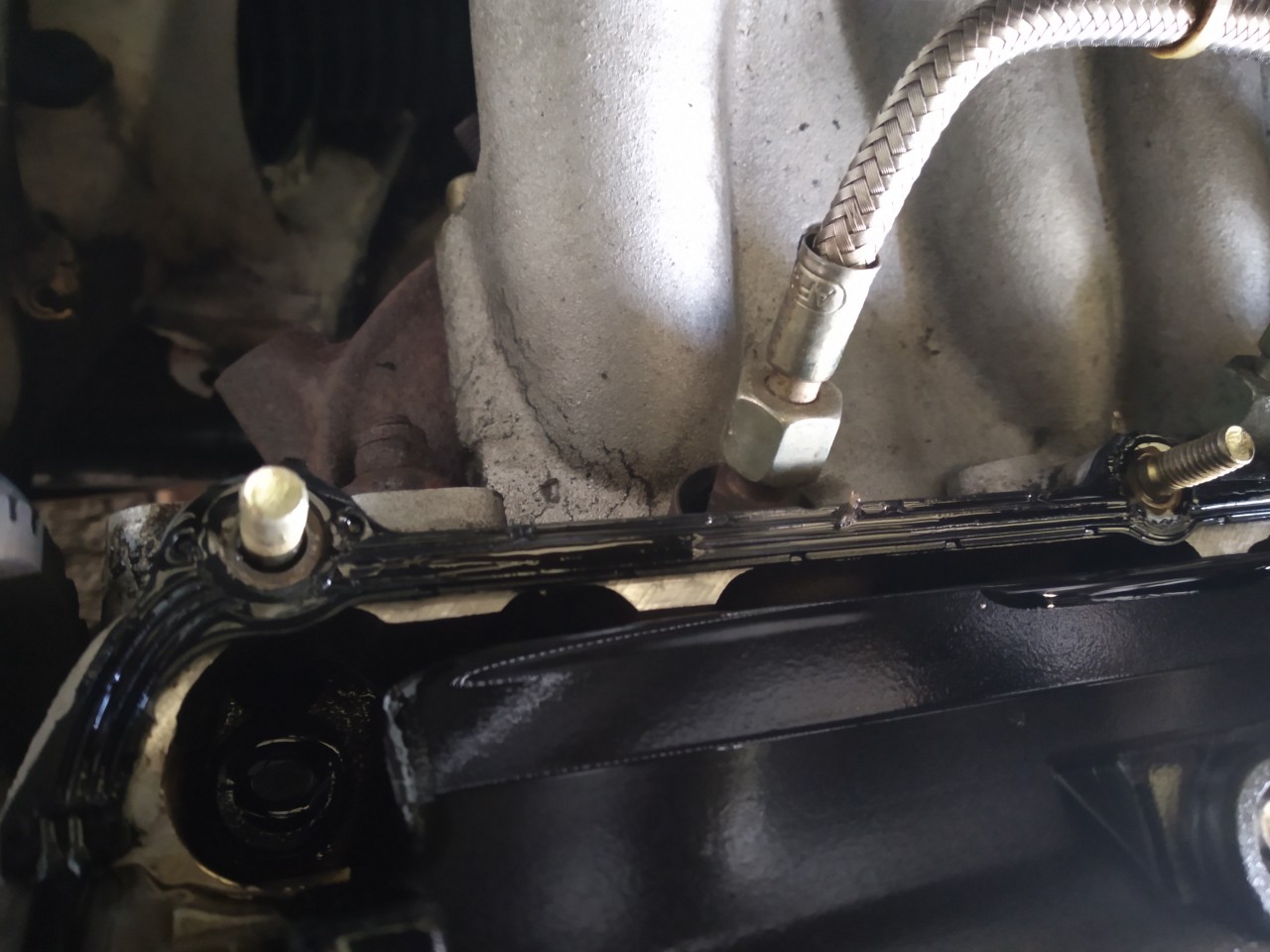

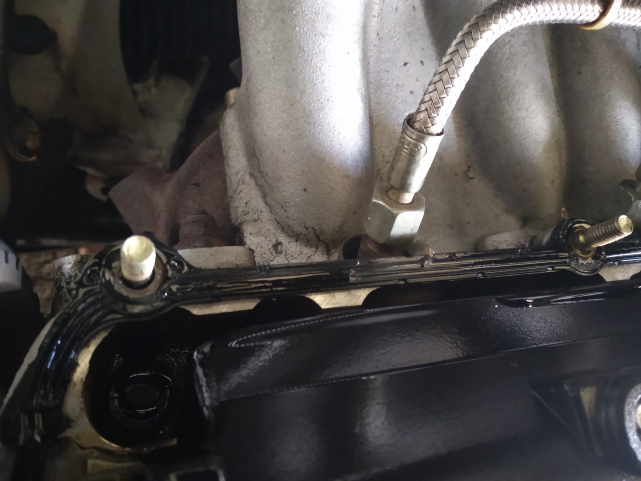

On voit bien que la partie du joint côté collecteur ne joue pas son rôle !
Vous me conseillez de faire quoi? Nettoyage du joint, resserrage des goujons et je remets tout en place ?

Re: fuite d'huile
Je ne vois aucun problème.
Question, dans quel ordre serres tu ton cache culbuteur ?

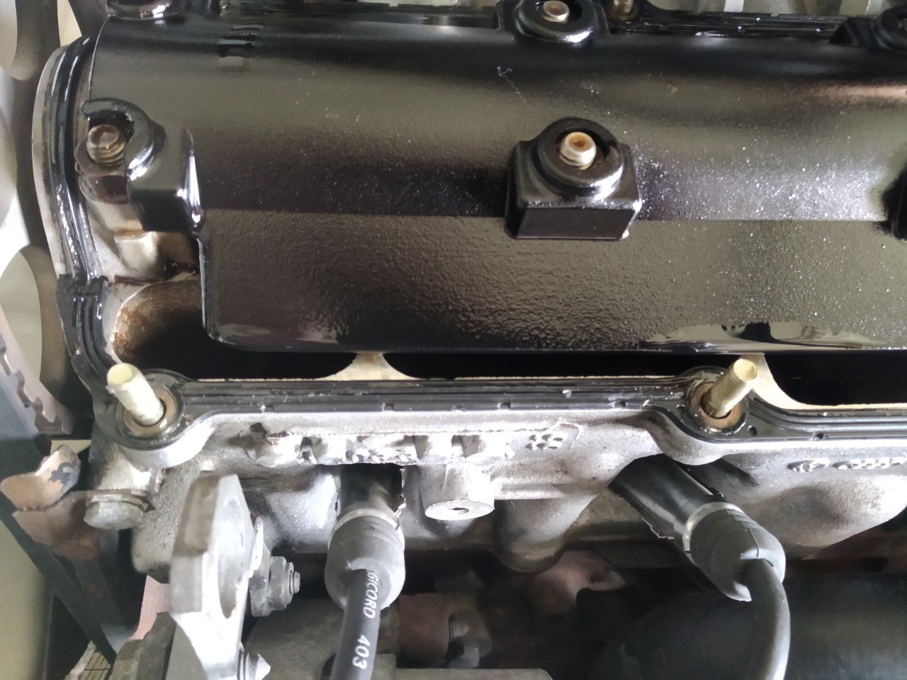

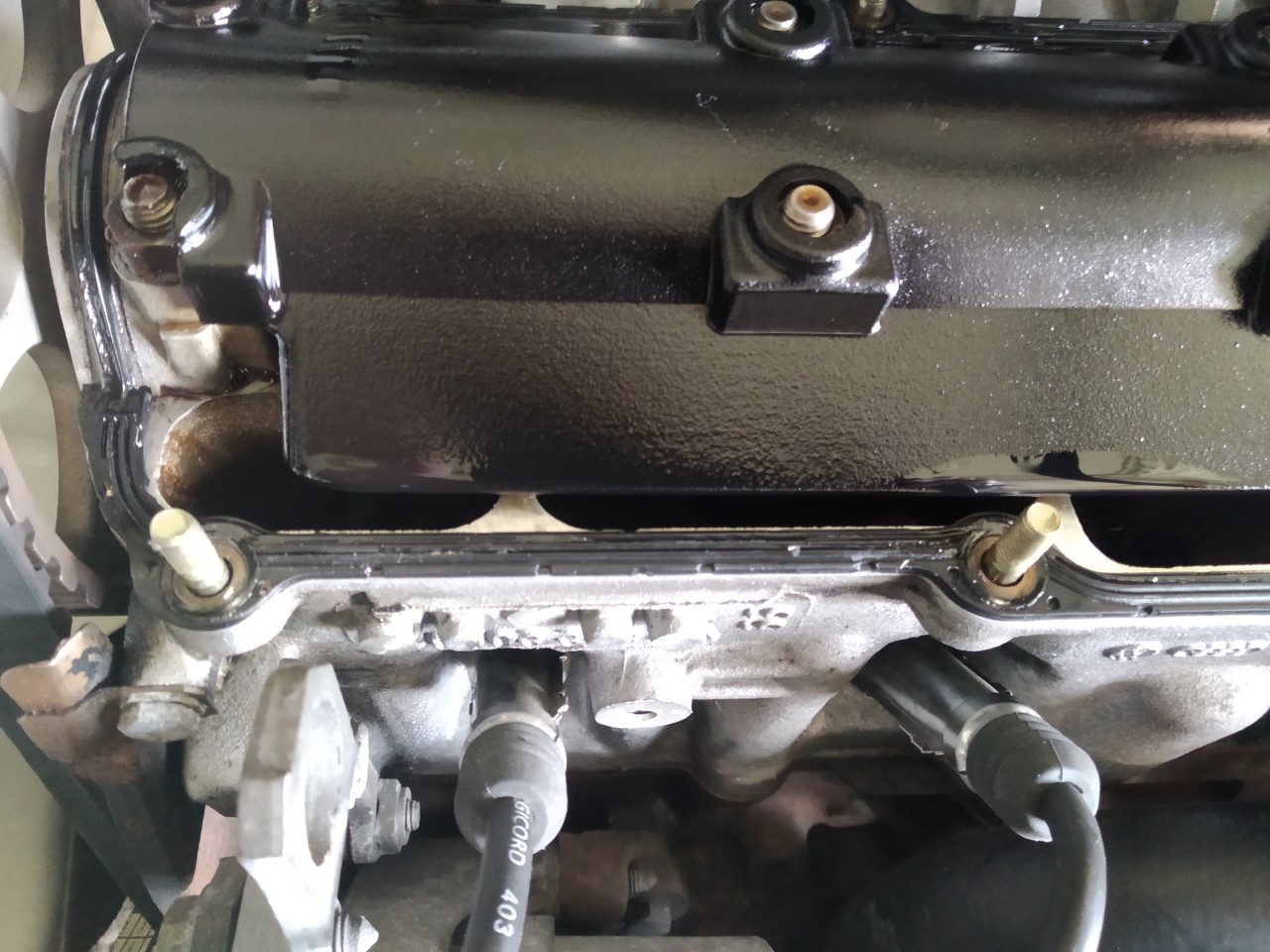

Re: fuite d'huile
Il est tout imbibé d'huile côté collecteur. Je serre bien en partant du milieu comme j'ai pu voir.

Re: fuite d'huile
Serrage en en escargot..
Je te l'ai dit depuis le début que ça venait du cache culbuteur.

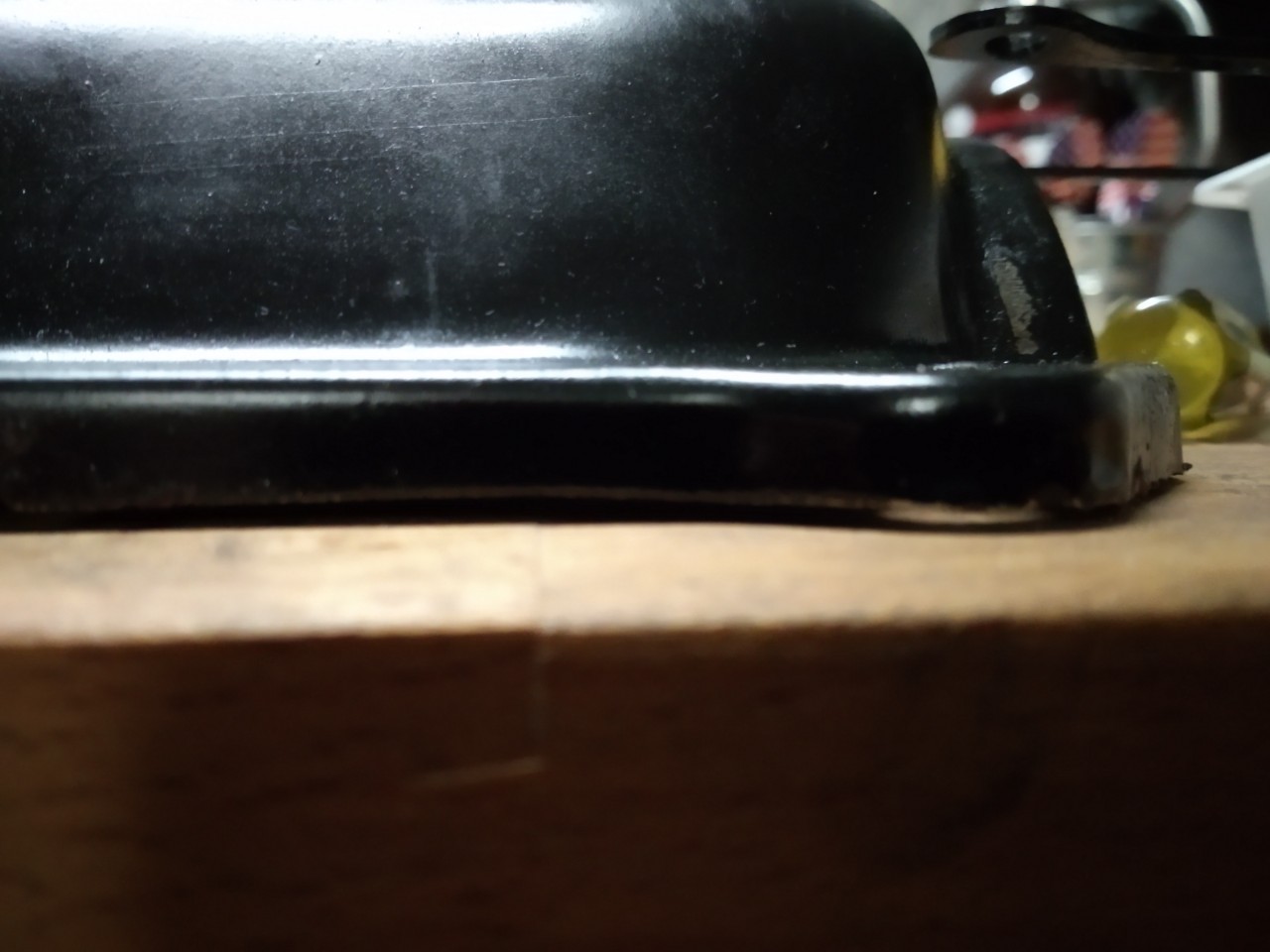

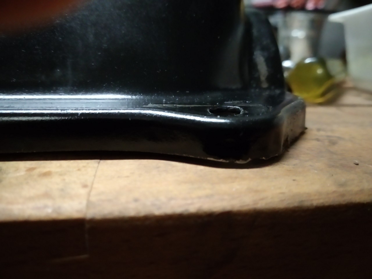

Pose ton cache culbu sur la table, vérifie qu'il porte bien à plat.

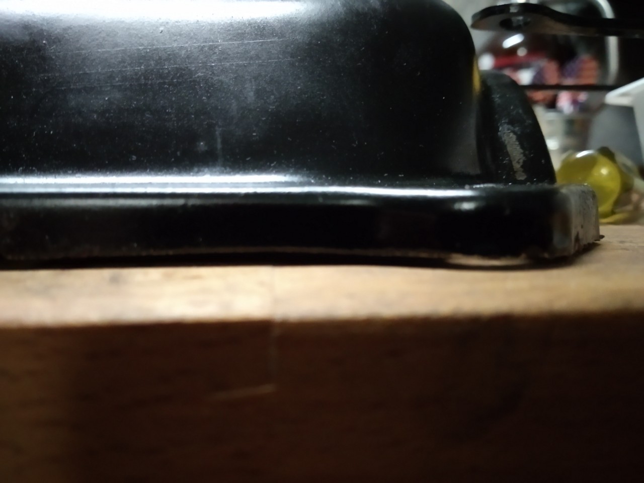

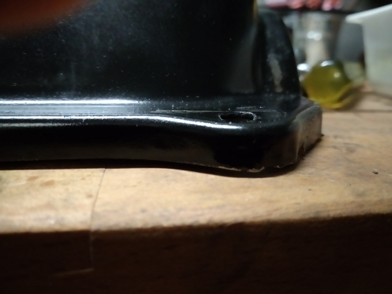

J'ai bien serré ainsi!
Voici le cache côté culbu et côté courroie (légèrement relevé)

Re: fuite d'huile
La gorge à l'intérieur du couvre culasse est propre et bien plane ? Pas de vieux bout de joint en liège resté collé ?

Re: fuite d'huile
tout était propre avant de remonter! pour la planéité, je ne vois aucun défaut . Je vais dans tous les cas tout renettoyer et réinspecter!

Re: fuite d'huile
j'ai tout nettoyé, resserrer les goujons correctement (il y avait quelques tours à faire), le cache culbu est bien propre au niveau du joint (mais pas super plan, légérement voilé) et je vais commander de la loctite 5910 (tres difficile à trouver du 5910 ou 5980 en stock en ce moment) et resserrer en escargot (comme je l'avais fait à l'origine)
Pouvez-vous me dire comment je dois appliquer le joint? ça se met au dessus et au dessous du joint?
