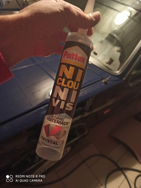

Salut tout le monde.
Tout les points de vue se défendent, mais je monte des elargisseurs très souvent et bien sûr j'en démonte aussi. Je constate souvent que quand ça baille un point de colle et c'est réglé, par la même occasion cela permet qu'il ne vibre plus sur la carrosserie et provoque une abrasion. Après avec ou sans point de colle la saleté ne nous demandera pas notre permission pour y aller et contre cela il y a que le lavage à grande eau.

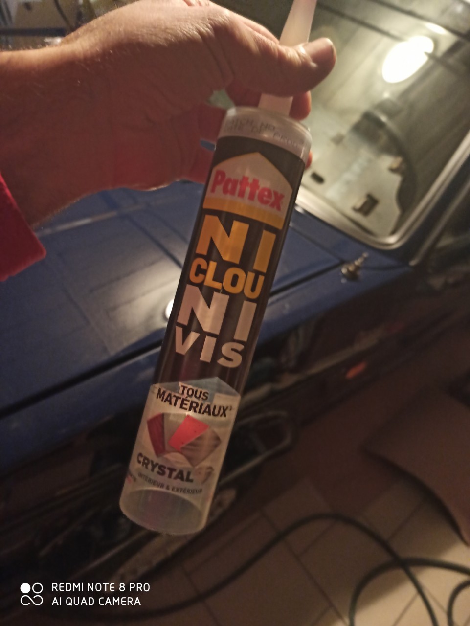

Tu les colle avec quoi ?
- Messages : 2512
- Prénom : francisco
- Version : Classic
- Couleur : LA5E Bleu Marine
- Âge : 61
Re: Elargisseur d'ailes pour ppc
Ça c'est simple et propre et surtout démontable.
