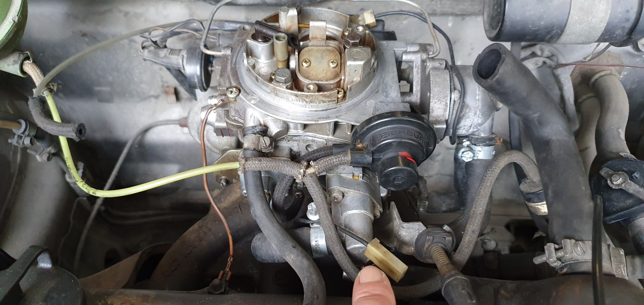

EDIT: je donne des news, j'ai résolu le problème.
En fait je me suis aperçu qu'il manquait deux durites de dépressions derrière le carbu, j'en ai donc commandé avec les petits raccords en "Y" trouvés chez VW. J'en ai profité pour ouvrir le carbu et remplacer les joints...
Résultat j'ai enfin mon deuxième corps qui s'ouvre, je redécouvre la voiture !!

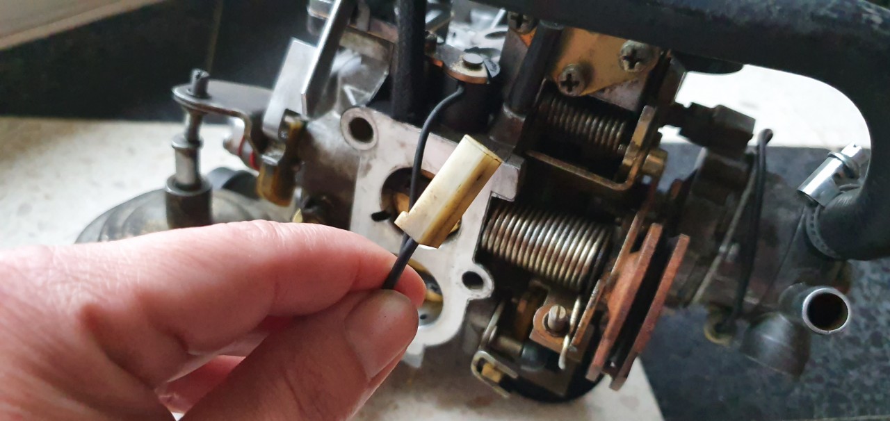

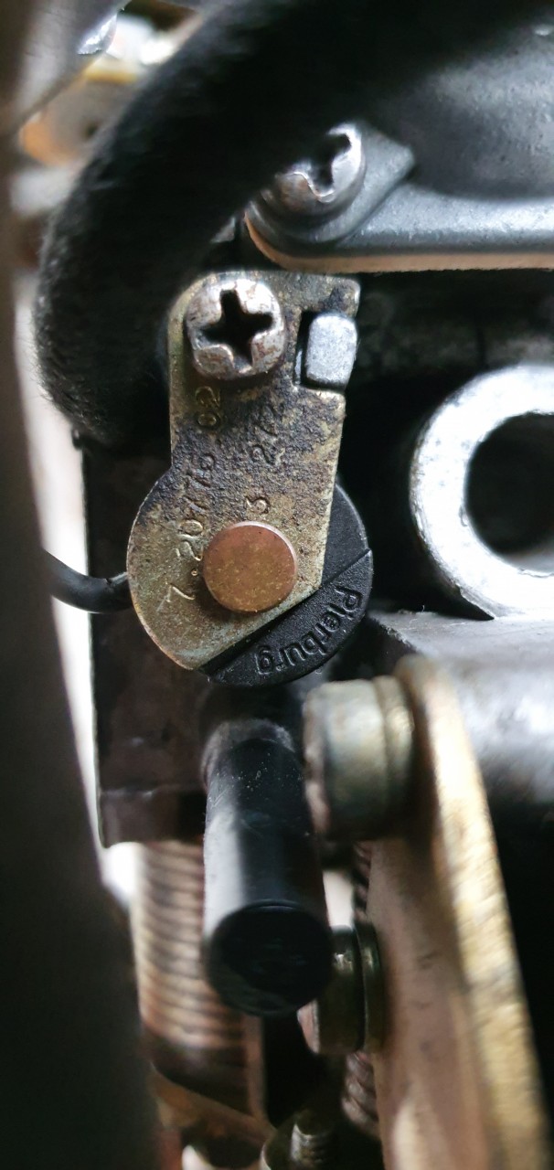

Il me reste une inconnue c'est sur la face avant du carbu il y a un petit module cylindrique noir vissé dessus avec un fil noir d'une dizaine de cm et une cosse blanche au bout... Je ne sais pas où elle se branche si quelqu'un le sais ?

C'est un rechauffeur pas franchement indispensable et dont le fil a tendance à se dénuder/craqueler. Le tiens n'y fait pas exception... si ça te gêne qu'il ne soit pas branché et bien démonte le tout simplement. Il n'y a rien derrière.

mais Peux-tu me dire où il se branche normalement ?
