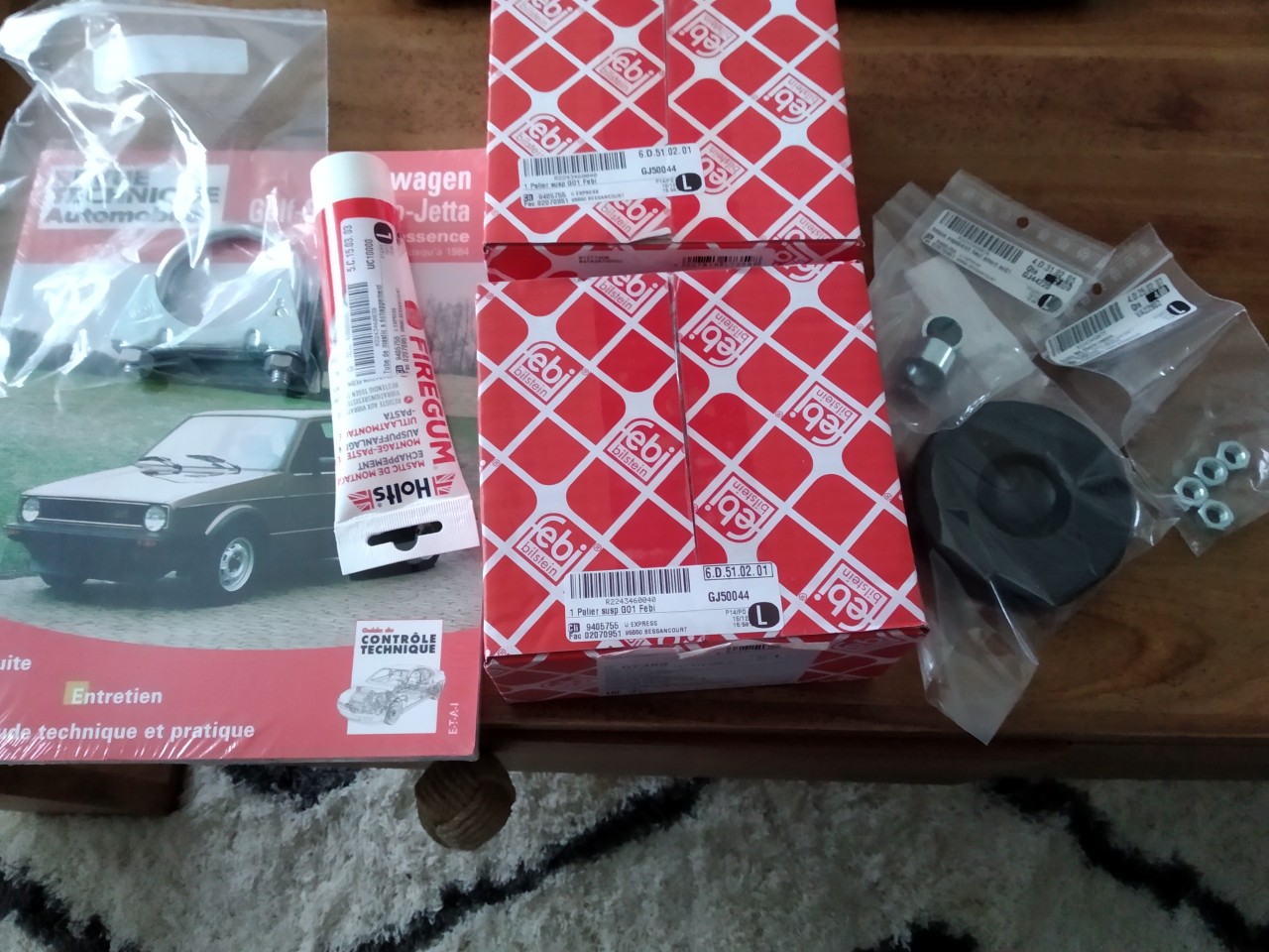

Yes j'ai vu
Mais j'aimerai bien avoir toutes les pièces demain matin pour bricoler tranquillement l'après midi

Finalement j'ai tout pris sur meca, je fera ça ce we!
$ebi
- Messages : 1177
- Voiture : Golf 1
Re: Jeu dans tête amortisseur
Finalement c'est arrivé en H24....tant pis ça attendra ce WE!

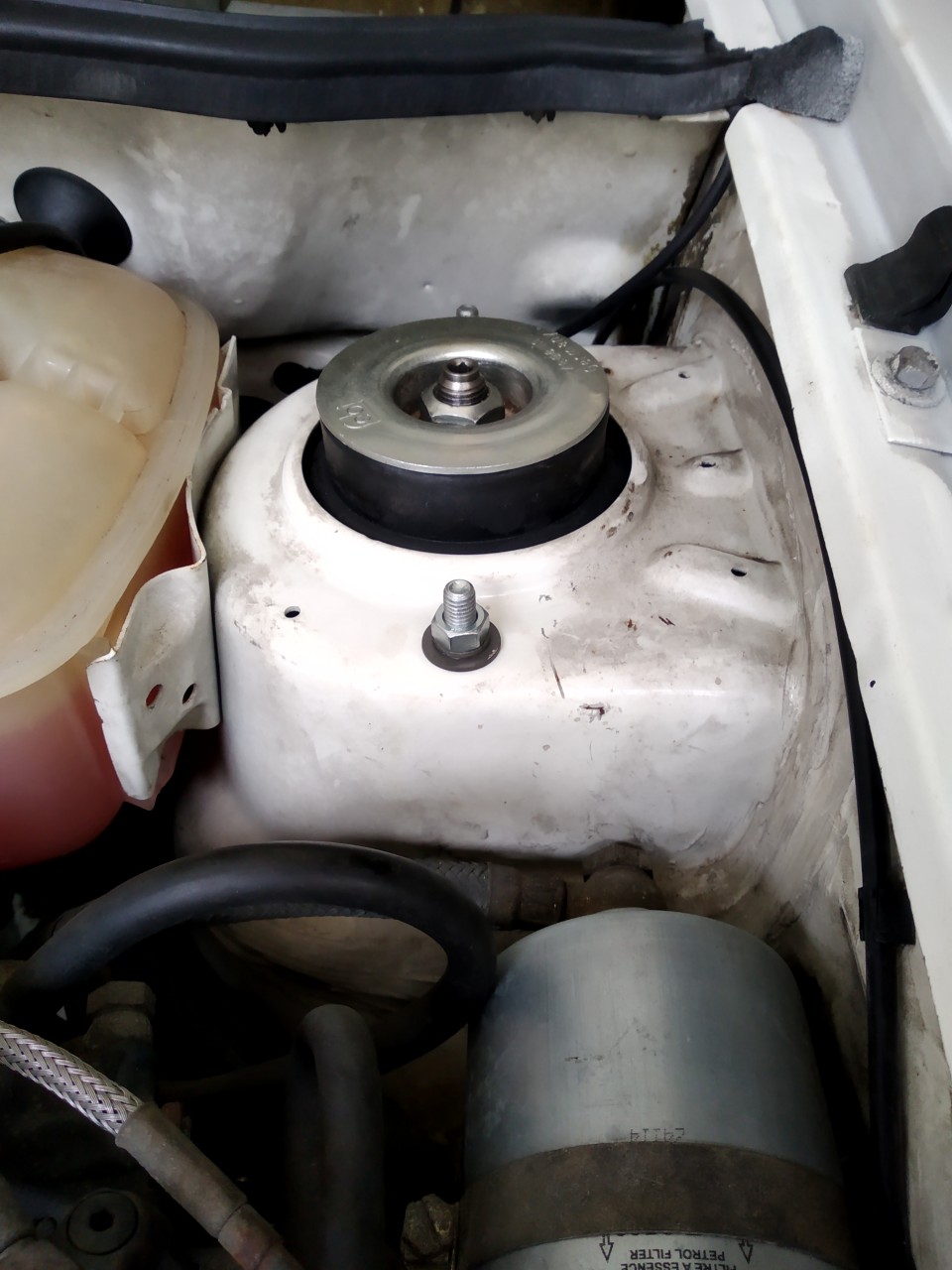

je l'ai dévissée mais j'ai du bien forcer! j'espere que ça sera de meme pour celle de gauche!
$ebi
- Messages : 1177
- Voiture : Golf 1

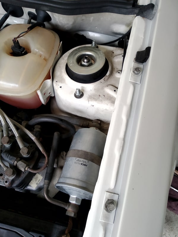

un coté de fait!! effectivement, une fois la voiture posée, la partie haute (métallique) ne se souleve plus!!!
$ebi
- Messages : 1177
- Voiture : Golf 1

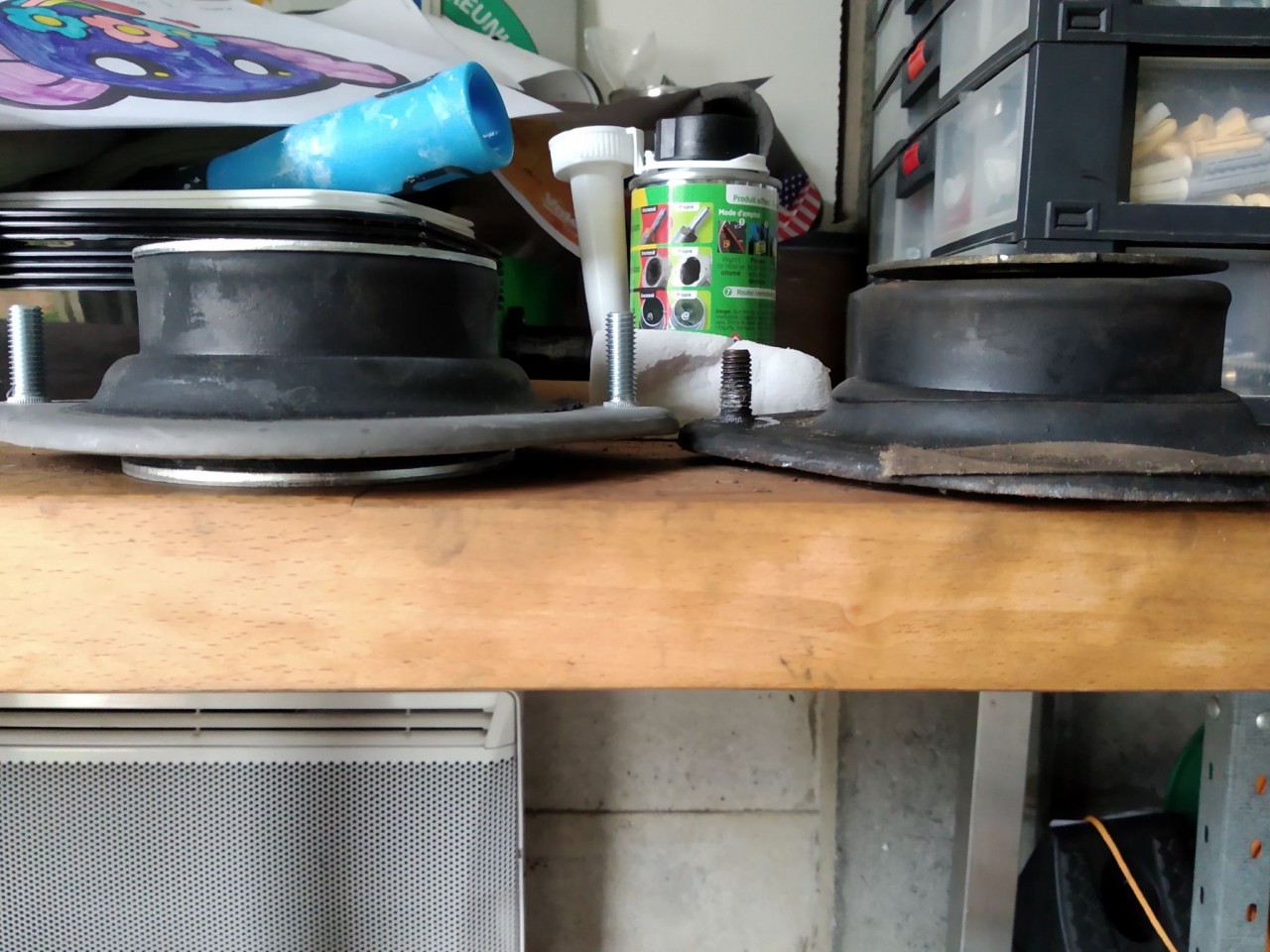

J'ai eu le temps de la finir hier
Faut que je remette le volant droit (je l'avais déjà fait quand je l'avais achetée....)
Sinon elle a l'air de rouler droit
A suivre lors de la prochaine sortie
En tous cas, assis j'ai l'impression que l'avant est plus haut
Et dans les rond point elle s'écrase moins
Le avant/après
Le avant/après
