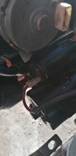

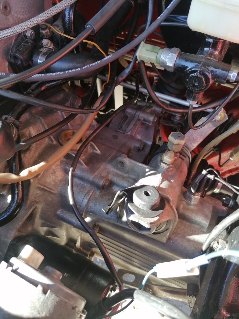

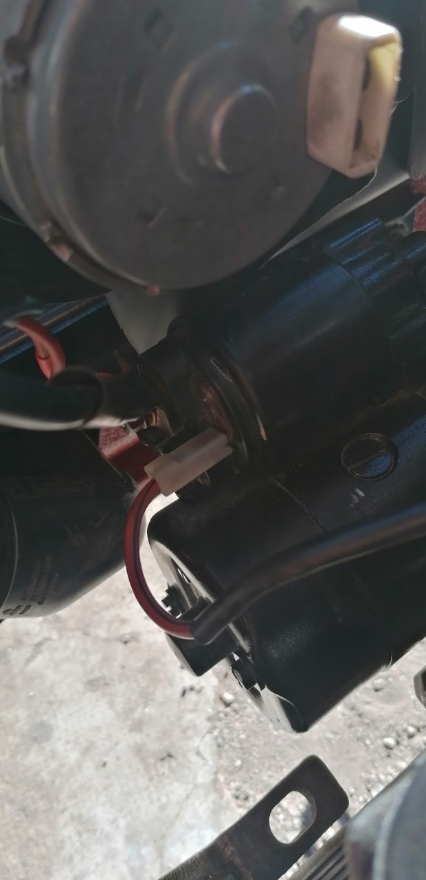

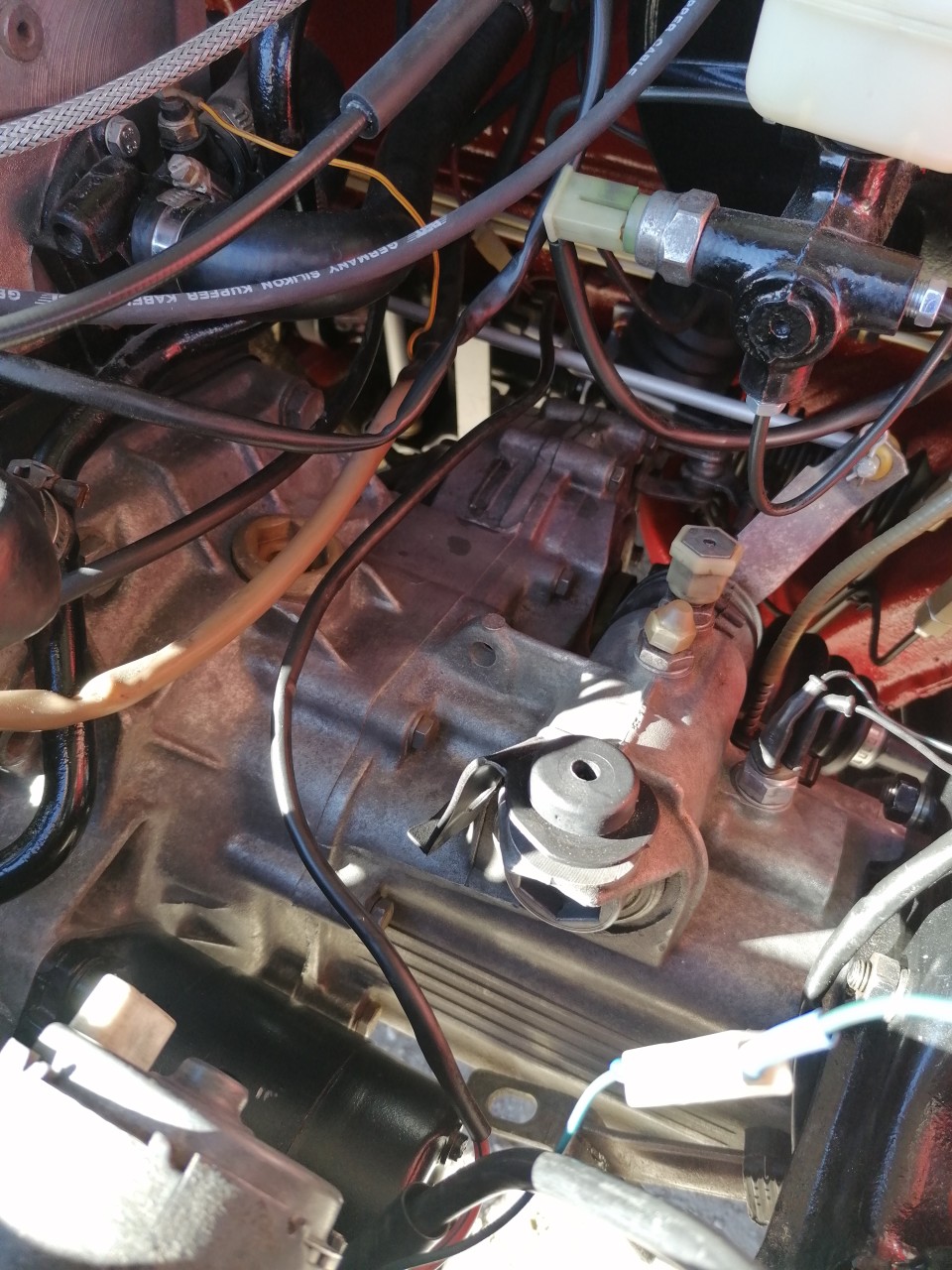

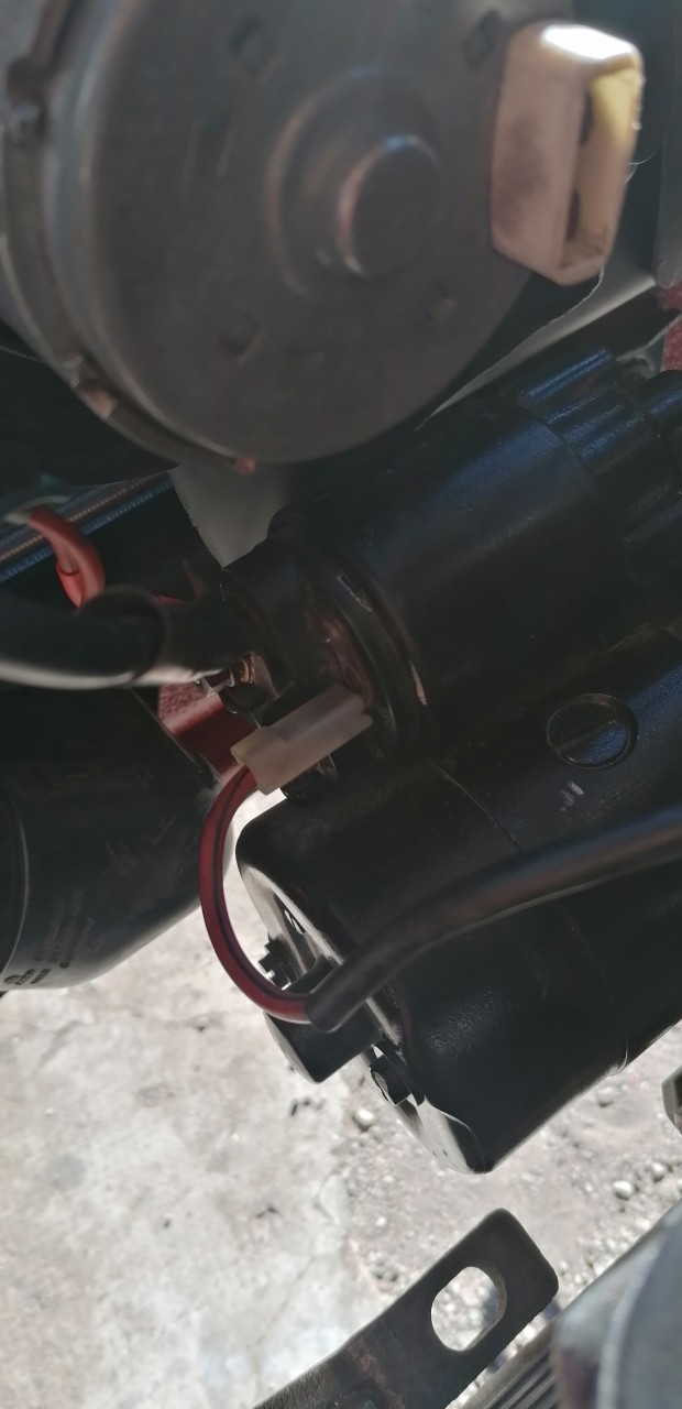

Voilà j'ai retrouvé le cheminement du cablage démarreur.
J'ai trouvé dans tout mon cirque un bout de faisceau d'une cinquantaine de cm avec un fil rouge / noir.
En fait c'est l'excitation du solénoïde, je l'ai donc remis et il va vers l'habitacle via le faisceau droit moteur et rejoint
le neiman.
Le fil bleu correspondant à l'ampoule tbd a retrouvé sa place. ;)
En photos, cela pourra servir à d'autres.
