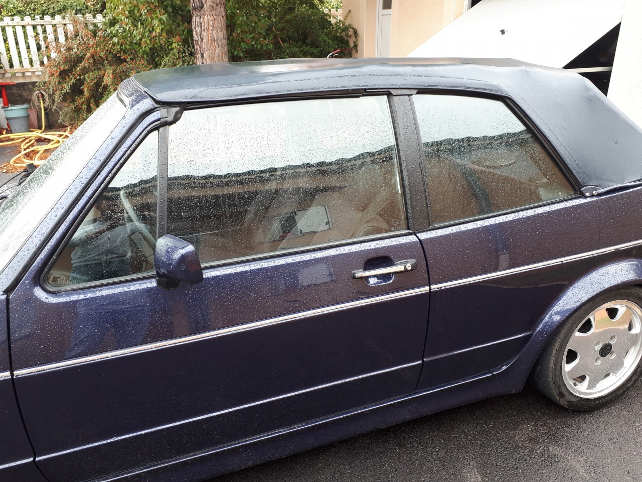

J'ai raccourci les cables, 1,5 cm de moins de chaques côtés (enlevé aussi le scotch autour des ressorts, encore une bidouille de l'ancien proprio), fait tendre les deux sangles de chaques côtés et tjrs pareil...
Une question, peut on enlever le dessus de la capote pour voir entre la matelassure et cette capote sans tout arracher, je me demande si la matellassure et pas trop épaisse.Avec tout ce que je decouvre sur cette caisse je vais peut etre decouvrir un coussin de bain de soleil à la place...
Ouvrir par le devant ou par l'arrière?
Merci bien.

Re: Reglage capote
Tu peux decoller par devant en retirant les rails avant lateraux et les vis de la barre du milieu ensuite tu decolles tranquillement, le risque a ce stade c est de la dechirer si la colle est trop forte
En ouvrant seulement au 1/4 tu as acces en passant ta main sans tout decoller.
Je Pense quand meme pas que ton soucis soit lié a ça Mais plutot aux sangles manquantes

Re: Reglage capote
Juste pour donner des nouvelles, ça va beaucoup mieux après avoir retendu les câbles sur le côté avec ressort et remis en place la matelassure qui était mal positionné. Merci de vos conseils, une petite photo pour voir l'amélioration.
