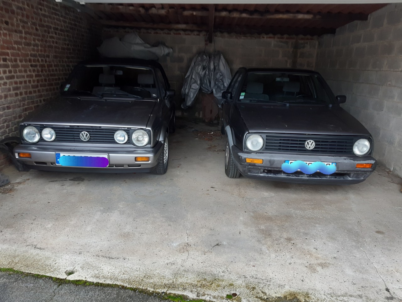

Pour avoir le GU et l'EX sur mes voitures, respectivement un Golf2 GL et un cab, hormis la pièce de retour d'air sur le collecteur d'échappement et l'arrivée d'air (guide souple sur G2, plastique sur cab), à ce jour je n'ai pas vu de différence.
J'interverti régulièrement les pièces entre les voitures. Très pratique pour diagnostiquer une panne ou dépanner la voiture dont j'ai besoin
