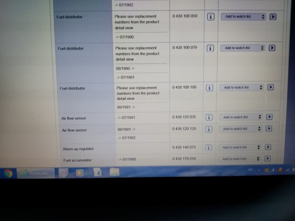

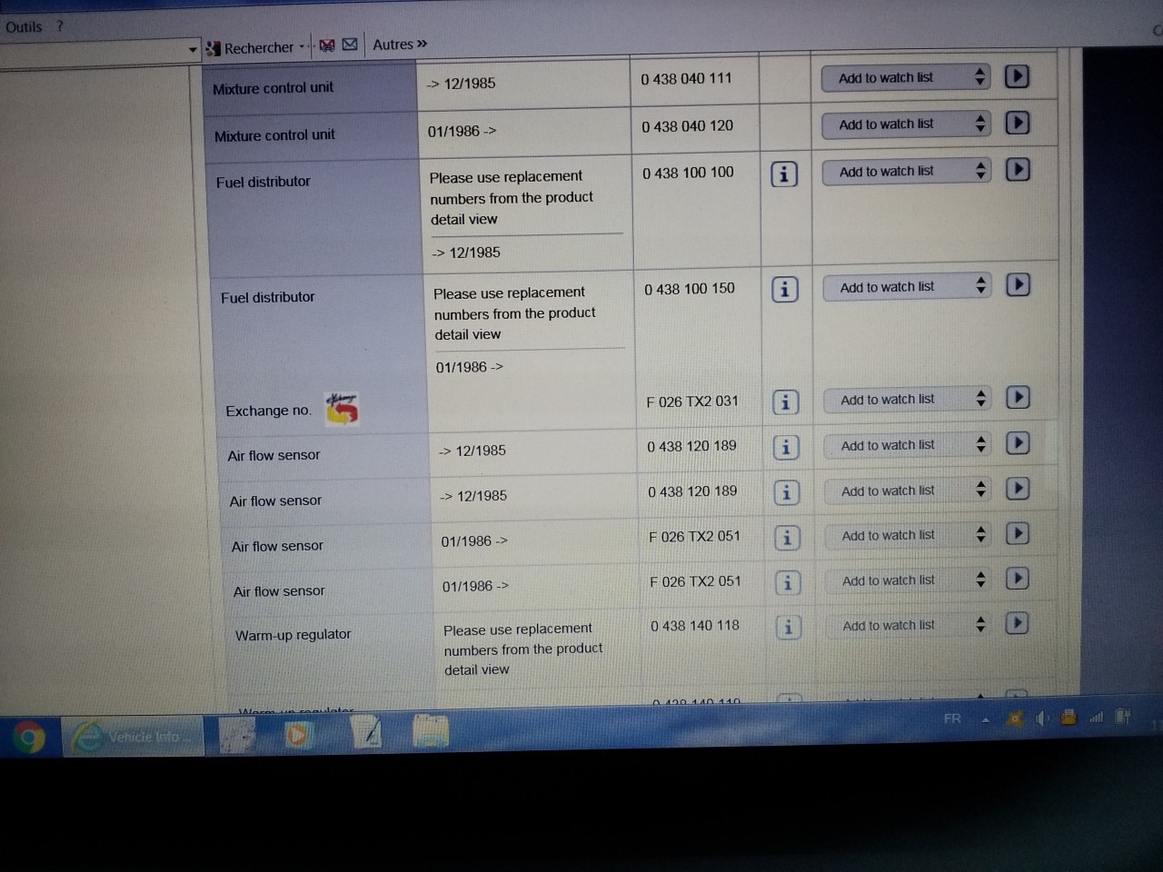

Pour le vérifier, c'est quoi la référence du plateau, même les 2 ref, celle de la tête aussi.
erx4
Messages : 29
Enregistré le : jeu. mai 17, 2018 09:02 am
Re: Plateau diffuseur
Message par erx4 »
Distributeur: 0438 100 140
Plateau: 0438 120 162
049 133 363 S
Le nouveau
Distributeur: 0438 100 100
Plateau : 0438 12 128
summit a écrit :Pour le vérifier, c'est quoi la référence du plateau, même les 2 ref, celle de la tête aussi.
Envoyé de mon SM-J510FN en utilisant Tapatalk
Messages : 1552
Tu as toute les réponses dans les 2 photos
Pour la tête c'est Ok, pour le plateau non, c'est bien pour le EG.
J'ai roulé durant plusieurs années avec un plateau pour DX, j'avais toujours les bougies blanches, et mon moteur chauffait sur autoroute (même l'hiver).
Le cone est plus étroit sur le EG.
Pour le 1,6 EG
Pour le 1,8 DX
