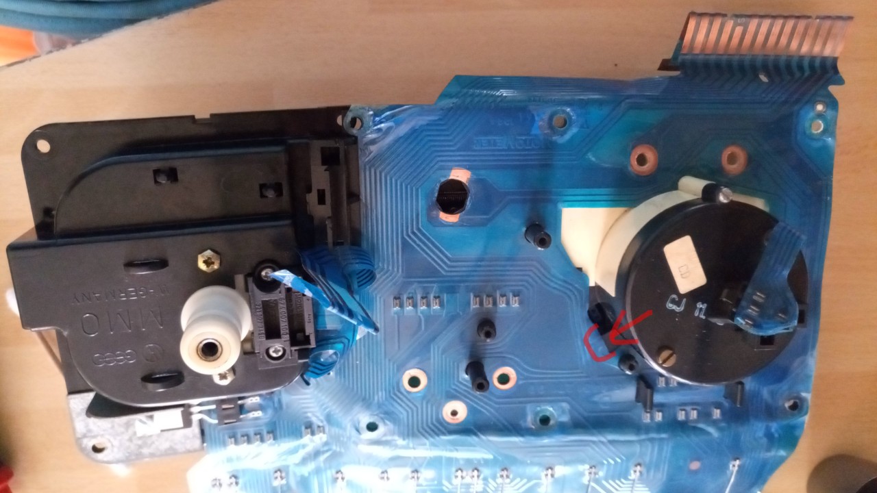

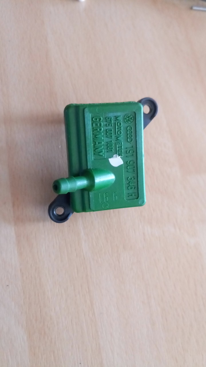

Salut à tous amis golfistes,
Depuis que j'ai mon cab, mon MFA ne fonctionne pas, le reste nickel. Il me manque 3 indications. J'ai démonté ce jour le compteur et contrôlé et désoxydé tous les contacts, j'ai également vérifié chaque piste et tout est propre, là où j'ai un doute c'est sur la feuille circuit imprimé au niveau du boîtier vert où se branche le tuyau, j'ai l'impression que la feuille est coupée et a cet endroit il y a 3 pistes qui n'aboutissent a rien :?

par FanVW62
Pour faire suite à mon message précédent, j'ai essayé un compteur identique au mien pour lequel tout est fonctionnel et résultat, j'ai pas les 3 indications manquantes comme citées précédemment.
Quelqu'un aurait une idée du PB ?

par MIALHE
Coolraver, Je suppose que tu as vérifier que le tuyau qui va au transmetteur de dépression ne soit pas débranché, aussi bien derrière le compteur et aussi sur T de dépression coté moteur
