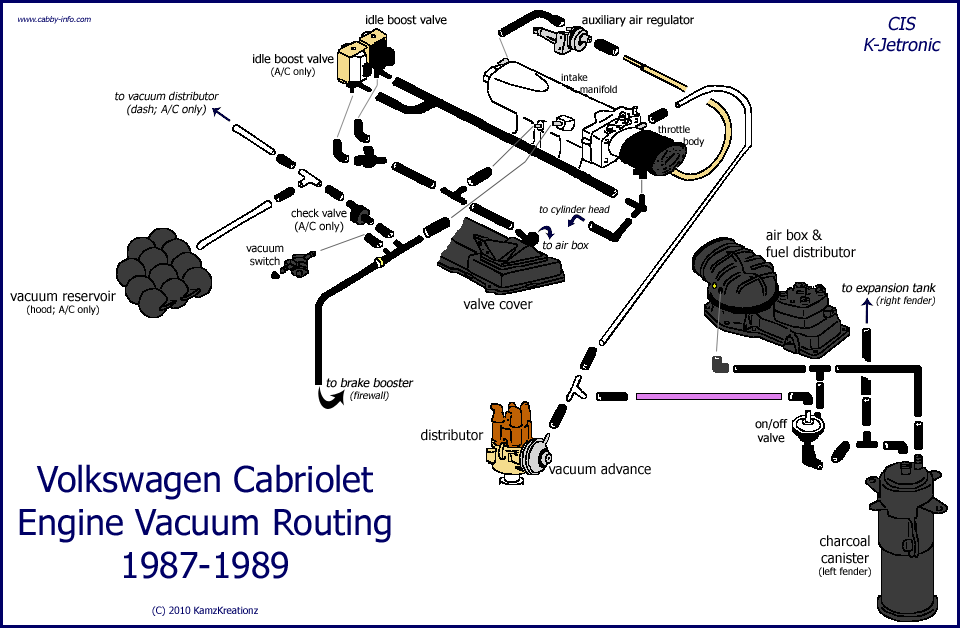

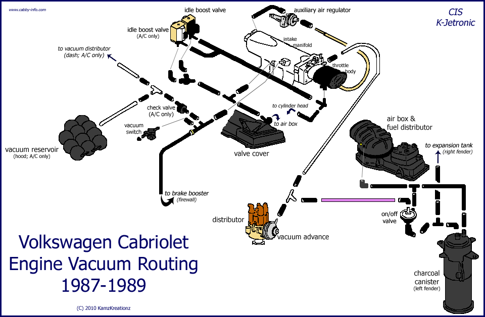

Messages : 12318
Re: Réglage ralenti
La tuyauterie est branchée correctement ?
Ducobu
Messages : 277
Enregistré le : dim. févr. 20, 2011 22:53 pm
Localisation : Luberon, France
Re: Réglage ralenti
Message par Ducobu »
Je vais vérifier tout ça selon ton schéma.
