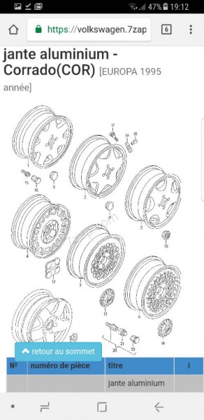

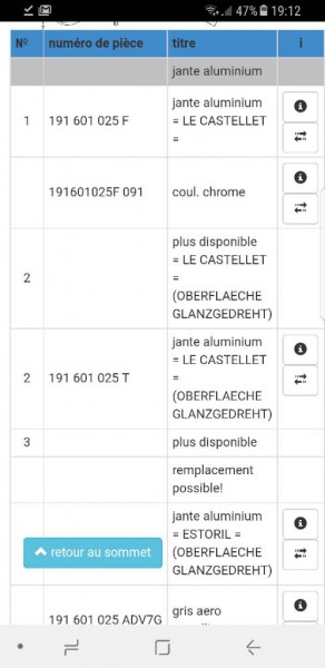

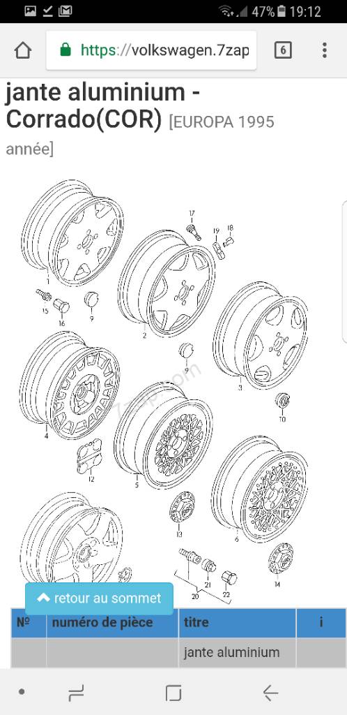

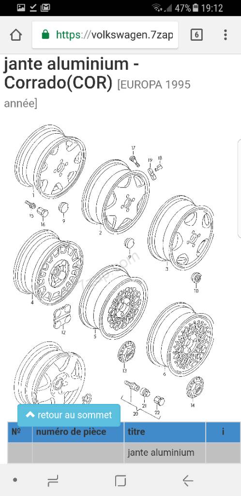

Sinon j'ai trouvé ça qui à l'air plus officiel avec le numéro de référence de la pièce.
Il est précisé les modèles possible équipés en option, Corrado, Jetta et la Golf 1 en Europe (mais pas aux USA) entre 1990 et 1992.

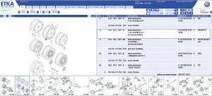

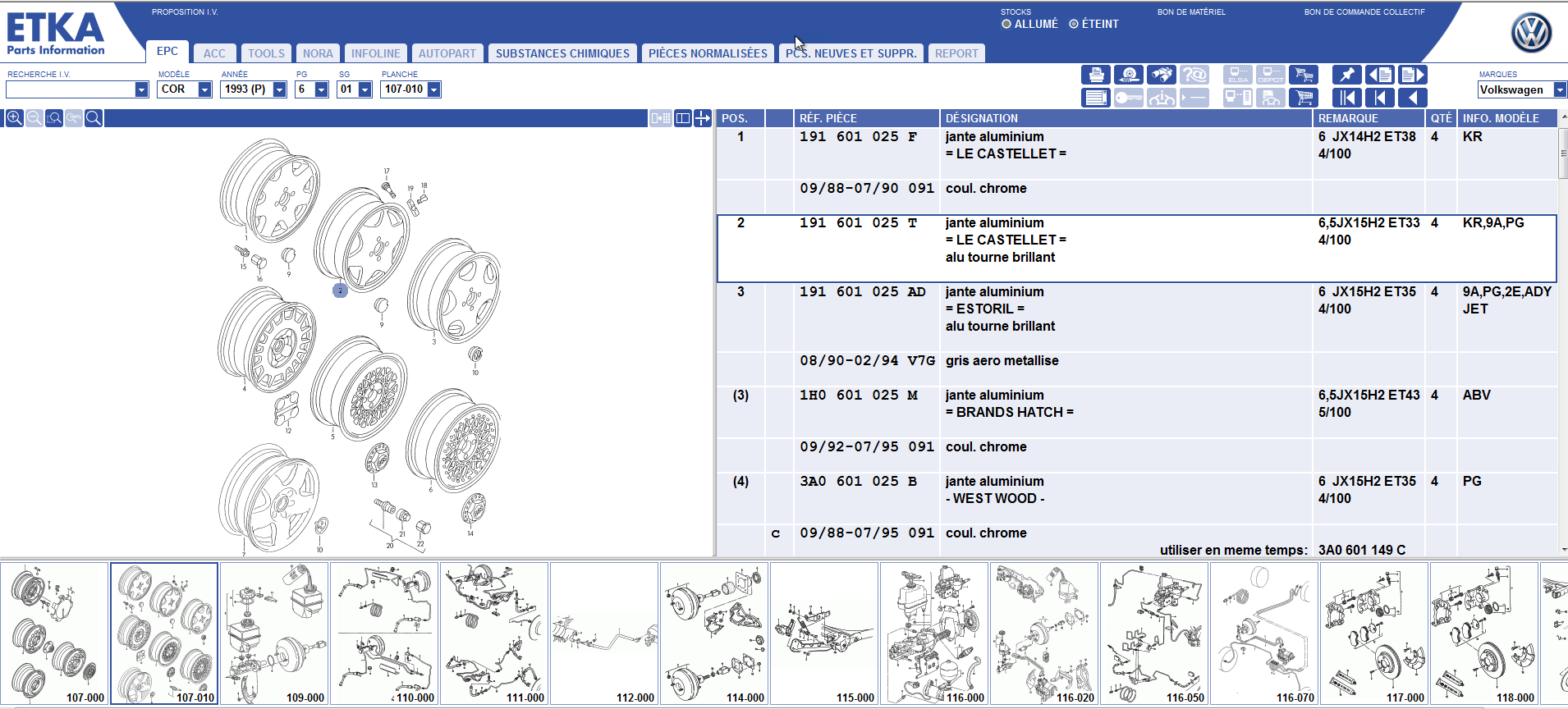

Sur ETKA, Les jantes LE castellet ET33 en 15 pouces sont référencées sur le Corrado et pas sur la golf cab.
Ce qui à mon sens signifie que ce n'est pas un accessoire officiel de la golf 1 cab, mais si un client le demandait, Volkswagen pouvait les monter quand même en lieu et place des jantes d'origine et/ou disponible en option sur la golf 1 cab.
capture d'écran des jantes de corrado:
