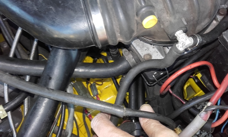

Re: redémarrage moteur JH
Des que je recupere la mienne. J’espere cette semaine sinon ca sera dans 3 semaines car je pars en chine pour le boulot assez longtemps.coolraver a écrit :peut tu mettre une photo du tien ?Ducobu a écrit :Le mien resemble fort au sien !
C'est un JH allemand.
- Messages : 12314

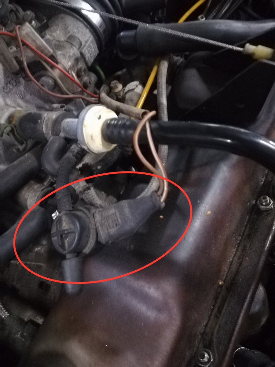

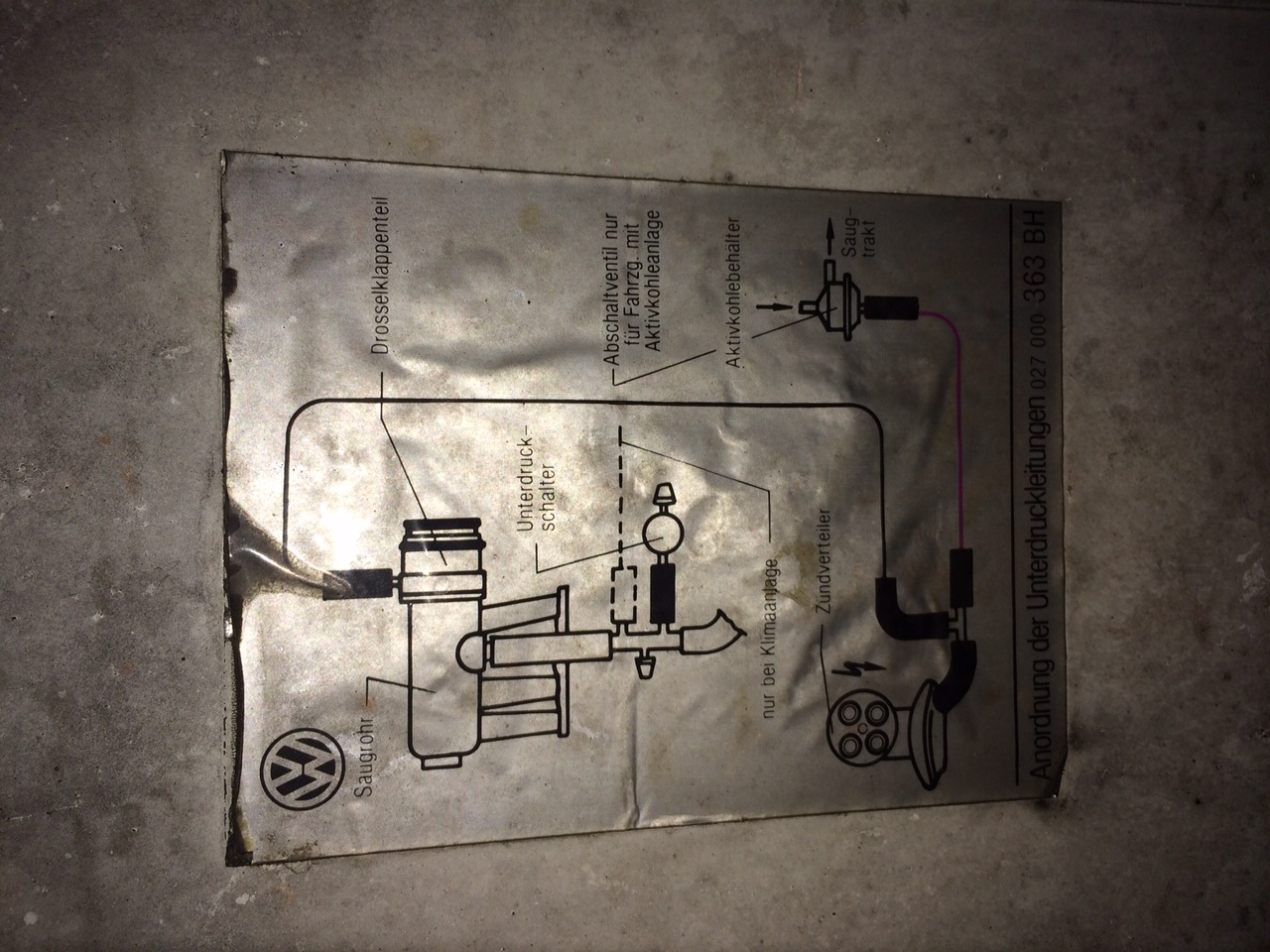

merci, j'aurai besoin d'une photo précise du contacteur de papillonfornax2 a écrit :la mienne est une jh us, pas bidouilee (ou alors les bidouilles sont bien cachées)
je peux te faire des photos plus détaillées, mais pas tout de suite malheureusement...
une photo du branchement sur le reulateur de ralenti (fil marron coupé)
et aussi savoir si ta capsule de l'allumeur est bien relié au papillon car sur la notre le branchement se fait sur le té blanc de la coiffe du kjet mais je doute que se sois d'origine
yoruck
- Messages : 187
- Enregistré le : mer. oct. 05, 2016 13:48 pm

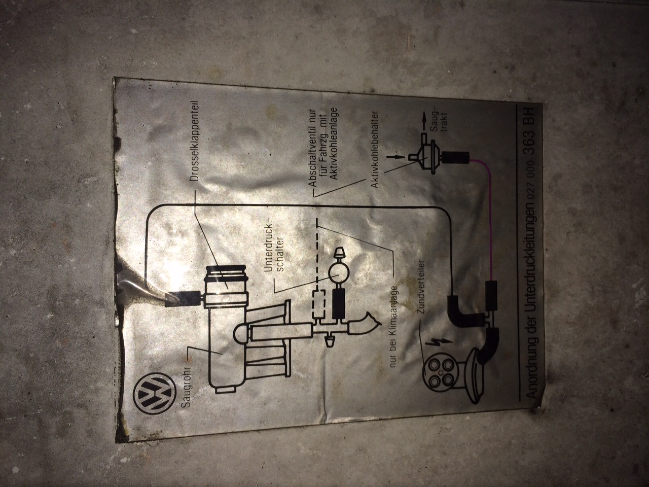

Re: redémarrage moteur JH sur US
salut, j'ai un JH US et je te confirme que la dépression de l'allumeur est bien prise sur l'admission au niveau du papillon.

- Messages : 12314
peut tu me dire a quel niveau par exemple ?
sinon j'ai récupérer le plan électrique du JH mais en anglais pour ceux que ca intéresse
ICI
ICI
yoruck
- Messages : 187
si tu regarde sur le schema en lien, le tuyau rejoint le collecteur vers le numéro 18 derrière le collecteur a coté du manchon. j'ai un simple tuyau de la dépression jusqu'au collecteur.
pas de T comme sur le schéma. 2 petits bout de durite souple avec entre les 2 un bout de tuyau plastic dur +- 4mm de diametre
http://www.oemepc.com/vw/part_single/ca ... 271/lang/e
- Messages : 12314
c'est le tuyau commun a toute les golf 1 a ce niveau

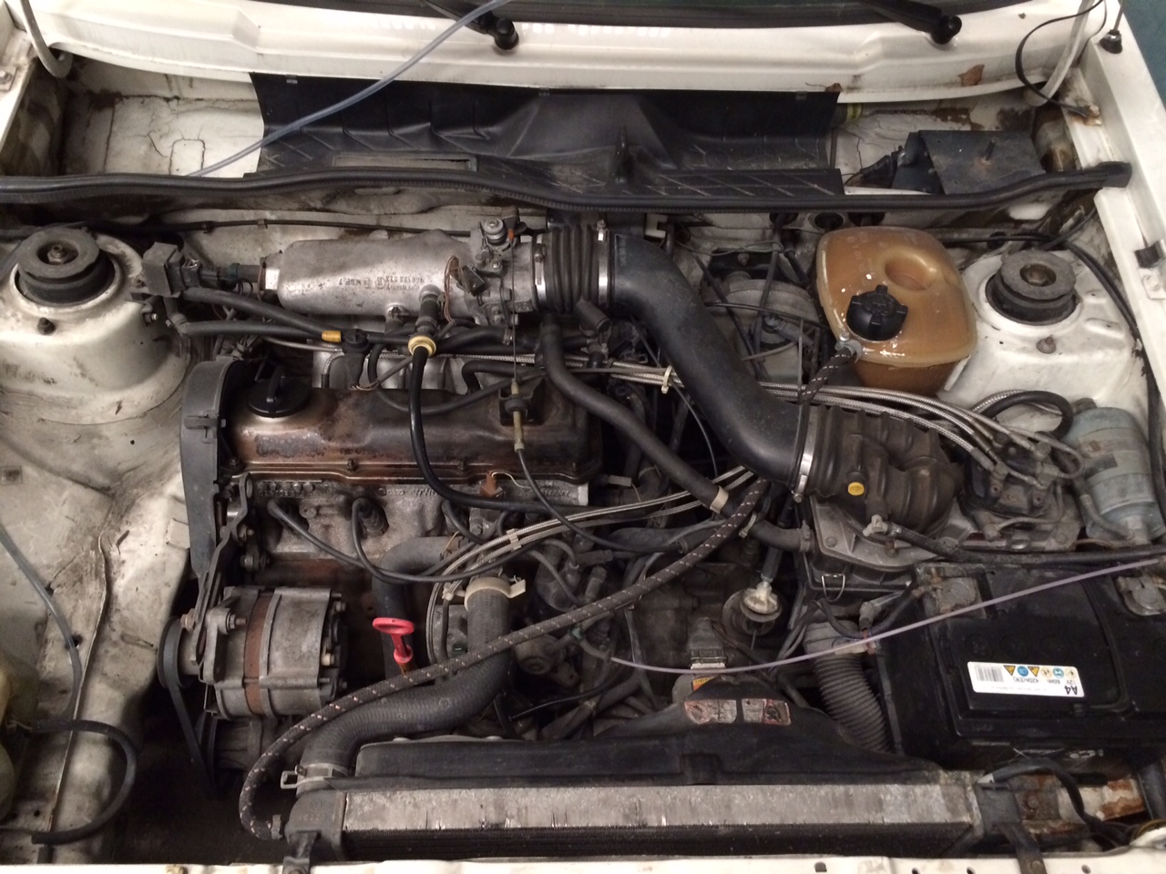

download/file.php?id=22091&mode=view/IM ... 193039.jpg
cette pièce n'est pas sur mon JH elle apparait en 1987 d’après les docs.
y en a peut être d'autres
- Messages : 12314
j'ai ce contacteur mais il est pas branché comme vous...apparemment il y a un sale bidouillage sur ce cab, je ne suis pas rendu
ce capteur, même si il n'est pas raccordé, ne doit pas trop perturber le fonctionnement du moteur.
il sert a couper l'enrichissement a froid quant la voiture n'est pas a l'arret. au pire le moteur tourne juste un peu riche lorsque il est froid et que tu roules
et le gros problème de nos cab de nos jours c'est d'en trouver un qui est strictement d'origine. perle rare.
bonne continuation avec ton moulin
Ducobu
- Messages : 277
- Enregistré le : dim. févr. 20, 2011 22:53 pm
- Voiture : Golf 1
- Couleur : LY5V Saphir Métal
- Localisation : Luberon, France

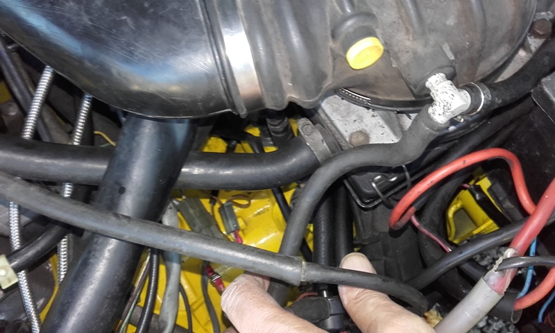

C'est en effet la photo de mon moteur avec ce capteur.
Il est branché comme ça mais est-il vraiment fonctionnel ?

- Messages : 12314
c'est pas un JH US avec régulateur de vitesse donc c'est pas identique
Ducobu
- Messages : 277
- Voiture : Golf 1
Par contre elle correspond parfaitement à la mienne.
Bon à savoir ça
